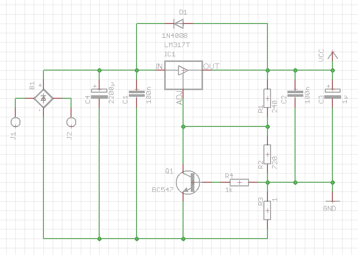

aus einer Experimentierlaune heraus ist die angehängte Schaltung
entstanden: Eine einfache Spannungsquelle mit dem LM317 mit
Strombegrenzung.
Die Idee dahinter:
- R3 unten rechts ist der Beiwiderstand zur Strommessung.
- Die Last liegt zwischen Vcc und GND.
- Der LM317 regelt vor dem Beiwiderstand, d.h. der Spannungsüberfall
über R3 ist für die Ausgangsspannung idealerweise unerheblich.
- Fallen über R3 mehr als etwa 0,7V ab, zieht Q1 den Regeleingang des
LM317 nach Masse. Damit sinkt die Ausgangsspannung laut Formel aus dem
Datenblatt etwa gegen 1,25V.
Mich würde dazu nun interessieren:
'Würde man das so aufbauen?' -- Wie gesagt, reine Experimentierwut,
welche Schwächen hat die Schaltung?
Was mir vorschwebt:
- Den Regelkreis noch bedämpfen, damit er nicht aufschwingt.
- Wie könnte man die Strombegrenzung abstimmen? Dazu müsste ich doch der
Basis von Q1 den Arbeitspunkt wegschieben, d.h. eine Vorspannung
dazulegen, oder?
Vielen Dank und Gruß,
Haku

von Andrew T. (marsufant)
z.B. das im Kurzschlußfall der Strom immer auf dem Maximum des LM317
(ca.1.5A) ist?
Ob Du das als Schwäche empfindest, müßtest Du dann selbst definieren.

Weil ich mit der Methode nur bis auf etwa 1,25V herunterregeln kann,
oder?
Ja, hatten wir aber auch bereits in 2-3 Threads in diesem Forum in
identischer Schaltung so diskutiert.

Ok, das Problem denke ich verstanden zu haben. Da wäre dann wieder eine
negative Spannung und eine Referenzdiode angesagt :-/
Gibts bei den LM317/337 oder auch 780* denn einen elenganten Trick, den
Strom grob zu begrenzen? Also abgesehen von den Varianten mit externem
Leistungstransistor o.ä. --

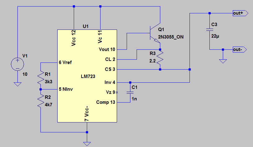

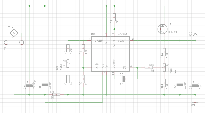

Nun denn, wenn das mit dem LM317 nicht so recht will :-)
Hab mich mal mit dem nächsten Dinosaurier beschäftigt, siehe Anhang.
So müsste es die ganz klassische Beschaltung sein:
- R2:R1 erzeugen eine 1,2V-Referenz am nichtinvertierten Eingang
- R11:R10 teilen die Ausgangsspannung auf den invertierten Eingang
- oben herum etwas aufgebohrt mit dem BD244
- R8:R7 würden den Ausgangstransistor ab, wenn über R4 genügend Spannung
abfällt.
Selbes Spiel: 'Würde man das so aufbauen?'
Eine Frage noch zum LM317:
Die DSE-FAQ weist auch ziemlich vorbehaltlos auf die Strombegrenzung
hin, wie ich sie eingangs versucht habe. Sollte man da nicht auch
erwähnen, dass im Kurzschlussfall die Begrenzung ausfällt?
von (prx) A. K. (prx)
IC-Beinchen mit Spannungen unterhalb V- zu versorgen (CS) ist bis zum
dokumentierten Beweis des Gegenteils ziemlich mutig. Oft genug erweckt
man damit irgendwelche parasitären Komponenten zum Leben.
von Sven P. (Gast)
Also eher den Messwiderstand in den positiven Ausgangszweig legen?
Die Basisspannung (CL) sollte ich dann wohl auch besser von
Ausgangsspannung herunterteilen, oder?
Was ist nun vom Vorschlag aus der DSE-FAQ zu halten?
Danke!

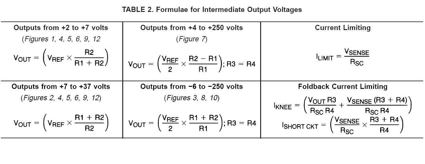

von Gerhard O. (gerhard_)
Ich habe früher selber viel mit dem 45(!) Jahre alten LM723 gearbeitet
und möchte Euch noch auf die sogenannte "Foldback Current Limiting"
hinweisen. Mit dieser Beschaltungsweise zieht der Regler im Falle eines
Kurzschlusses nur einen Bruchteil des Maximalstrom welcher durch den
Wert von Rsc gegeben ist.
Im Anhang ist ein Schaltungsbeispiel auf Seite 7.

von mhh (Gast)
Wie Deine identische Schaltung oben lässt sich das bei höherem
Spannungsverlust auch für Kurzschluss nutzbar machen.
Diode zwischen R4 und Transistor, Widerstand von Anode dieser Diode/R4
zu Emitter Q1 zum "Feinabgleich". Spannungsabfall über R3 als Shunt ca.
1,5V.
Zum 723 gibt es auch eine Schaltung, ohne neg. Hilfsspannung ein von 0V
regelbares Netzteil zu realisieren.
von Sven P. (Gast)
mhh schrieb:
> 1,5V.
Das heißt: Ich lege den Shunt so aus, dass >1,25V bei Nennstrom drüber
abfallen. Im Kurzschlussfall wären dann zwei Dioden gegen Masse in Reihe
(Diode + BE-Strecke von Q1). Der LM317 würde wieder 1,25V ausregeln,
aber die fallen ja schon über dem Shunt ab, sodass der Ausgang 0V sieht?

Mag sein und so weiter. Bis jetzt habe ich nach mehrmaligem(...)
Durchlesen für 'Vsense' keine Angaben im Datenblatt gefunden. Ich orakle
daher, dass dies eine BE-Strecke mit 650mV sein soll...
Vielleicht würde mir eine verbale Beschreibung des Strombegrenzers in
Gerhards Schaltung ja weiterhelfen. Dahingehend sind die Datenblätter
einfach Mist.
So wie ich es verstanden habe:
Der eingebaute kleine Transistor liegt mit dem Emitter an der
Ausgangsspannung und mit der Basis vor dem Messwiderstand. Fallen über
dem Widerstand besagte Vsense ab, wird die BE-Strecke bestromt und der
Transistor beginnt zu leiten. Dabei gräbt er dem eingebauten großen
Transistor die Basisspannung ab?
So würde es zumindest einigermaßen zu den Formeln passen --
Laut Datenblatt müsste es dem Regler doch egal sein, wenn er an CS eine
negativere Spannung als an V- sieht, wie ich es hier versucht habe:
Beitrag "Re: Strombegrenzung für LM317"
Immerhin ists doch nur ein Transistor, von daher wäre es wirklich egal.
Die Frage ist, ob da intern noch irgendwas angebaut ist. Laut Datenblatt
ist das nicht der Fall.
Gäbe es mit der Variante nun Probleme?
von mhh (Gast)
Genau so.
von Kai Klaas (Gast)
Die ist temperaturabhängig. Den genauen Wert liest du aus diesem
Diagramm ab.
>negativere Spannung als an V- sieht, wie ich es hier versucht habe.
Hallelujah, jetzt übernimm doch einfach eine der im Datenblatt gezeigten
Beispielschaltungen. Da siehst du doch, wo du diesen dämlichen
Sense-Widerstand anschließen mußt. Ist denn das wirklich so schwer??
Kai Klaas
> einfach Mist.
Die Foldback Current limiting(FCL) im 723 ist ganz einfach zu verstehen
wenn Du Dir die 723 auch die innere Schaltung (Seite 11) ansiehst.
In der Standardbeschaltung setzt die Strombegrenzung erst ein wenn der
Spannungsabfall am Strom Sense Widerstand(Rsc) die BE-Schwelle (ca.
650mV) des Transistors (Q16) an den CL und CS Anschlüssen übersteigt. In
der FCL Schaltung wird der Bezugspunkt des CL Eingang durch den
Widerstandsteiler R3/R4 auf einen bestimmten Wert erniedrigt, so dass
bei normalen Betrieb die BE-Strecke gesperrt ist und der volle
Regler-Ausgangsstrom entzogen werden kann. Da der CS Eingang direkt mit
dem Ausgangsbezugspunkt verbunden ist kann der
Strombegrenzungstransistor an CL/CS erst dann leitend werden wenn die
Ausgangsspannung durch eine Überlast so weit  zusammenbricht dass die
BE-Strecke von Q16 zum leiten anfängt. Ab diesem Punkt wird die
Strombegrenzungskurve rückläufig und erreicht im Falle des Kurzschlusses
einen Minimum-wert (Siehe Gleichungen). Q12(INV) ist dann nicht leitend
und Q16 bestimmt den Treiberstrom des Serientransistorzuges Q14, Q15 und
etwaige externe Leistungstransistoren. Es muss allerdings ein
Minimumstrom fliessen damit die Basis von Q16 vorgespannt bleibt.
Relativ zu INV/CS muss CL genug positiv sein damit Q16 den Treiberstrom
steuert.
Für höhere Spannungen und Ausgangsströme muss die Schaltung entsprechend
angepasst werden.
Gruß,
Gerhard
> negativere Spannung als an V- sieht, [...] Immerhin ists doch nur ein
Wenn du die Innenschaltung des ICs aus Einzelkomponenten nachbaust, dann
ja. Was du jedoch im entsprechenden Innenschaltbild nie siehst, sind die
ganzen parasitären Sperrschichten, die sich durch Integration auf einem
einzigen Substrat als Nebeneffekt ergeben.
Normalerweise stören die nicht. Ausserhalb des üblichen Betriebsbereichs
u.U. schon. Kann also funktionieren, kann damit aber auch abrauchen.
von Sven P. (Gast)
Bring das doch bitte mal in Zusammenhang mit:
Sven P. schrieb:
> [...] von den hier greifbaren Personen wahlweise 'Ach der is doch
> veraltet' oder 'Mach es wie da und da' kommt [...]
Danke aber fürs Mit-der-Nase-auf-das-Diagramm-schieben.
A. K.:
Mehr wollt ich doch garnicht wissen, danke.
In dem Fall gräbt Q16 dem Ausgangstransistor Q15 (über Q14) die Basis
ab?
Das geht doch in erster Linie, weil die Ausgangsimpedanz des
Differenzverstärkers (R4, R5) genügend groß ist, sodass Q16 beim
Durchsteuern nicht abraucht, sondern stattdessen der Ausgang des
Differenzverstärkers klein gemacht wird, oder?
Und Q14+Q15 rauchen nicht ab unter der Voraussetzung, dass die
Lastimpedanz (Vout nach Masse) ausreichend groß ist? Andernfalls würde
V+ ja geradewegs durch deren beiden BE-Strecken nach Masse marschieren
> In
Das heißt, CS und CL rücken näher zueinander, die BE-Strecke sieht etwas
weniger vom Spannungsabfall über dem Messwiderstand.
Hm, zum Verständnis: Genaugenommen bricht doch die Ausgangsspannung
nicht ein, denn der Regler greift seine Gegenkopplung (INV) ja hinter
dem Messwiderstand ab. Will sagen, nicht die Ausgangsspannung hinter dem
Messwiderstand bricht ein, sondern der Regler muss vor dem
Messwiderstand mehr Spannung hineinstecken, damit die Ausgangsspannung
konstant bleibt -> mehr Spannungsabfall?
Hier steig ich aus --
Weil die Ausgangsspannung (auch gleich NINV) unter ~0,7V gefallen ist?
> steuert.
Im Fall eines Kurzschlusses also I = 0,7V / Rsc?
Danke für die lange Erklärung!
Was ich offenbar bisher auch leicht missverstanden habe: Die LM317 und
Konsorten betreibt man in der Standardschaltung ja nackig, ohne
Strombegrenzung (abgesehen von der internen SOA-Schutzschaltung).
Der LM723 aber wird eigentlich immer mit Strombegrenzung betrieben,

von Marko B. (glagnar)
Der LM723 ist nichts anderes als eine (ziemlich gute) gepufferte
Spannungsreferenz, ein Opamp und ein Leistungstransistor in einem
Gehaeuse. Zwischen Opamp und Basis des Ausgangstransistors ist noch ein
NPN, den man zur Strombegrenzung benutzen kann.
Diese Teile kannst Du beschalten wie Du willst. Wenn du keine
Strombegrenzung brauchst, dann musst Du die Pins 2 und 3 nirgends
anschliessen. Oder Du kannst Pin 3 an Masse haengen und ueber Pin 2 mit
einem uC den Regler ein/ausschalten.
Die Foldback-Strombegrenzung ist eine besondere Art der Beschaltung, mit
der man die Verlustleistung bei Festspannungsnetzteilen minimieren kann.
Damit kann man z.B. ein 5V/5A Netzteil bauen, das aber bei Kurzschluss
nur noch noch 100mA liefert. So kann man einen viel kleineren
Kuehlkoerper verwenden, als wenn das Netzteil bei Kurzschluss die vollen
5A liefern wuerde.
Der LM723 ist auch heute noch eine sehr gute Wahl fuer ein
Linearnetzteil, obwohl er schon ueber 40 Jahre alt ist, denn die
Regeleigenschaften sind ausgezeichnet und die Referenz ist extrem
rauscharm. Nicht umsonst hat z.B. Digikey 20000 Stueck auf Lager.
Im Anhang ist eine Beispielschaltung die auf jeden Fall funktioniert.
Ausgangsspannung 1-7V, Strombegrenzung ~300mA. R1/R2 sind ein 10k Poti.

Wo wir gerade bei den Murxschaltungen sind. Kann mir mal einer sagen
warum die angehängte Schaltung "so gut" Funktioniert? Das Teil ist aus
dem LM317 Datenblatt. Ich hab die immer Links liegen gelassen weil ich
dachte das die Strombegrenzung recht ungenau sein müste. Auf den ersten
Blick würde ja nur der Strom durch den Längstransitor erfasst werden.
Ich habs mal fliegenderweise aufgebaut... und siehe da... die
Strombegrenzung funktioniert ohne Probleme bis unter 1mA. Bei
wechselnder Last, etc. Und ich komm ned drauf warum. ;) Ich hab noch
keine Lastregelkurven aufgezeichnet.. aber für den ersten Versuch war
das teil doch recht stabil. Und eine Limit-LED ist auch gleich drin.

Also, ohne die OPamp-Schaltung scheint der LM317 mit R6 und R8 normal
beschaltet.
Am "+" Eingang des OPamp liegt die Ausgangsspannung. Wenn jetzt über R3
ein Strom fließt, zieht der Spannungsabfall den oberen Anschluß des R2
hoch und damit erhält der "-" Eingang des OPamp eine größere Spannung
als der "+" Eingang. Daraufhin geht der Ausgang des OPamp runter und
zieht mit der Diode D1 den ADJ-Pin des LM317 herunter. Da Vout immer
1,25V größer ist als die Spannung am ADJ-Pin, geht also auch die
Ausgangsapnnung am Output solange herunter, bis die Spannungen am "-"
Eingang und "+" Eingang des OPamps wieder gleich sind.
R7 dürfte wohl eine Hysterese erzeugen, die verhindert, daß der Regeler
im Strombegrenzungsfall schwingt.
Kai Klaas
Da der Spannungsabfall an R7 dem Umschalten gerade entgegenwirkt, ist
das also keine Hysterese, sondern eine negative Rückkopplung, die
vielleicht mit C5 integrierend wirkt? Also wirkt der OPamp wie ein
Integrierer?
Kai Klaas
von mhh (Gast)
C5 - Schwingneigungsunterdrückung OPV
R7 - Keine kapazitive Last durch C6 für den OPV
Meine Interpretation.
Ist eigentlich alles da für einen primitiven PID-Regler: Proportional
der Spannungsabfall über R3, integrierend mit C5 und differenzierend mit
C2...
Kai Klaas
Ja, C5 ist etwas klein zum Integrieren, gell?
Stimmt, habe ich ganz übersehen...
Kai Klaas
Erklärt aber nicht, warum R7 auf diese Weise, nämlich gegenkoppelnd, in
den Spannungsteiler integriert ist. R7 könnte doch auch ganz bequem bei
D1 angeordnet sein.
Kai Klaas
von mhh (Gast)
> D1 angeordnet sein.
C6 muss doch aber trotzdem entladen werden, schneller als über das Poti.
Das ergibt bei Wegfall der Überlast weniger Überschwingen der
Ausgangsspannung.
Es dient in meinen Augen also auch der Stabilisierung der Schaltung.
von mhh (Gast)
Noch ergänzend: Der Bezugspunkt seiner Messbrücke muss ja auch schnell
nachgeführt werden.
Hi Sven,
Die Rückläufigkeit des Ausgangstrom wird dadurch erzielt, dass Q16 je
weiter die Ausgangspannung zusammenbricht, immer mehr Strom zieht und
deshalb den Steuerstromm fuer die Treiberstufe Q14/Q15 bestimmt und
reduziert. Da Q8 den Arbeitstrom fuer Q14 und Q12 als
Konstantstromquelle bereitstellt wirkt die Junktion Collector Q12/Q16
wie ein OR-Gatter. Wer mehr Strom zieht hat die Übermacht. Q16 zieht
deshalb mehr Strom bei einem Kurzschluss weil die Basis durch den
Spannungsabfall an Rsc und den Widerstandsteiler R3/R4 positiver im
Vergleich zum Emitter ist. Das bewirkt eine positive Rückkopplung die im
Kurzschlussfall am grössten ist. Der Reststrom durch Rsc ist genug um
das ganze im Gleichgewicht zu halten. Die Schwelle wo sich der
Ausgangsstrom umkehrt ist in der Tabelle auf Seite 11 im Datenblatt
angegeben.
Baue Dir das mal auf und mach Dir eine Messkurve. Das wäre bestimmt
recht interessant. Man könnte auch mal das ganze in einem Excel
Spreadsheet mal durchrechnen.
Hier ist eine Link fuer eine ausgearbeitete SchaltungÖ
http://powersupply.circuitelectronic.net/page/18/
http://www.physics.utah.edu/~kai/3610/Lecture09.pdf
http://www.ee.usyd.edu.au/~ruihong/Html%20Files/stuff%20of%20%20elec2104/Variable%20Power%20Supply-2009.pdf
http://www9.dw-world.de/rtc/infotheque/semiconamps/semiconductor_amps5.html
Gruss,
Gerhard
