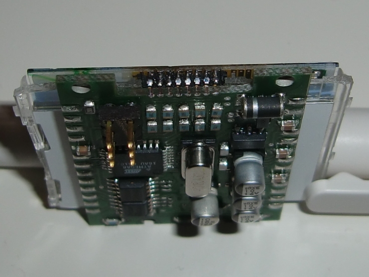

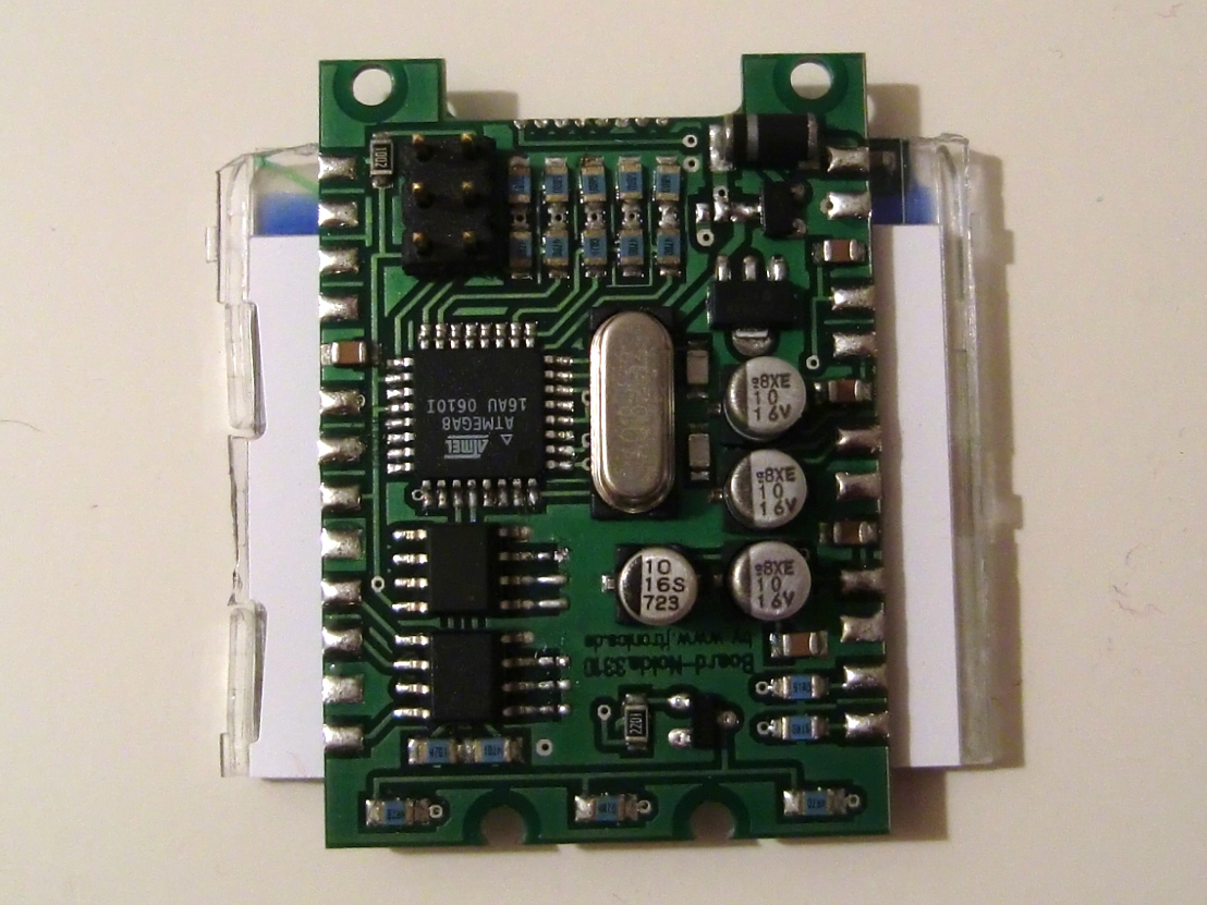

von Martin J. (bluematrix) Benutzerseite
Die Displays mit den aufgedampften Kontakten sind keine Nokia3310 und
benötigen auch eine ganz andere Ansteuerung.
Für die Nokias mit den aufgedrückten Kontakten habe ich mir schon eine
Lösung einfallen lassen .
ich hab mir einfach eine kleine Adapter Platine gebaut.
inklusive Löchern für die Befestigung und LED Beleuchtung mit
PWM-Regelung.
Probleme beim löten hab ich keine... geht sehr schnell und gab bisher
auch nie einen fehler.
Bilder von der neusten version ... siehe anhang
weiter Bilder wird es ab morgen abend hier geben:
http://www.jtronics.de/elektronik-avr/lcd-display-nokia3310.html
AUf der Platine ist zusätzlich ein Atmega8 und 2 I2C EEproms.
Ich will die bisherige Bibliothek zu dem Display so schreiben, dass ich
das Display wie ein I2C oder RS232 Display über Befehle wie:
zeichne Linie von a nach b oder so ansprechen kann.
Über die übrigen Pins des ATmegas kann ich noch verschiedene Taster oder
Drehschalter anbringen ... welche ich je nach verwendung auch über RS232
oder TWI/I2c Konfigurieren kann...
Platine ist fertig und getestet und der Code ist auch schon zu 80%
fertig ... mal sehn
Grüße martin
