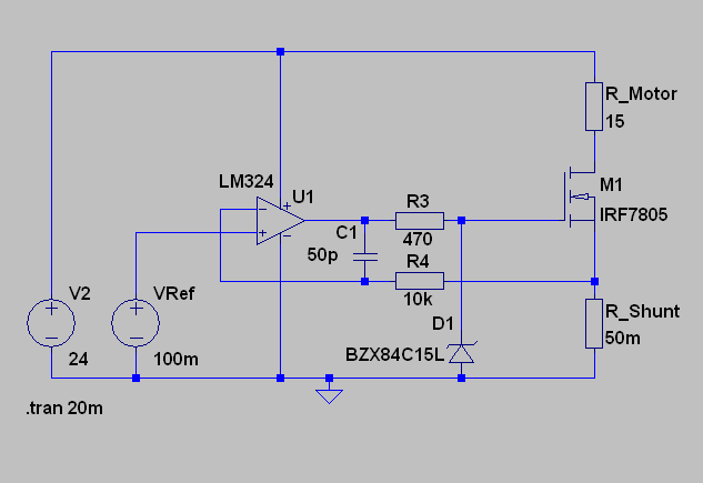

von HildeK (Gast)
Markus schrieb:
> gibt es irgendwo einen Anhaltspunkt,
> wie solch eine Schaltung grob aussieht
Ich habe mal eine gemalt.
Die Bauteile (FET etc.) sind natürlich kein Axiom. Idealerweise hält der
30V oder mehr aus und hat ein geringes RDSon. Außerdem sollte es einer
sein, den man kühlen kann, also ein TO220-Gehäuse o.ä. Denn der muss im
Überlastfall u.U. viel verheizen (bei Kurzschluss am Motor max. 50W!).
Der OPA kann auch ein anderer sein, wenn er am Eingang bis 0V geht und
auch den Ausgang recht nahe an 0V bringen kann.
Die VRef habe ich der Einfachheit halber als eigene Spannungsquelle
gezeichnet, das kann auch eine Diode mit Vorwiderstand und
Spannungsteiler auf die 100mV sein. Mit den 100mV zusammem mit dem
Shuntwiderstand stellst du den Maximalstrom ein (URef/R_Shunt). D1 dient
zum Schutz des FET, meist halten diese nur max. 20V am Gate aus. C1 und
R4 muss man in der Schaltung optimieren, denn das System könnte bei
bestimmten Arbeitspunkten auch schwingen.
Beim Maximalstrom hast du im Wesentlichen den Spannungsverlust am Shunt
+ noch den am MosFet - also etwas mehr als 100mV.
Offen bleibt für mich die Frage, warum du das brauchst? Kann es
vorkommen, dass der Motor für längere Zeit blockiert wird oder sehr oft
deutlicher Überlast ausgesetzt ist? Kurzfristig ist ein 50W-Motor
durchaus in der Lage, auch die 2.5A vom Netzteil auszuhalten, welches ja
offenbar auch eine Strombegrenzung besitzt.
von Markus (Gast)
Erstmal vielen Dank für die "Skizze"! Ich werde mir das ganze mal die
nächsten 1-2 Tage in Ruhe anschauen. :-)
Der Motor wird in der Tat bis zu einer Minute Überlast ausgesetzt. Da er
nur bis 2A zugelassen ist, leidet die Lebensdauer, wenn er ständig bis
zu 2.5A über einen längeren Zeitraum zieht. Er schafft die Last mit 2A
mit verringerter Geschwindigkeit. Wenn ich ihm aber mehr Leistung
bereitstelle, nimmt er diese natürlich dankend an. Deswegen auch eine
Strombegrenzung und keine Sicherheitsabschaltung.
Nochmals danke für die schnelle Hilfe.
Markus
von MaWin (Gast)
Also, nach dem nun geklärt ist, daß ein Spannungsregler als Stromregler
so 4V für sich selber benötigt, also bei 24V nie mehr als ca. 20V
liefern wird, eine taugliche Schaltung für die Grundanforderung
geliefert wurde (nur die 0.1V Referenzspannungsquelle, die suche ich
auch noch, genauer: Ich bräuchte 0.05V in SOT23 :-)
stellt sie die Frage, was der Kram eigentlich soll.
Einen Motor zu schützen.
Ein Motor hat seine Kenndaten (24V, 2A) weil er bei mehr zu heiss wird.
Nur die Temperatur ist der lebensdauerbegrenzende Faktor beim Motor
(abgesehen von den Umdrehungen des Lagers und der Bürsten), und die
nicht mal schlagtig, bei 150GradC ist er kaputt, sondern 10 GradC mehr
halbieren die Lebensdauer.
Daher ist eine Begrenzung des Strom und damit direkt des Drehmoments
eigentlich Quatsch. Man begrenzt entweder die in den Motor
hineingesteckte Leistung in Watt (Strom*Spannung), nach der Massgabe "er
kann nur so heiss werden, wie hineingesteckt wird" (das macht man damit
er in Betrieb nicht überlastet wird), oder die Temperatur (das macht man
vor allem wenn man bei Überlastung abschalten will).
Die Schaltung bräuchte also eigentlich keine Referenzspannung von 0.1V,
sondern eine der Motorspannung gegenläufige Spannung als Vergleichswert
für den Shunt. Da echtes multiplizieren mit OpAmps eher schwierig ist,
nimmt man meist 3 Geradenstücke zur Annäherung.
