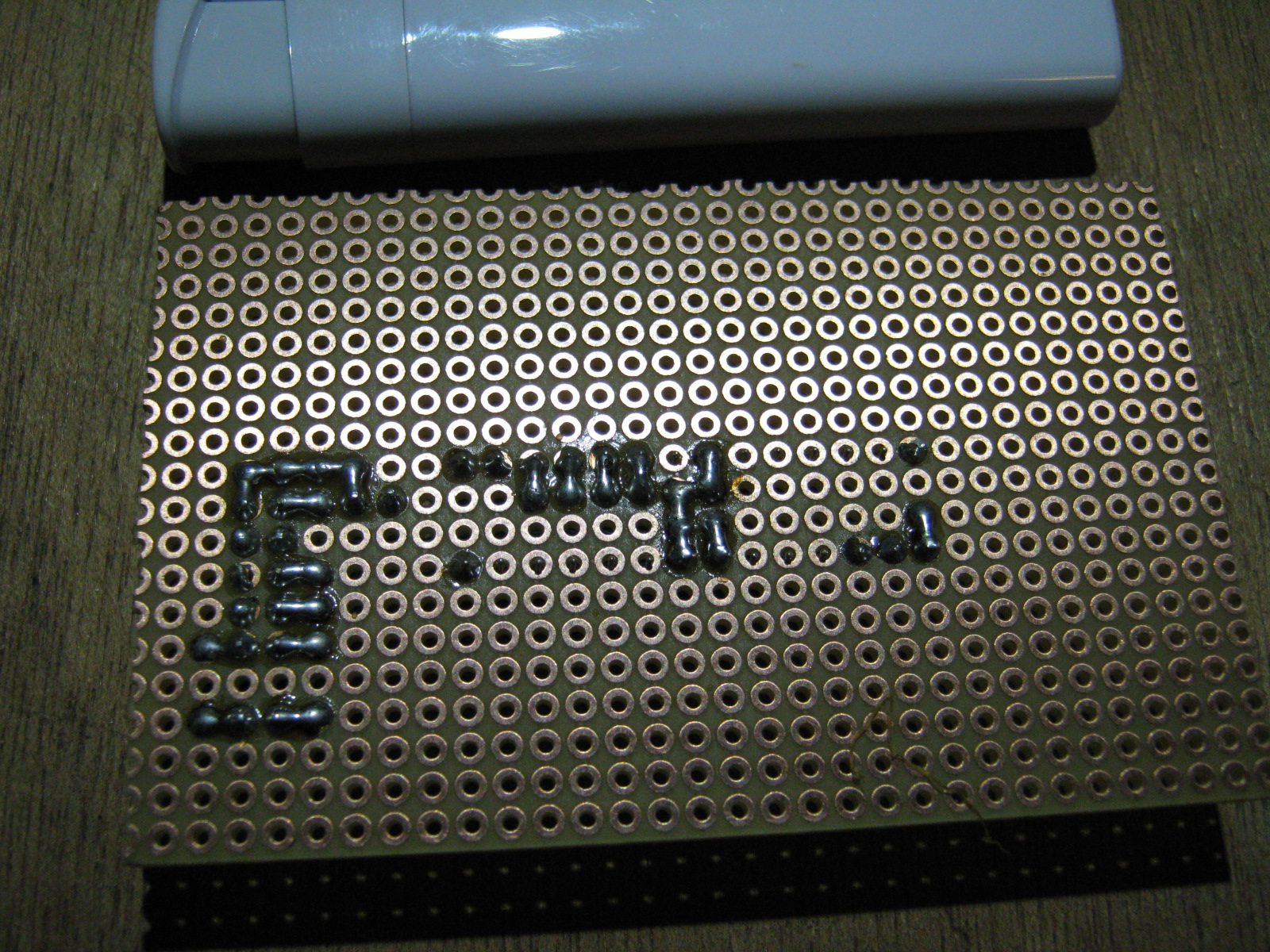

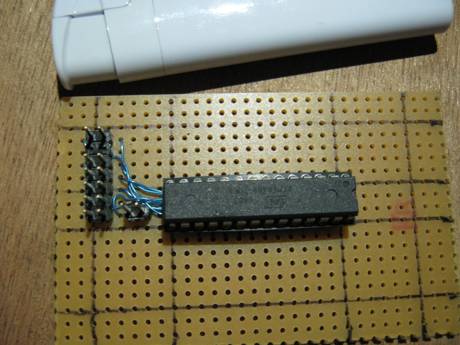

von Klaus D. (kolisson)
Hallo Anfänger,
evt. macht es Sinn einfach nicht viel zu kaufen.
die paar Verbindungen auf dem Board kann man leicht selber machen.
(siehe Fotos meine Standardplatine für AT Mega 8 und besser M88.
Gruss klaus
Verzeihung erbeten für die Dateigrösse.
Das war nicht nötig
klaus
