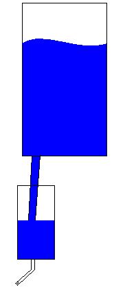

ich habe mir vorgenommen eine Fütteranlage für Hamster zu bauen, die
zweitägig das Futter und bei unterschreiten eines bestimmten Standes den
Wasserbehälter nachfüllen soll.
Das ganze soll mit einem ATMega8 laufen.
Zum Befüllen des Futterbehälters habe ich vor, ein RTC-Modul an den Mega
anschließen und dann bei bestimmten Zeiten den Befüllmechanismus zu
triggern.
Was mir eher Gedanken zubereitet ist: Wie kann ich prüfen, ob ein
bestimmter Wasserstand unterschritten ist? Da das Trinkfläschchen unten
mit einer Metallkugel versehen ist, entfallen sämtliche Möglichkeiten,
die in irgendeiner Weise Spannung auf das Wasser anlegen.
Was ich mir vorgestellt habe, ist ein Sensor, den ich auf einer
bestimmten Höhe anbringe, der in das Wasser eingelassen ist. Wenn dieser
nicht mehr von Wasser umgeben ist, soll der Controller eine Pumpe oder
ein Ventil triggern, welches dann den Behälter wieder füllt. Am oberen
Ende des Behälters könnte man auch einen Sensor anbringen, der den
Controller dazu bringt, die Zuleitung wieder dicht zu machen.
Gibt es solch einen Sensor, der klein genug ist?

du hast gleich mehrere Probleme:
Die Fläschchen mit Kugel drin brauchen meines Wissens einen gewissen
Unterdruck in der Flasche. Hast du Entlüftung drin (die du beim
Nachfüllen brauchst), suppt die Sache nach unten hin. Außer du nimmst
das Volumen an Luft raus, was du an Wasser reingibst.

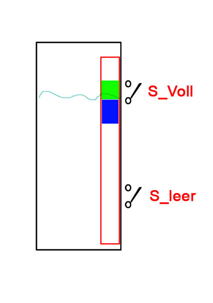

Ich würde Abstand davon nehmen, mit Strom in die Flasche zu gehen, Thema
Elektrolyse. Wenn dann einen wasserdichten Magnetschwimmer und
Reed/Hall-Sensor außen - so machen es auch viele Kaffeeautomaten.

Würde einen kleinen Zugschalter bauen der bei unterschreiten des
Gegengewichtes(Fläschen) schaltet + Logik.

Warum schließt du nicht den "Größen" Wasserbehälter gleich an? Oder soll
das ganze gleich an die Wasserleitung geklemmt werden?

von U.R. Schmitt (Gast)
Die Vorredner haben es schon gesagt.
Du hast div. Probleme: Die Flasche funktioniert nur weil in der Flasche
ein gewisser Unterdruck ist. Der Ausgang mit der Metallkugel ist kein
dichtes Ventil (sonst könnte der Hamster lange saugen ohne Wasser zu
bekommen), das funktioniert nur mit der Kohäsionskraft von Wasser in
Verbindung mit dem Unterdruck.
Wenn Du da Wasser nachströmen lässt dann sifft es sofort unten raus und
Dein Hamster hat nasse Füsse.
Wo kommet das Wasser her? Von der Leitung? Dann versorge Dir eine
Wasserschadensversicherung.
Von einem größeren Behälter? Dann kannst Du den direkt anschließen.
Mein Tipp: Wenn Du basteln willst dann suche doch mal nach
Feutigkeitsmelder oder Wasseralarm. Mit 2 Transistoren eine Summer und
2,3 Widerständen sowie einer 9V Batterie kann man super Melder machen
die man unter die Spülmaschine, in den Heizungsraum oder in den
Waschkeller legen kann und die dir dann ggf. größere Wasserschäden
vermeiden helfen.

von Peter R. (pnu)
Früher füllte man eine Flasche mit Wasser und ließ sie in einen kleine
Schale (Trog) mit der Öffnung nahc unten hängen. Dann stieg der
Wasserspiegel in der Schale so hoch, bis die Öffnung der Flasche zu war.
Täglich die Flasche mit frischem Wasser füllen und Alles ist OK.

@Peter R.: Hm auch keine schlechte Idee. Die Flasche darf dann
wahrscheinlich auch keine zweite Öffnung haben, oder?

Was mir mehr Sorgen macht, ist der Unterdruck, den ich ja brauche. Das
bedeutet, dass ich beide Behälter versiegeln muss.
Da mir die Lösung mit dem Trog und der reinhängenden Öffnung eh besser
gefällt, bleib ich erstmal dabei...ich werde wahrscheinlich bloß einen
dünnen (und Knabberresistenten...weil Nagetiere) Schlauch in den Käfig
leiten und befestigen, damit ich den Behälter nicht im Käfig habe.

Zum Behälteraufbau: Anfangs war es ja so gedacht, dass ich einen kleinen
und einen größeren Behälter habe und den kleineren aus dem größeren
befülle. Da die Lösung, die Peter R. vorgeschlagen hat, nur einen
Behälter (und den Trog) benötigt, entfällt das.

von Björn (Gast)
Hallo.
Mal abgesehen von hygienischen Problemen, so würde es doch gehen:
Im Wasserbehälter ein Röhrchen (Rot) einkleben, welches oben und unten
offen ist.
Im Röhrchen einen Schwimmer (blau) darauf einen Magneten (grün)
einbauen.
Mit dem Wasserstand wird der steigen und sinken.
Diesen Stand von außen mit aufgeklebten Reedkontakten auslesen, fertig.

von Björn C. (Firma: privat) (blackmore)
Man bediene sich einfach der Physik...
Ein großer Behälter, d3n man über der Flasche hängt, luftdicht
verschlossen, mit einem großen Wasservorrat...
Mit Schlauch in die Trinkflasche...
Wenn der Hamster trinkt, ändert sich der Wasserstand in der
Trinkflasche, Luft kann in den großen Behälter strömen, und wasser in
die Trinkflasche...
siehe Bild
Was wird so ein Hamster, der nicht baden will, wohl so in 3 Wochen
trinken... ich denke nicht, das es mehrere Liter sein sollten...
