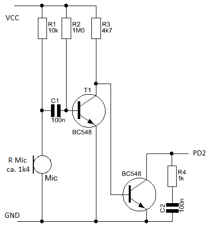

Ich beschäftige mich erst seit wenigen Wochen mit Mikrocontrollern. Mit
der Software komme ich gut klar. Aber meine E-Technikkenntnisse lassen
leider zu wünschen übrig. Ich möchte mit einem Mikrophon Interrupts
auslösen.
Die Schaltung, die ich mir überlegt habe, ist im Anhang.
Wenn ich in die Hände klatsche wird auch ein Interrupt ausgelöst.
Leider pellt die Schaltung extrem. es werden zwischen 5-50 Interrupts
ausgelöst. mit R4 und C2 wollte ich dem entgegenwirken. Aber merklich
besser ist es leider nicht geworden. Softwareentprellung wäre zwar auch
eine Lösung.
Aber eine "vernünftige" Schaltung wäre mir lieber. Es wäre auch toll,
wenn man die Empfindlichkeit einstellen könnte (mittels Poti?).
Wahrscheinlich ist meine Schaltung totaler Mist.
Könnt ihr mir helfen?

Das Problem ist, dass ich später die Zeiten zwischen 2 Interrupts
stoppen will. Und die Zeit kann ziemlich kurz sein. ich denke 300ms
zwischen 2 "Klatschern" wäre durchaus realistisch.
ist die Schaltung denn so ok?
Ich glaube T2 schaltet nicht richtig durch und dadurch entsteht das
Problem erst?!

von Peter D. (peda)
Der ATmega32 hat doch nen wunderschönen AD-Wandler mit Verstärkung *200.
Ich würde das Mikro einfach direkt an nen ADC-Eingang anschließen und
dann die Schaltschwelle in Software einstellen.
Peter

von Karl H. (kbuchegg)
Thomas schrieb:
> (Möglicherweise das Echo, oder es ist einfach zu empfindlich)
Ich denke, das ist einfach zu empfindlich.
Hast du schon mal einfach eine LED an den Ausgang gehängt und
geklatscht?
Solange die LED nicht flackert, brauchst du erst gar nicht mit einem µC
da drann gehen.
von Thomas (Gast)
Ja habe ich ausprobiert. Flackern tut die LED nicht, sie blitzt mit
jedem Handschlag kurz auf.
Deswegen dachte ich eigentlich, dass es so passt... aber falsch gedacht.
Erst ab 1,5s Interruptsperre funktioniert die Schaltung zuverlässig.
Bei einem lauten Räuspern oder auch schon bei lauteren Gesprächen,
schlägt die Schaltung schon an.

von Hallo (Gast)
Hallo
Nimm für R1 ein 10k Poti, verbinde C1 mit dem Poti- Schleifer
, lasse die andere Seite von C1 an der Basis , dann ist der
Lautstärkepegel regelbar.
von Thomas (Gast)
Hallo Hallo :-)
Habe die Schaltung nun umgebaut. Und siehe da jetzt funktioniert es
tatsächlich. Bin jetzt auf 100ms Interruptsperre und die Schaltung
arbeitet sehr zuverlässig. Es lag wohl wirklich daran, dass sie zu
empfindlich war.
Ich danke euch sehr.
