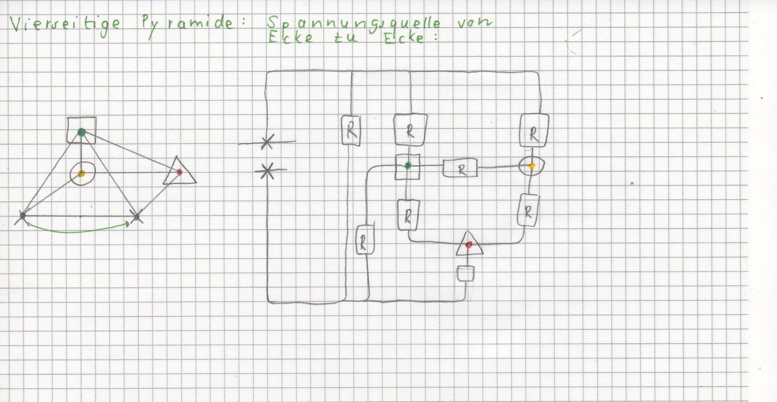

Auch hier habe ich es versucht umzuzeichnen. Im Falle, dass die Spannungsquelle von Ecke zu Ecke verläuft. Ist das richtig? Hier habe ich nun das Problem, dass ich überhaupt nicht weiss wie ich den Ersatzwiderstand ausrechnen soll. Liebe Grüsse
Floh schrieb: > passt. > Fällt dir beim roten und gelben Punkt was auf? :-) Roter und gelber Punkt haben bestimmt das gleiche Potential. Ich weiss nicht was ich damit anfangen soll =)
Tatjana schrieb: > Roter und gelber Punkt haben bestimmt das gleiche Potential. Ich weiss > nicht was ich damit anfangen soll =) Wie wärs mit z.B. verbinden? Denn es ist ja egal ob verbunden oder nicht, da bei selben Potential ja keine Ströme fließen :-) Tatjana schrieb: > Auch hier habe ich es versucht umzuzeichnen. Im Falle, dass die > Spannungsquelle von Ecke zu Ecke verläuft. Ist das richtig? Ich schaus mir erst an, wenn du das Bild kleiner postest. 1,6 MB sind n bissle übertrieben. :-/

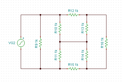

Hier der Ansatz (siehe Bild), der zum Erfolg führt. Die gestrichelte Line verbindet gleiches Potentiale. Man kann sehen, dass dann R1 & R4 und R2 & R3 parallel geschaltet werden können. Dies ist der erste Schritt zur Vereinfachung der Schaltung. Weitere Schritte sind leicht zur erkennen. Das Ergebnis: 7R/15.
Kann jemand noch die von mir umgeschaltete Schaltung mit der Spannungsquelle an 2 Ecken anschauen und sagen ob es richtig ist. Dankeschön..
Hallo es gibt noch eine Möglichkeit: an den gegenüberliegenden Ecken messen.
Hallo vielleicht noch ein Tip: schau dir mal die Stern-Dreiecks-Transformation an.
Tatjana schrieb: >... Das ist so richtig. Wenn du es noch einmal umzeichnest, dann siehst du, dass es hier keine zwei Punkte dasselbe Potential haben. Daher musst du dann eine Stern-Dreieck-Transformation machen.
...Die von Ecke zu Ecke SChaltung meine ich und einen Kommentar abgeben Danke..
Alexander Schmidt schrieb: > Daher musst du dann eine Stern-Dreieck-Transformation machen. Wenn ich mir das kurz aufzeichne, dann reicht es den Widerstand, der zwischen Gelb und Rot liegt in zwei gleich große Teilwiderstände zu zerlegen. Der Punkt dazwischen hat aus Symmetriegründen das selbe Potential wie die Spitze, also kann man das dann gleichschalten uns ausmultiplizieren.

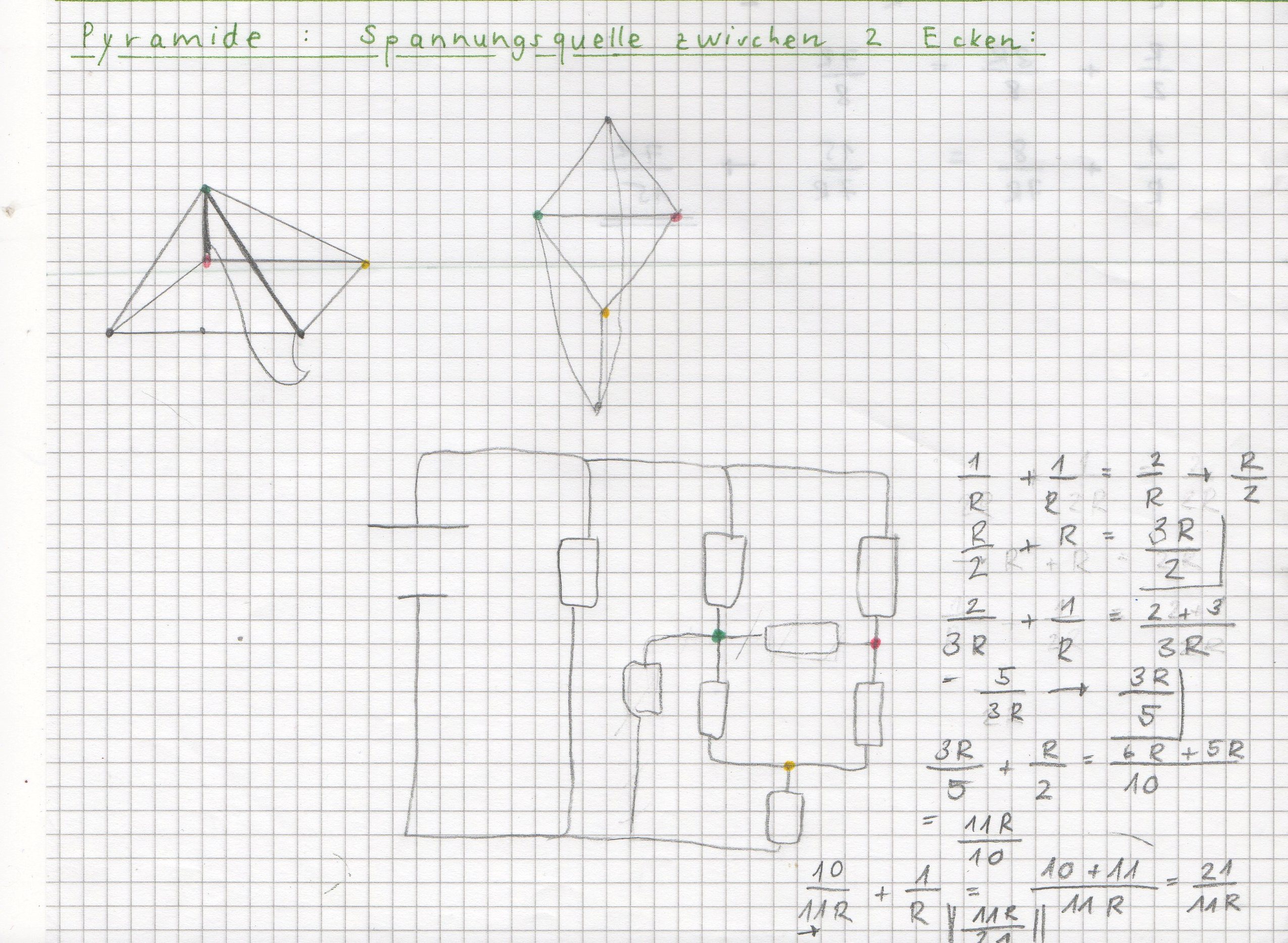

Hier habe ich das Ganze Mal ausgerechnet für Spannungsquelle von Ecke zu Ecke..Ist das richtig, dass zwischen dem roten und grünen Punkt das gleiche Potential ist und man dort den Widerstand vernachlässsigen kann? Stimmt das Resultat?...danke für eine Antwort...
Ich wüsste sonst nicht, was ich mit diesem Widerstand zwischen grünem und rotem Punkt anfangen sollte...
Vielleicht sieht man es nicht richtig: Das Resultat wäre 11R/21 ...
Das Ergebnis für Versorgung Ecke/Ecke ist 2R/3. Deine Bild & Rechnung ist für mich etwas unübersichtlich. Als Grundlage kannst du Beitrag "Re: Vierseitige Widerstandspyramide" nehmen und die Versorgung von der Spitze auf die Ecke gegenüber der "Ecke" legen. Dann führst du die Berechnungen Schritt für Schritt durch, so dass zu erkennen ist welche Widerstände du zusammengefast hast.
>Ist das richtig, dass zwischen dem roten und grünen Punkt das >gleiche Potential ist und man dort den Widerstand vernachlässsigen kann? Den Widerstand darfst du natürlich nicht vernachlässigen! Warum zeichnest du denn den Plan nicht um, wie ich es dir schon geraten habe? Kai Klaas
Tatjana schrieb: > Ist das richtig, dass zwischen dem roten und grünen Punkt das > gleiche Potential ist und man dort den Widerstand vernachlässsigen kann? Leider nein. Wenn du dir die Schaltung ansiehst ist alles symmetrisch bis auf den Widerstand, der vom grünen Punkt auf Masse (nach unten) geht. Daher musst du entweder eine Stern-Dreieck-Transformation (siehe Wikipedia) machen. Oder einen Widerstand auftrennen, aber vorher die Schaltung noch umzeichnen.
