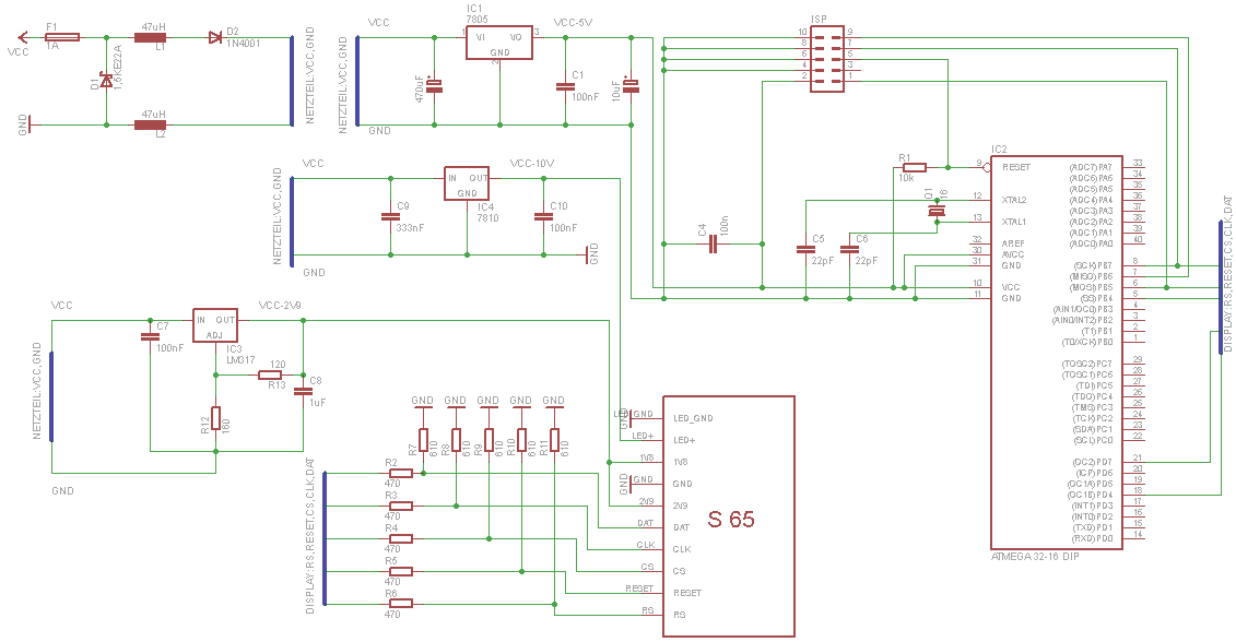

ich bin ein Neuling in Sachen Elektronik & Microcontroller, jedoch nicht
in Sachen Programmierung.
Jetzt möchte ich mich endlich mal auch mit kleineren System als dem
heimischen Computer beschäftigen, und habe mir als erstes ein schon
recht ehrgeiziges Projekt ausgesucht: Einen Bordcomputer für mein
Motorrad.
Dieser soll erstmal "nur" die Daten von zwei Temperatursensoren sowie
die Bordspannung auswerten und anzeigen können.
Ich habe mich schon durch recht viele Beiträge hier gelesen und bin bei
dem folgenden Aufbau gelandet:
Ein kleines Netzteil, welches die Spannungsspitzen des Motorrads
verträgt (im Schaltplan oben links), ein Atmega32 als Controller und ein
S65 Display als Anzeige (in erster Linie aufgrund des Preises).
Die angehängte Schaltung ist das, was aus den Dingen die ich bisher
gelesen habe entstanden ist, an manchen Stellen habe ich diese Dinge
erweitert nach dem was ich meine Verstanden zu haben.
Nun wäre ich euch sehr dankbar, wenn ihr mal einen kurzen Blick darauf
werfen könnten um mir evtl. Fehler o.ä. mitzuteilen - wie gesagt, bin
absoluter Neuling in der Elektronik also bitte nicht böse sein ;)
Ich weiß, es ist hart direkt mit einer solchen Bitte anzufangen, aber
ich hoffe ihr verzeiht mir das aufgrund der Tatsache, dass ich versucht
habe, alles was ich an Tipps gelesen habe, schon mitzunehmen :)
Gleichzeitig noch eine weitere kleine Frage:
Der Schaltplan fürs Netzteil stammt aus dem Thread
Beitrag "Mega8 im KFZ Betreiben - Frage zur Spannungsversorgung". Was mir dabei nicht klar
ist:
Was für einen Zweck haben die Kondensatoren vor & nach dem 7805 die
direkt auf GND gehen? Müsste da nicht ein ständiger Strom direkt von VCC
auf GND geleitet werden?
Vielen Dank im Voraus und
Mit freundlichen Grüßen
Nils

Hmm, interessante Variante die Kondensatoren für
den Quarz an VCC anzuschliessen. Könnte sogar gehen;)
von holger (Gast)
Ah, und was seh ich da gerade: 2V9 vom S65 wird per Widerstand
an GND angeschlossen. Die Hintergrundbeleuchtung ohne Strombegrenzung...
So wird das nix. Fang mit der blinkenden LED an.

von Peter H. (the_ride)
Hi!
Sehe ich das richtig du jagst 10V an die Hintergrund LED??
wenn dann setze die 5 Volt ein
da muß sowieso noch ein Vorwiederstand dran sonst hatte dein Display
eine kurze Erleuchtung und meditiert dann im Displayhimmel .....
und die 2V9 brätst du dir auch mit den 5 Volt weg, nur mit einem
Wiederstand kannste oder besser sollte man keinen Strom begrenzen.
Ich hoffe mal das ist alles ok was ich geschrieben habe lol
cya The_ride
von Micha H. (mlh) Benutzerseite
Zwischen den beiden Spannungsreglern fehlen 330nF, laut Datenblatt ist
das nötig.
Wie Du schon richtig bemerkt hast, wird der 7810 beim Anlassen nicht
mehr regeln. Da der offenbar nur eine LED versorgen soll, dürfte das
aber egal sein.
von avion23 (Gast)
Verwend gnd, Vcc symbols.
Verwend Bus wenn angemessen.
Du kannst den netzen namen geben und die auch nach außen führen. Dann
musst du auch nicht alle netze quer über den schaltplan ziehen.
Aref frei lassen, bzw. mit kondensator 100nF gegen GND.
µC braucht an jeder Spannungsversorgung 100nF.
Was sollen die Pulldowns gegen GND am display? KISS. Brauchst du den
Quarz wirklich? Mit dem Display selbst kenne ich mich nicht aus.

von Nils H. (irrenhaus)
Die 330nF sind drin.
Was den Vorwiderstand angeht:
Laut http://www.superkranz.de/christian/S65_Display/DisplayHardware.html
muss an LED+ eine Spannung von 10,4V anliegen.
Der 7810 sollte mir doch eigentlich die 12V Bordspannung auf die 10V
runteregeln - wofür brauche ich denn da jetzt noch einen Widerstand? Und
wie berechne ich diesen? Alle Infos die ich bisher gefunden habe, gingen
davon aus, dass man z.B. eine 3,3V LED (z.B. 0.35A) an 5V betreiben will
und man deshalb einen gewissen Widerstand nach z.B. R = (5V - 3,3V) /
0.35A = 3,1 Ohm braucht (die Werte sind rein fiktiv).
Im gleichen Zuge sind die Widerstände an den 2,9V Eingängen gedacht,
laut einem Forumsbeitrag hier, sollten das eigentlich 3,3V sein (weiß
nicht mehr genau welcher) - um die 5V runter zu bekommen hatte ich die
Widerstände angedacht (Schaltung auch nach superkranz.de).
Wäre froh um eine Erläuterung was an dem Gedanken einen Widerstand zum
drücken der Spannung zu nutzen falsch ist :)
Vielen Dank für eure Antworten :)
Grüße
Nils

von avion23 (Gast)
Hallo Nils,
okay die Widerstände sind ein Spannungsteiler, alles i.O.
Leg bei deinem Display testweise die 10V an und schau ob der Strom unter
dem Maximum ist.

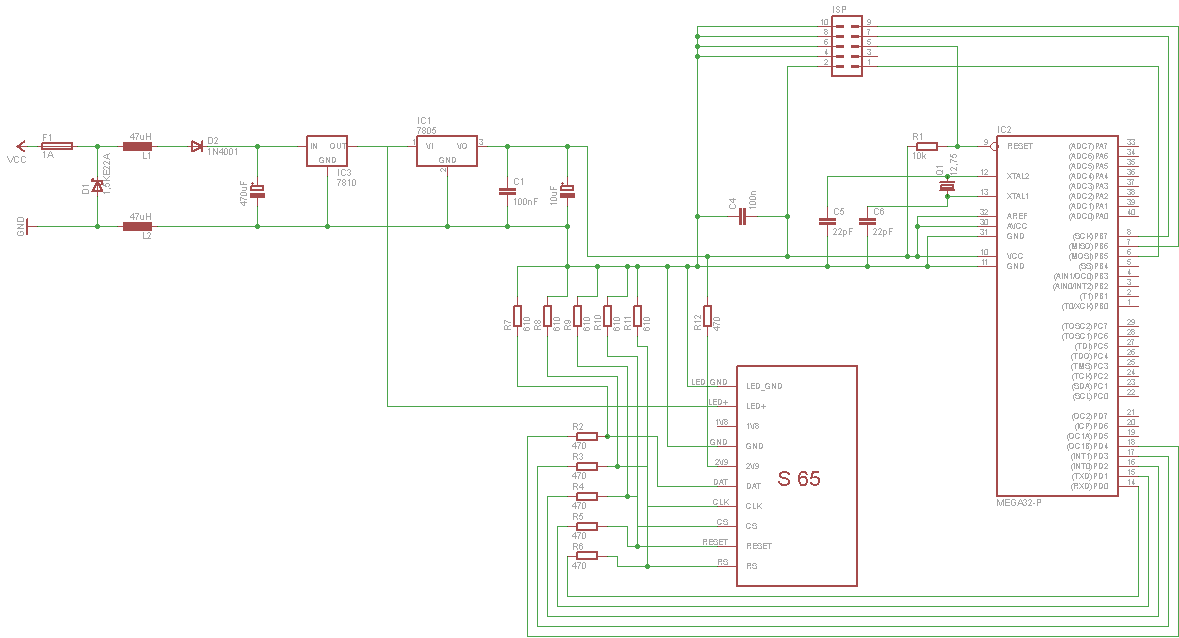

von \0 (Gast)
Grundlagen... ein Kondensator ist kein Widerstand.
Die Leitungen am Display sind öfter miteinander verbunden(wenn auch ohne
"Junction"). Korrigier das bitte, ist sonst ein wenig verwirrend.
Die Versorgung vom Display löst du am besten mit einem auf 2,9V
eingestellten LM317.
Die Display-Hintergrundbeleuchtung würde ich mir auch nochmal so
überlegen.
Der Microcontroller hat PWM-Ausgänge und er hat Analog-Digital-Wandler
eingebaut.
Mit den Wandlern könntest du die Displayspannung vermessen und
entsprechend den PWM-Ausgang nachstellen, der einen diskreten Step-Up
Wandler steuert, sodass du 10V bekommst. Eleganter wäre vielleicht eine
Stromregelung, dazu ist der LED- Anschluss nach draußen geführt. Wenn
der nicht auf dem Display mit dem digitalen GND verbunden ist, ließe
sich über einen Widerstand von dort nach Masse der Strom durch die
Hintergrundbeleuchtung messen. Wandlergeschichte dann wie oben. Die
Wandlergeschichte hat CHristian auch schon irgendwo vorgestellt(nur eben
ohne Regelung).
\0
PS: Es gibt Leute die irgendwann fragen: Was ich brauch ne Platine? KAnn
ich da nicht irgendeine nehmen? Ich hab noch eine aus meinem alten PC
Soo, ich habe den Schaltplan nun nocheinmal Überarbeitet.
Die Spannungsversorgung von 10V ist nach wie vor über einen 7810 gelöst.
Die Spannungsversorgen von 2v9 ist über den LM317 gelöst.
Der Widerstand vor dem LED+ sollte nicht nötig sein, da laut
superkranz.de ein Widerstand im Display eingebaut ist.
@\0 Was spricht denn gegen den 7810? Dass er beim Start nicht mehr
regelt, sollte ja nicht so schlimm sein, da die Spannung wohl zwischen
10V und 12V liegen muss (lt. superkranz.de). Oder sehe ich das falsch?
Das einzige Problem könnte wohl sein, dass 10V tatsächlich zu wenig sind
um die Hintergrundbeleuchtung zu betreiben, da das am unteren Ende der
Angaben liegt.
Ist die Lösung über den PWM lediglich eleganter oder ist sie notwendig?
Alle Verbindungen die welche sein sollen sind mit Junctions markiert,
alles andere sind überlappende Drähte...
@avion23 AREF werde ich später auf 5V (VCC Spannung) brauchen, da ich
die Spannung des Bordnetzes messen will. Kommt halt dann irgendwann noch
dazu. Einen Quarz werde ich auch brauchen, da ich zeitgenaue Messungen
machen will (es wird noch ein Reed-Sensor dazukommen, um Geschwindigkeit
messen zu können, in Abhängigkeit von der Zeit wird dann da draus eine
zurückgelegte Strecke).
Ich hoffe die Schaltung ist nun etwas besser geworden :)
Gleich vorweg: Der 1v8 Pin hängt auch aufgrund superkranz.de mit am 2v9
Netz. Die Aussage des Autors war hier im Forum, [frei aus dem
Gedächtnis] dass zwar im Original 1v8 anlagen, seiner Erfahrung nach die
Interfacespannung bei den Controllern aber sehr weitläufig definiert ist
und normalerweise bis hoch zur Displayspannung. Dieser Aussage schenke
ich einfach einmal Glauben. Sollte das nicht so sein, werd ichs wohl
lernen und werde das dann mit einem entsprechend Konfiguriertem LM317
lösen, der geht ja laut Datenblatt bis 1v2 runter...
Vielen Dank für eure Mühe und Geduld :)

PS.: Ich weiß ja, dass es schrecklich sein kann mit den Anfängern. Ich
wollte nur darauf hinaus, dass mir zwar sehr viel Grundlagenwissen
fehlt, ich aber nicht unbedingt einer der Sorte bin, der nicht weiß, auf
was er sich da einlässt. Und was eine Platine ist weiß ich sogar auch
;). Nur Fehler kann man nur finden, wenn man weiß, dass man Fehler
gemacht hat. Für nach Dingen suchen gilt nunmal das selbe...
Laß mal L2 da weg. Das schreit nach schwer zu findenden Masseproblemen,
da Du für einen Teil der Schaltung Massebezug links hast, für einen
anderen Teil rechts.
Genauer betrachtet ist L2 über Masse kurzgeschlossen...
So gesehen kannst Du es auch drin lassen ;-)
