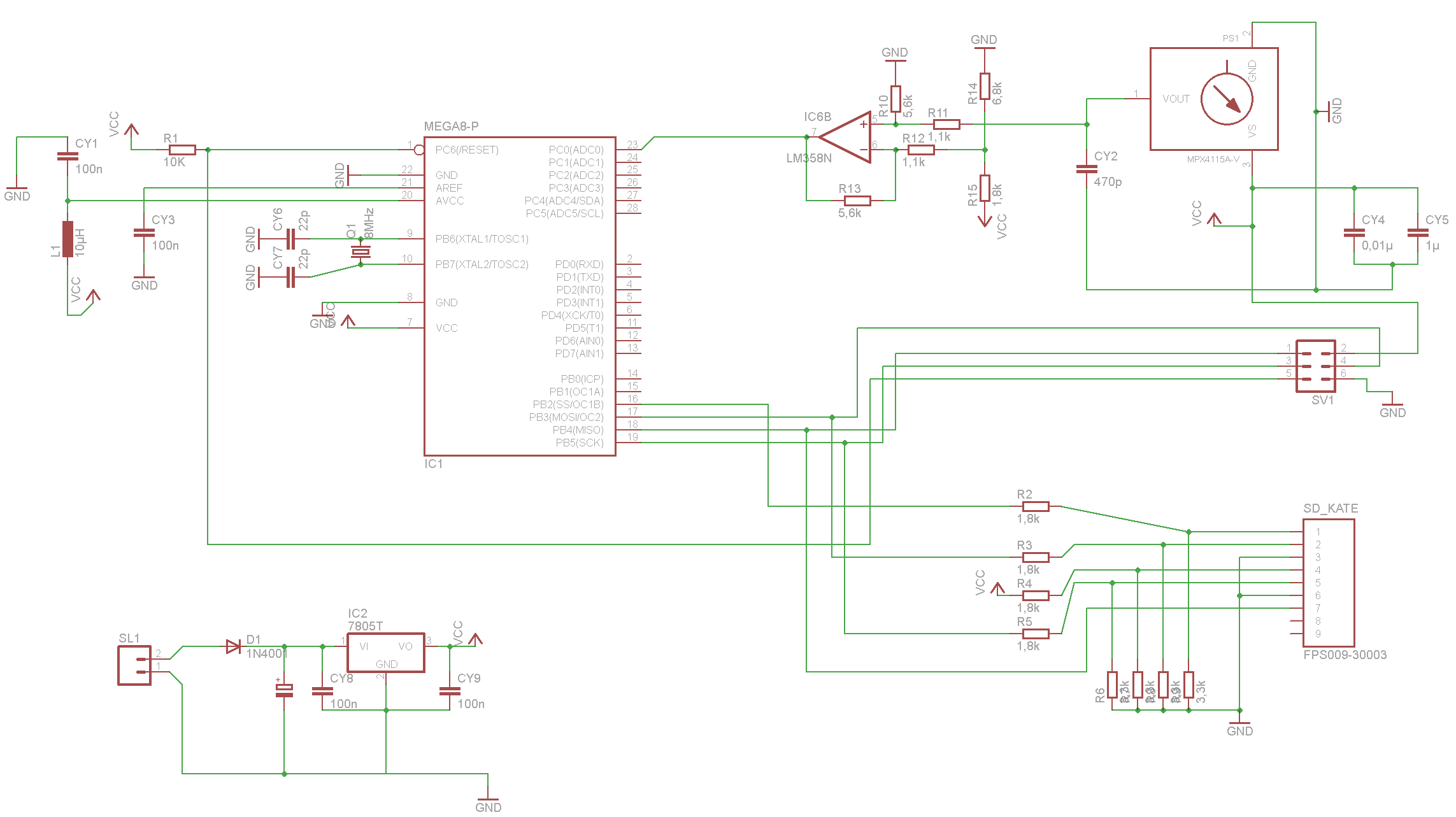

Ich bin grade dabei ein Höhenmesser für eine Wasserrakete zu bauen. Ich
wollte mal frage ob mir jemand sagen kann ob das was ich bisher gemacht
habe alles so richtig ist. Bei den op habe einfach irgend ein teil
genommen was ich in eagel gefunden habe. Da ich nicht wusste welche ich
nehmen sollte.
Gruß erzauge
von Wolfgang-G (Gast)
>Tach
grausam
Schaltung testen und bei Problemen neu fragen
MfG
von Ziff (Gast)
Einen 7805 fuern Logger ... in die Tonne damit. Ausser es soll nur ein
Flug gemessen werden, das Ding zieht viel zuviel Strom.
von Bohrer (Gast)
@7805: mit Sprengsatz drinnen muss das Ding eh nur 1x fliegen...
von erzauge (Gast)
ok danke schon mal dafür für. Wehre der LM2936Z-5 besser als der 7805?
Bevor ich das aufbauen wollte, wollte ich mal wissen ob ich das mit den
Spannungsteiler so an der sd karte machen kann und der kram mit den
Operationsverstärker ob der so geht.
Ein stromfressender Video-OP muß es ja nicht gerade sein, der AD811 ist
etwas übertrieben.
von Chris (Gast)
Kondensator für den OP fehlt, den Höhenmesser würde ich an AVCC
anschließen,
sind extrem sensibel und der Kondensator am Ausgang des  Sensors würde
ich bezüglich Zeitkonstante sowie Filterung überprüfen, nicht daß der
dir
einen Durchschnitt von 10 Sekunden liefert oder so.
von Ralli (Gast)
Gedanken zur OpAmp Auswahl und Beschaltung
MPX4115 Response Time: 1 ms
Somit reicht ein viel langsamerer OpAmp.
MPX4115 Output Current: 0,1 mA
Die Widerstände rund um den OpAmp sollten um den Faktor 10
vergrößert werden.
MPX4115 Output Voltage Range: 0,2...4,8 V
Der OpAmp muss mit Eingangsspannungen > 4 V arbeiten.
besser wäre es, ihn mit der ungeregelten (aber gut gefilterten)
Batteriespannung von 8...9V (?) zu versorgen.
Da die Beschaltung des OpAmps für Höhen von etwa 0...2000 m
gedacht ist (?), bleibt noch die minimale Ausgangsspannung
des OpAmps kritisch.

von erzauge (Gast)
ok ich habe als erstes mal den Operationsverstärker ersetzt ich habe
jetzt einen LM358 genommen. Zu den Kondensator am Operationsverstärker
da wollt ich mal fragen wieso (ich verstehe nicht soviel von
Operationsverstärker) da einer hin sollte ich habe diese Schaltung als
Differenzverstärker gedacht. die Kondensatoren am Drucksensor habe ich
nach Datenblatt angeschlossen und dimensioniert(ich weis auch nicht wie
man das berechnen soll). die Widerstände um den Operationsverstärker
habe ich um den Faktor 10 vergrößert. Zu der frage ob ich ein Batterie
das ganze mit Spannung versorgen will. Der Messbereich soll zweigschen 0
bis 200m liegen.

von Ralli (Gast)
Hatte wohl eine Null vergessen: Faktor 100 ist angesagt.
Der Sensor-Ausgang "sieht" jetzt 6,7 kOhm gegen Masse.
Auf Meereshöhe bei maximalem Luftdruck würde er gern 4,1...4,2 V
liefern. Aber leider sind 0,63 mA zu viel für ihn! :-(
4,2 V / 6,7 kOhm = 0,63 mA
56 kOhm und 12 kOhm sollten passen. (0,063 mA < 0,1 mA)
Allerdings sehe ich noch nicht, womit der LM358 versorgt wird.
Der arbeitet nur mit Eingangsspannungen bis 1,5 V unterhalb
der Betriebsspannung ordentlich: Also minimal 6...7 V.
Sind die Betriebsspannungsanschlüsse nicht mit 100 nF CerCo,
(sicherheitshalber auch noch ein 10 µF ElKo in der Nähe)
gegen Masse abgeblockt, sind Störungen auf der Betriebsspannung
am Ausgang zu sehen - ist das gewünscht?
Ähnliches gilt auch für die Hilfsspannung aus R14 / R15.
von erzauge (Gast)
oh ja das mit den Widerständen hätte ich eigentlich auch selber drauf
komme müssen. aber das mit den Operationsverstärker da habe ich kein
plan was du da meins soweit ich das verstanden habe sollte ich am besten
den Operationsverstärker mit der Batteriespannung versorgen (ach bei
EAGLE gab es die anschlüge für die Spannungsversorgung, für das Bauteil,
irgendwie nicht)
Worauf ist das Ähnliches bezogen das die Widerstände um den faktor100
vergrößert werden soll?

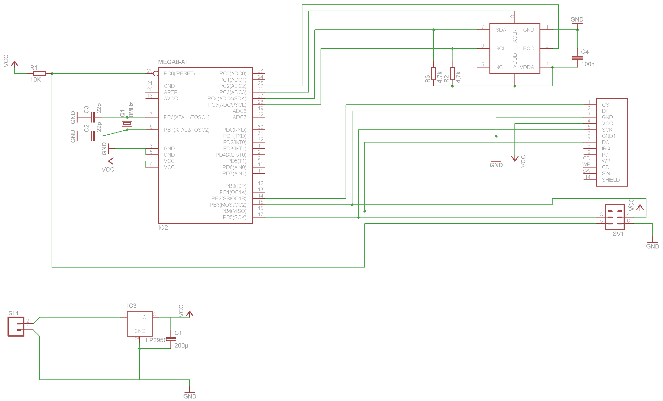

von erzauge (Gast)
ich habe mal nach dem ich auf dieser Seite den Sensor bmp085 gefunden
habe man das ganze etwas umgestellt. Jetzt wollte ich das ganze mit 3,3V
betreiben. Könntet ihr mit jetzt vielleicht noch mal sagen ob noch
fahler drin habe. Ich wollte diese
http://www.sicklinger.com/de/atmel-avr-atmega-bmp085-library-in-c.html
library (ohne den uart teil)verwenden und noch ein fat16 library könnt
ihr mir eine empfehlen.
von Sebastian S. (sebastian-s)
Moin Moin
Zum Thema Fat :
In meinem Höhenmesser
(http://sebastians-site.de/homepage/elektronik/hoehenmesser.html
- ja ich weiß die Schaltung und die Software ist nicht ganz das gelbe
vom Ei) werkelt die FAT Library von Roland Riegel:
http://www.roland-riegel.de/sd-reader/index.html.
Das ist in meinen Augen aber etwas overkill wenn man nur eine einzige
Datei schreiben will.
Allerdings würde ich heute mit ein paar 1000 Zeilen mehr AVR Erfahrung
eher PetitFat von Elm Chan empfehlen:
http://elm-chan.org/fsw/ff/00index_p.html
Irgendwo auf seiner Seite gabs dann auch den low-level Unterbau für
SD-Karten.
Sebastian
