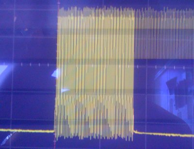

das angehaengte Foto zeigt einen kleinen Ausschnitt meiner UART TX
Leitung: Leider klingelt die Leitung besonders stark im Moment in dem
meine sendende MCU high voltage (5V) auf die Leitung gibt.
Habt ihr vielleicht eine Idee wo mein Fehler begraben liegt?

Wasn dat für ne Zeitbasis?
Und wo isn überhaupt der Schaltplan?

Die Zeitachse ist in 2us Schritten.
Meinen Schaltplan moechte ich nicht komplett publizieren. Meine
UART-Verbindung ist sehr uebersichtlich:
MCU ----- Stecker -- Buchse ----- MCU
TX und RX beider MCUs sind gekreuzt direkt miteinander Verbunden, ich
habe sonst keine Bauteile an den Leitungen.

Kann mich bitte mal jemand aufklären, was es bedeutet, wenn "eine
Leitung klingelt" ?!
Für mich sieht das Oszi-Bild okay aus. (Bis auf die Tatsache, dass eine
falsche Zeitbasis gewählt wurde und es daher zu einer Unterabtastung
gekommen ist...
Ich weiß nicht mal, wo da 0V und 5V sind...
D.h. das was dort zu sehen ist, dauert gerade mal 3,5us?
Was hast du für eine Baudrate?
von Martin alexander N. (martinalexander_n)
Auf der Y-Achse habe ich 1V Schritte und 0V ist bei einem Offset von
-2.5V.
Der Ausschnitt ist knapp 20us und der Highpegel so 8us (meine Skalierung
ist 5us, doch nicht 2us) -- ich treibe mit 115200bps.

Das ist der mieseste Screenshot, den ich je gesehen habe. So wie es
aussieht, läuft die CPU nicht mal mit 5V. Woher sollen wir das wissen,
wie stark es klingelt? Wahrscheinlich klingelt der 1:10 Tastkopf und
nicht die UART. Zoom doch um Himmels Willen mal die Zeitbasis rein, lege
0V auf eine Rasterlinie und halte den Fotoapparat gerade.
Deinen Beitrag Eddy lasse ich unbeantwortet.
Das Problem konnte ich gerade lösen: Ein Kurzschluss mit einem anderen
Signal auf dem Board war der Auslöser.
