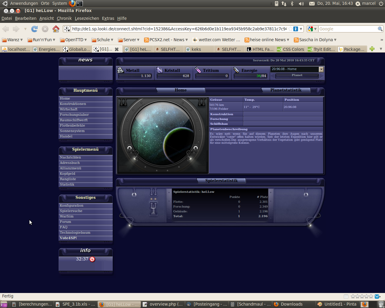

Ein herzerfrischendes Moin Moin! Ich bin grade dabei ein kleinen Audio Amplifier zu bauen. Dafür brauche ich nun mal ne Stromversorgung von 12V Nun habe ich mir mal ein wenig was zusammengebastelt (siehe Bild). Was nicht drauf ist, ist der (lineare) Spannungsregler (LM 2940 CT12). Der würde dann hinter die Spule kommen. Mein Problem ist nun, dass dort ein gewisser Rippelstrom vorhanden ist. 1. Würde der Spannungsregler din Rippelstrom entfernen? 2- Was muss ich sonst tun, um den komplett zu entfernen? 3. Ist das Überhaupt nötig? Auch für andere Vorschläge als die gennanten wäre ich dankbar. Mfg Marcel Hellwig
Nein!!!! Falsches Bild angehängt. Es tut mir leid ^^ Hier kommt das richtige
