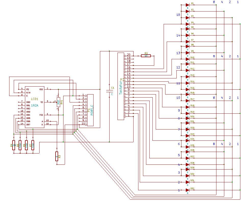

Es ist so weit. Mein PIC muss eine Tastatur bekommen!
Wichtigste Voraussetzungen: viele Tasten bei möglichst wenig belegten
PORT-Pins . Bei der suche im Netz war ich auf den Begriff Matrixtastatur
gestoßen. Nein das war nicht für mich. Für 16 Taste würde ich 4+4=8
PORT-Pins brauchen. So spendabel wollte ich nicht sein.
Mit den 8 Pins könnte ich 256 verschiedene Zustände unterscheiden!
Meine Tastatur wird den Begriff „Binär-kodierte Tastatur „ tragen. Kurz
gesagt beim jeden Tastendruck werden über logischen ODER-Gates
entsprechende Leitungen von PORT-Pins mit dem logischen Pegel 1 versorgt
. Bei meinem PIC habe ich für Visualisierung den PORT-C vorgesehen. Die
PORT-Pins von 0 bis 5  steuern sehr zuverlässig den LCD-Modul
DISPLALTECH 162. Durch deaktivieren des Enable-Signales vom  Pin-0
stehen für mich dann 5 Pins zu Verfügung für meine Tastatur!. Ich könnte
so bis 31 Tasten einschließen. An meine Testschaltung habe ich 15 Tasten
eingeschlossen. Die Rolle von ODER-Gates wird durch  32 Dioden
realisiert. Die Daten Leitungen werden mit den Widerstanden 10K auf
Masse auf logisch 0 gehalten. Gemeinsame Leitung von Tasten wird über
den 1K Widerstand versorgt (man könnte auch über den ~Enable Signal und
ein Transistor versorgen...). Meine Test Schaltung funktioniert. Auf dem
PORT-C Pins 6 und 7 sind bei meiner Schaltung als Tx und Rx Signale für
RS232 im Einsatz. Ev. Potenzial sehe ich noch in der
Verbesserung(Vereinfachung...) von diesen ODER Schaltungen.

mit Schiebergistern + Matrix kommst du mit viel weniger Pins aus (ca 3-4
Pins)
von Peter D. (peda)
Puh, das ist ja extrem aufwendig.
Wie wärs mit nur einem Pin vom MC und 7 Widerständen:
Beitrag "Re: Tastenmatrix auslesen über nur 2 Leitungen"
Peter

von Lehrmann M. (ubimbo)
Ansonsten würde ich die P/S2 Schnittstelle empfehlen ...
Wenn ein HCMOS-IC nicht zuviel Zusatzhardware bedeutet:
http://ics.nxp.com/products/hc/datasheet/74hc147.74hct147.pdf
ein "Prioritäts-Encoder" 74HC147 spart einige Leitungen und löst auch
das "n-key-rollover"-Problem
http://de.wikipedia.org/wiki/Tastatur#Key_Rollover
