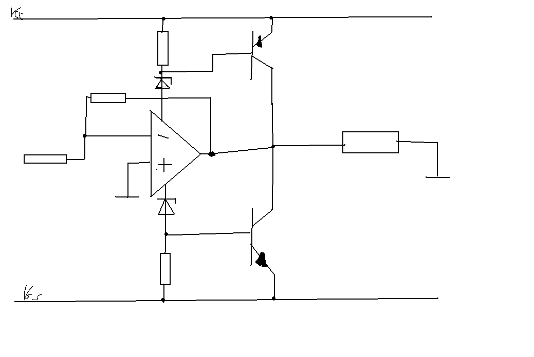

von Patrick K. (gnom69)
hmm, hatte mir auch schon überlegt zwei Leistungs Z-Dioden zwischen den
Versorgungsspannungen zu klemmen, damit er mehr Spannung aushält, da ihm
ab einem gewissem Stromfluss 2 Transistoren unter die Arme greifen, mein
Ausbilder hat aber gesagt, dass das Rauschen bedingt durch den Avalanche
Effekt bei mehr als 4,7V zu stark wäre. Ich zeichne mal ne kurze Skizze,
vielleicht hat ja jemand eine Idee, wie man da noch aufbohren könnte.
So hier mal ne Skizze, hab leider nichts auf meinem Heim-Rechner,
deshalb mit paint gemalt, es sei mir hoffentlich verziehen.
Ist jeweils pro Kanal, die Z-Dioden wären dann halt zwischen den
Widerständen und dem Verstärker, um die ihm zumutbare Spannung nicht
zu überschreiten, natürlich dann Leistungs Z-Dioden.
von mhh (Gast)
Das funktioniert nicht.

von mhh (Gast)
Es darf am Ausgang des 2030 keine höhere/ niedrigere Spannung sein als
die Betriebsspannungen.
Ja, die Z-Dioden halt in Reihe, zur Versorgungsspannung des TDA
von mhh (Gast)
Das erhöht doch nicht die Ausgangsspannung des Verstärkers, die für mehr
Leistung nötig ist.
Die Transistoren sind ja dann schon offen, die halten jeweils 80V aus,
der OP, sorgt nur für den Bereich bis die Transistoren etwas
ausgesteuert haben.
von mhh (Gast)
Das ist ein Denkfehler von Dir.
Der 2030 kann ideal betrachtet bis zur Spannung an Pin 3 und 5
aussteuern. Würde diese Grenze überschritten, nimmt der Strom durch den
IC ab und der entsprechende Transistor würde nicht mehr angesteuert ->
Ausgangsspannung kann also NICHT höher werden.
Natürlich würde ich den Widerstand zwischen Basis und Emitter dann
verkleinern, dann würden die Transistoren weiter/früher aussteuern.
von mhh (Gast)
Du hast das Schaltungsprinzip nicht verstanden.
Wie meinen?
von Jens G. (jensig)
@  mhh (Gast)
Dann mache doch eine künstlich Last für den 2030:
Verbindung Ausgang 2030 zu den Kollektoren auftrennen, und Leistungs-R
rein.
Zusätzlich Leistungs-R von 2030-Ausgang nach Masse.
Dadurch, daß der 2030 nun seine eigene Last hat, kann er bereits an
seinen Ub-Anschlüssen ab einer bestimmten Aussteuerung einen Basistrom
liefern, um die Transis auszusteuern. Das Funktioniert auch ohne "echte"
Last. Du hast also quasi eine Spannungsverstärkung vom 2030-Ausgang zum
"echten" Ausgang.
Bis zum einsatz der Transis sorgt der 2030 für die Ansteuerung von
echter und künstlicher Last (echte Last wird über den Längstwiderstand
getrieben - da ist die zusatzverstärkung noch kleiner 1). Ab dann
übernehmen dann recht schnell die Transis.
Angenommen, der Imax der Endstufe soll bei Vollaussteuerung 10A sein,
und die Stromverstärkung der Transis ist dabei 20, braucht der 2030
dafür nur noch 0,5A selbst liefern (+Strom über Basiswiderstände). Es
macht Sinn, den nur bis 10V-15V aussteuern zu lassen, also sollte die
künstliche Last 10V/0,5A=20Ohm sein.
Der Längstwiderstand ist erstmal nur dazu da, die Übernahmeverzerrungen
glattzubügeln, sorgt aber auch dafür, wenn die Spannung am echten
Ausgang höher als Spannung am 2030 wird, daß sozusagen etwas
Kollektorstrom zurück zum 2030 fließt, bzw. in dessen künstliche Last.
Also wird der Strom durch den 2030 etwas kleiner, so daß er wieder etwas
mehr austeuern muß, um denselben Ausgangsstrom 10A sicherzustellen
(deswegen den 2030-Ausgang nur bis +/- 10V berechnen, der Rest ist dan
Reserve für solche Nebeneffekte.
Ich hatte mal eine Formel dafür erstellt, um das alles zu berechnen (war
mal so vor 15-17Jahren), aber das finde ich wohl nicht mehr (so
schnell). Und herleiten will ich das jetzt auch nicht unbedingt nochmal
(keine Lust).
Vielleicht hat diese Art der Beschaltung auch einen Namen, wenn ja,
findet man bestimmt ganz schnell im Internet was dazu.
Die Z-Dioden in den Ub-Anschlüssen sind aber immer noch nötig, wenn mehr
U als der 2030 verträgt, anliegen - das ist klar.
Achja, der Längstwiderstand hängt in erster Linie vom Verhältnis Umax
am Ausgang-2030 und echter Audgang ab, und paar anderen Randfaktoren.
Das Verhältnis von Kunstlast-R zu Längst-R muß dann deutlich höher
(wegen dem erwähnten Rückstrom nach Übernahme) als das Verhältnis Umax
an 2030 zu echter Ausgang sein.
von mhh (Gast)
@Jens G. (jensig)
Bei dem ganzen Aufwand ist es dann weswentlich sinnvoller, was anderes
und ohne Kunstgriffe aufzubauen.
Wenn außerdem 2*30Watt für den Heimgebrauch zu wenig sind, hat er die
falschen Lautsprecher, oder einen triftigen Grund mal zum
Hals-Nasen-Ohren-Arzt zu gehen.
Für Beschallung einer Freiluftveranstaltung ist das Konzept sowieso
nicht geeignet.
