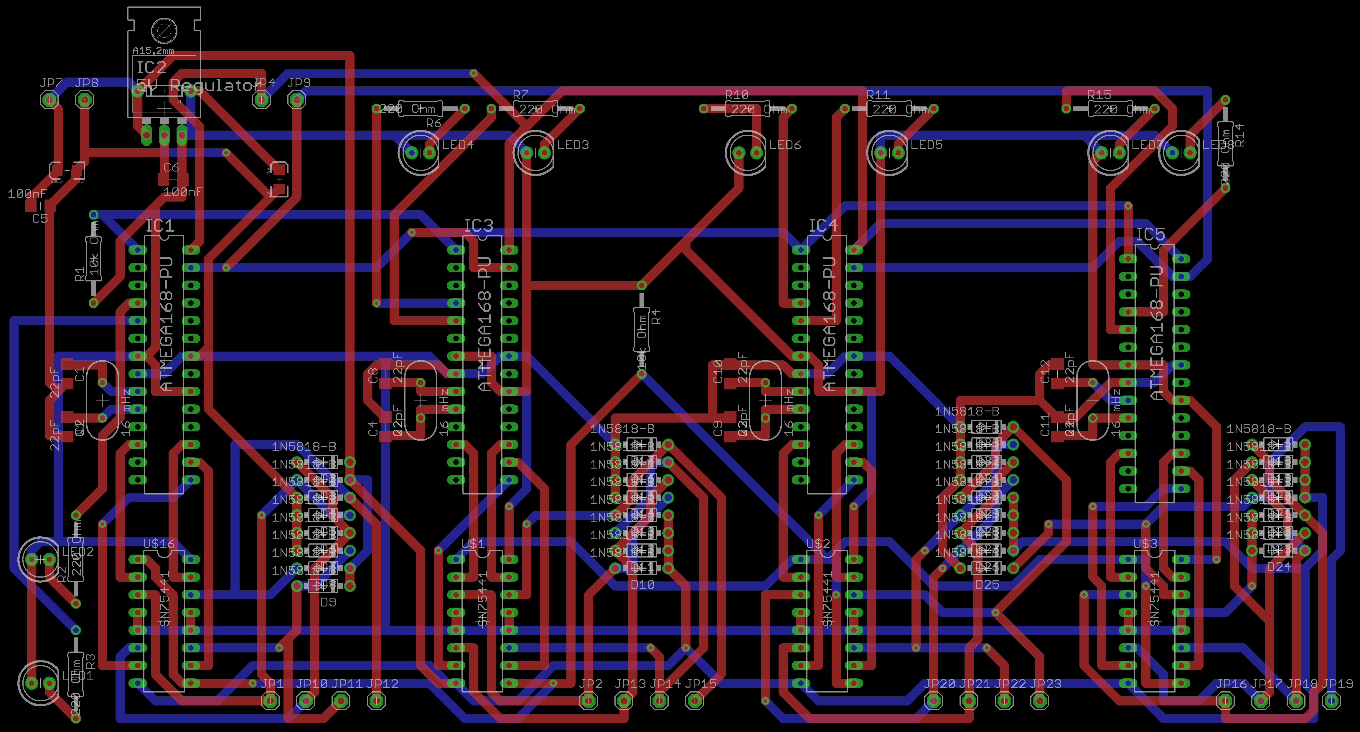

ich hatte in diesem thread schonmal wegen meinem pcb layout angefragt:
Beitrag "Bewertung erster Entwurf für Motorplatine"
nun habe ich das board fertigen lassen und gestern bestückt und
verlötet. es funktioniert bisher leider nicht und ich bin ein wenig mit
dem debugging überfordert.
auf dem board sind ja einfach gesagt 4 arduino klone, an jedes dieser
arduinos ist ein motortreiber angeschlossen.
ich habe zum testen einfach die 4 arduinos mit einem blink sketch
programmiert, der die status leds auf dem board blinken lassen soll.
wenn ich das board allerdings an den strom anschliesse (habs mit 9V und
12V versucht) tut sich gar nichts. angeschlossen wird der strom an den
connector links oben (JP7 und JP8).
die LEDs und auch die atmegas sind noch in takt, davon ist also schonmal
nichts durchgebrannt.
wenn ich direkt an den ersten atmega (IC1) 5V anlege (so wird der sketch
gestartet und die zugehörigen status LEDs blinken wie es sein soll,
allerdings funktioniert eben nur der IC1.
wenn ich an die 3 anderen atmegas 5V anlege passiert überhaupt nichts.
wenn ich das board ganz normal mit dem connector mit 12V betreibe und
das multimeter an die atmegas (jeweils an VCC und GND) anlege bekomme
ich folgende ergebnisse:
IC1: 0.8V
IC3 bis IC5: 5.1V
ich bräuchte nun dringend tips zum effektiven debuggen (ich weiss nicht
wo ich anfangen soll...) oder jemanden der mir hilft (auch gegen
bezahlung), stehe ziemlich unter zeitdruck weil das projekt bald fertig
werden muss und ich absolut mit dem debuggen überfordert bin.

von Wichtel (Gast)
Es sind löt- und/oder Leiterbahnfehler auf der Platine, ansonsten
könnten sich deine gemessenen Spannungen so nicht ergeben.
Der Plan und Layout sind wohl getreu dem Motto "schlimmer gehts nimmer".
Copy&paste ist ne super sache wenn hinterher erkennbar wird was jeweils
von wo kopiert wurde und gleiche Funktion ausüben soll. Dazu sollte vor
dem kopieren der Teilbereich halbwegs aufgeräumt sein.
Die unnötigen Knotenim Plan, Durchkontaktierungen auf der Platine und
die 4 verschiedenen Layouts für jeweils dasselbe erwähne ich lieber
kaum, Horrortechnik haste da gebaut. ;)
Kannst ja mal fotografieren um die Raterei zu erleichtern.

von Lochrasterfan (Gast)
Wenn man deine Fotos anschaut, hast du die Bauteile auf der
Bestückungsseite verlötet. Das ist unnötig, denn die Löcher sind
durchkontaktiert. Ich könnte mir vorstellen, dass du versehentlich ein
paar Kurzschlüsse beim "seitwärts löten" an den IC's oder an den Sockeln
verursacht hast. Falls du noch ein board hast, würde ich das einfach
nochmal bestücken - aber richtig.

ausgang regulator + -> atmega (IC1) VCC zeigt "1613" an
wenn ich statt am ausgang des regulators am rechten beinchen des C6
Kondensators (siehe pcb layout ganz oben) anlege bekomme ich "000". Also
müsste es ja eigentlich was mit dem Regulator zu tun haben ... nur weiss
ich nicht was da falsch sein soll.
Ich habe vorhin auch nochmal den Schaltkreis für die Stromversorgung
(also regulator mit den ganzen kondensatoren und der diode) auf einem
Steckboard aufgebaut, und da hat die stromversorgung auf einmal
funktioniert. ich hab auch schonmal auf dem pcb den regulator und die
ganzen kondensatoren gegen neue ausgetauscht, auch das hat nichts
gebracht.
ich komm an der stell einfach nicht weiter...
von Jo (Gast)
Was für einen Widerstandswert hast du zwischen C6 und Pin 20 von IC1 und
welchen Wert zwischen C6 und Ausgang Spannungsregler?
Vermute fast eine so "kalte" Lötstelle, dass der Widerstandswert
zustande kommt.
Jo

von Jo (Gast)
Irgendwas stimmt mit deiner Lötstelle am Ausgang des Spannungsreglers
nicht. Spannungsregler ausbauen, Anschlüsse sauber verzinnen und
beidseitig verlöten, falls Durchkontaktierung defekt.
Das sollte helfen und darauf achten, dass nicht ein Lötauge einen
Haarriß zur Leiterbahn hat.
> ich habe auch nochmal genau alles auf sichtbare
> kurzschlüsse beim löten untersucht
Du hast doch ken Problem mit einem Kurzschluss, sondern mit dem
Gegenteil.
Das ist doch ganz einfach: dort wo im Layout Kupfer vorgesehen ist, hat
auf der Platine ein Wert von annähernd 0 Ohm herauszukommen (und dazu
brauchst du nicht irgendwelche Werte abzulesen, sondern einfach auf den
Piepston des Durchgangsprüfers zu hören). Wenns nicht piepst hast du
eine Unterbrechung (bei diesen mickrigen Durchkontaktierungen wundert
mich das nicht). Und dann suchst du auf der Platine solange, bis du sie
hast. Dann kommt eine Brücke drüber, und fertich....
Und wenn du die Unterbrechung nicht findest? Dann machst du eben einfach
so eine Brücke von Vcc nach Vcc...
BTW: Irgendwie trollig, das Ganze, wenns nicht so ernst wär... :-/

von Jo (Gast)
Die Abblockkondensatoren haben nichts mit deinem momentanen Problem zu
tun. Das soll nicht bedeuten, dass sie nicht wichtig sind. Hast du den
Spannungsregler nochmal neu eingelötet und die Lötstellen,
Durchkontaktierung überprüft. Ansonsten trenn die Leiterbahn am Pin 20
des IC1 auf und und verbinde Vcc von IC1 mit Vcc eines anderen IC durch
ein Stück Draht.
von Jo (Gast)
Trenne die Leiterbahn bevor sie unter den IC geht. Du hast ansonsten an
PIN 7 usw. den falschen Pegel anstehen.
> also kann es damit nicht zusammenhängen oder seh ich das falsch?
Dann kann man sie also weglassen?
Du hast dir schon ein gewaltig einfaches elektronisches Weltbild
zurechtgerückt. Aber du lernst ja noch...
(Noch-)Mal ganz kompakt:
Wenn du am Spannungsregler 5V hast (auch 4,8V und 5,2V gelten hier noch
als 5V) dann kannst du jeden einzelnen Vcc-Pin jedes ICs gegen den
Massepin dieses ICs messen. dort müssen dann auch die 5V sein. Sind sie
es nicht, dann hast du eine Unterbrechung. Wenn nichts anderes dabei
steht, wird bei Spannungsmessungen das schwarze Kabel des Messgeräts an
GND/Masse gehalten. Vorher ist sicherzustellen, dass der vermeintliche
Massepunkt auch wirklich Masse ist. Der mittlere Pin des
Spannungsreglers ist super dafür geeignet.
BTW: Du wirst übrigens dann später auch noch ein Problem mit der
Masseführung bekommen, wenn mal die ganzen Motorströme über die
Oszillatormasse der uC donnern...
BTW2: Du hättest dir bei deinem Schaltplan wesentlich leichter getan,
wenn die die international üblichen Masse- und Versorgungs-Symbole
(Library: Supply) verwendet hättest. Dieser Plan ist ja wie das
Labyrinth auf der Kinderseite am Samstag in der Zeitung...
BTW3: Für die Bilder hätte eine Dateigröße von 500kB ausgereicht...
von Jonas J. (jonas_j)
ich hab jetzt eine drahtbrücke zwischen ausgang des spannungsreglers und
vcc des IC1 gemacht und es scheint zu funktionieren.
ich hab aber immer noch nicht erkennen können wo in der eigentlich
vorgesehenen leiterbahn die unterbrechung is :(
naja jetzt erstmal freuen, dass es funktioniert .. ich hatte schon
befürchtet die ganze platine wär fürn eimer
danke an alle für die hilfe

von Jo (Gast)
Vermutlich liegt sie in der Durchkontaktierung des Ausgangspin des
Spannungsreglers. Die Versorgung der IC erfolgt auf beiden
Leiterseiten,wobei die Aufteilung IC1 und auf der anderen Seite die
restlichen IC sind. (Bezieht sich auf Ausgang des Spannungsreglers).
