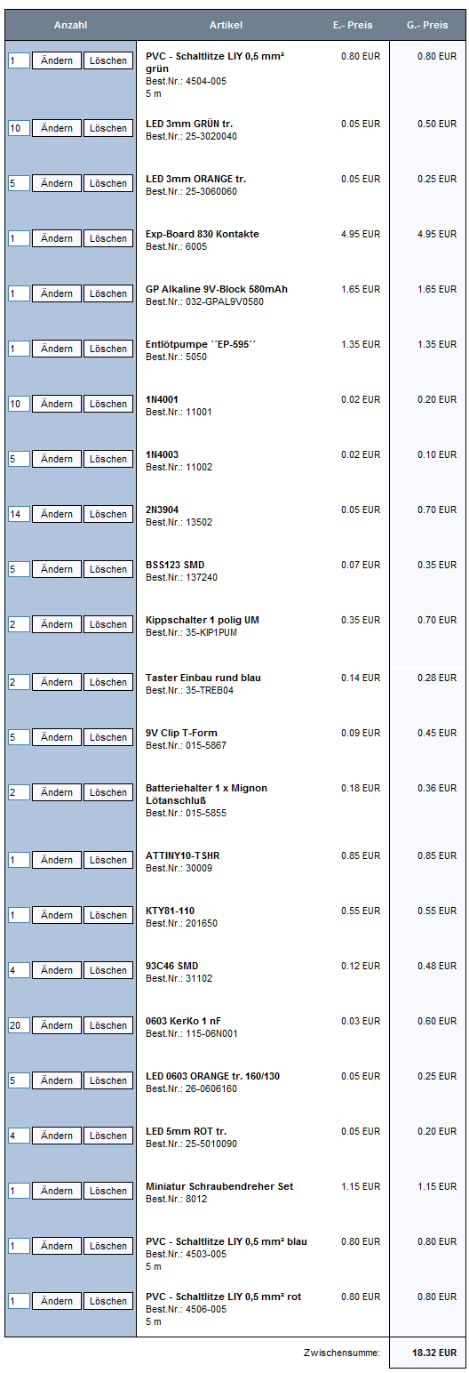

von Christian H. (christian_h)
Also ich habe nun bei CSD Electronics mal eine kleine Liste
zusammengestellt, bei dem ich zu dem Steckbrett einiges an Zubehör
zusammengepackt habe, damit ich viel experimentieren kann. Was haltet
ihr von der Liste? Und ganz wichtig: Ist diese komplett? (Lötkolben
kaufe ich mir woanders, Buch auch)
von Wichtel (Gast)
Christian H. schrieb:
> Welche Leitungen(Litzen heißen die glaube ich, soweit ich das
> mitbekommen habe). Einfach normale Schaltlitzen LIY 0,5 mm²?
Schlage mal "Litze" im Wörterbuch nach und überlege ob du die haben
willst. "Draht" ist etwas anderes...
Wenn du es dir einfach machen willst nimm ein Stück
Telefon-Installationskabel, der Querschnitt passt sehr gut und es
verbiegt nicht allzu leicht. Entweder von der Post in Rot mit schwarzen
Streifenmarkierungen oder mit 4 oder auch 8 Farben zu bekommen. Dann
einfach abmanteln, stückeln, abisolieren.
Eine automatische Abisolierzange ist früher oder später empfehlenswert,
eine weicon reicht da schon falls weidmüller oder knipex zu teuer sind.
Denke auch daran dass du SMD-Teile nicht so leicht eingebaut bekommst
und dass der AtTiny10 sehr begrenzten Nutzwert hat. Bestelle dir doch
nen Attiny25 für kleine Dinge, und einen AtMega32 für spätere größere.
In deiner Liste fehlen für die LEDs auch noch die Vorwiderstände.
Ok, und sonst ist alles ok mit der Liste?
Also, wie schwer ist es denn ein SMD auf einem Steckbrett einzusetzen?
Und noch etwas zu den Vorwiderständen, also müsste ich für eine grüne
LED, die 10mA Durchlassstrom hat und 2,1V Durchlassspannung, bei einer
9V Batterie, einen nächsthöheren Widerstand mit 820 Ohm kaufen, richtig?
Ok, hab mir schon für 6 Euro einen bei CSD in den Korb getan.
Das letzte, was mir noch fehlt ist ein Programmer für den ATMEGA8L-8PU
und ATMEGA48-20PU. Geh vielleicht der hier:
http://www.amazon.de/ISP-Programmer-ATMEL-ATmega-ATTiny-AT90/dp/B00359ZDBO/ref=sr_1_1?ie=UTF8&s=ce-de&qid=1278944315&sr=1-1
Oder welchen würdet ihr mir empfehlen? (Mit dem Preis aber nicht über 25
Euro gehen, bin alleine jetzt schon insgesamt bei fast 60)
