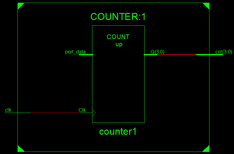

Mal angenommen wir wollen einen Zähler von 0 bis 9 bauen. Und wir
wissen, dass z.B. ein 4-Bitzähler am Ende ganz einfach wieder bei 0
beginnt, dann könnten wir den logischen Kurzschluss begehen und sowas
beschreiben:
library IEEE;
use IEEE.STD_LOGIC_1164.ALL;
use IEEE.NUMERIC_STD.ALL;
entity CountInt is
    Port ( clk : in  STD_LOGIC;
           cnt : out  STD_LOGIC_VECTOR (3 downto 0));
end CountInt;
architecture Behavioral of CountInt is
signal counter : integer range 0 to 9 := 0;  -- für Zähler von 0 bis 9
begin
   process begin
      wait until rising_edge(clk);
      counter <= counter+1;
   end process;
   cnt     <= std_logic_vector(to_unsigned(counter,4));
end Behavioral;
Die Synthese braucht für diesen Zähler (10 Zustände) 4 Bit. Es wird also
ein 4-Bit-Counter implementiert. Der läuft auch über. Aber nicht von 9
auf 0, sondern von 15 auf 0. Der counter zählt also in der Realität
von 0 bis 15!!! Das wird uns von der Synthese nicht gesagt. In der
Simulation gibt es zum Glück aber einen Fehler, denn 9+1=10, und 10 sind
nicht mehr im definierten Range.

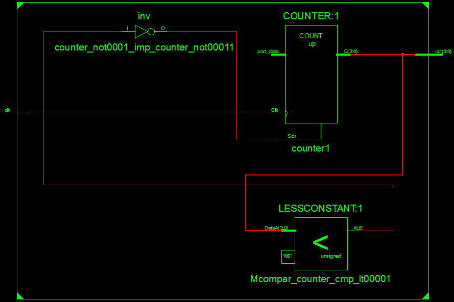

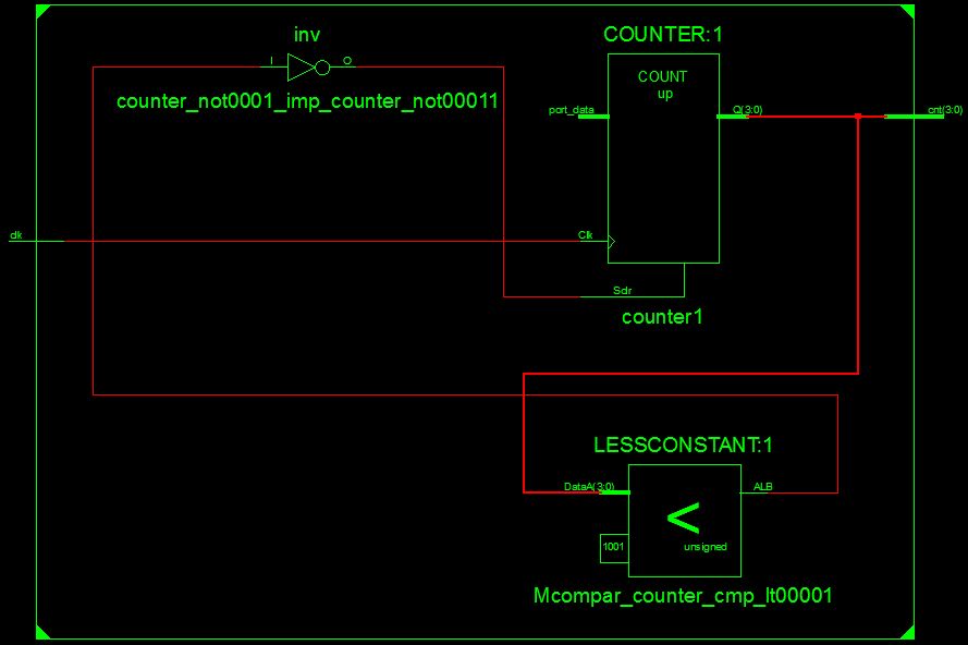

So wird das korrekt implementiert:
library IEEE;
entity CountInt is
end CountInt;
begin
   process begin
      if counter<9 then      counter <= counter+1;
      else                   counter <= 0;
      end if;
   end process;
end Behavioral;
Da ging was mit dem Anhang schief... :-/
Hier das Bild vom richtig implementierten 0..9 Zähler.
