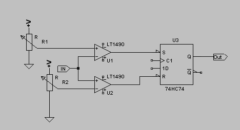

ich möchte eine Gleichspannung mit einem Referenzwert vergleichen.
Dieser Referenzwert hat noch eine überlagerte Gleichspannung!
Jetzt möchte ich eine feste Hysterese erstellen: z.B. +40mV -30mV.
So dass der Ausgang des Komparators (OPAMP) erst  bei der max. Amplitude
der Wechselspannung einschaltet (Hi-Potenzial auf Ausgang) und erst
wieder umschaltet, wenn die min. Amplitude unter Referenzwert-30mV.
Siehe angefügtes Bild!

von Oliver R. (rollinator)
Es ist natürlich eine überlagerte Wechselspannung.
Und ich will so verhindern, dass mein Komparator toggelt.
Die Spannung kann ich noch nicht genau sagen. Also der Gleispannungswert
liegt zwischen 5V und 10V (später; habe ich noch nicht realisiert).
Die Überlagerung liegt dann bei +/-20 bis +/-200mV. (Das weiss ich noch
nicht!).
Ich wollte nur wissen, ob es generell möglich ist eine Hysterese zu
entwickeln, die bei 5VDC Referenz bis 10V DC Referenz die selben Ein
-und Ausschaltzeitpunkte bezogen auf den Referenzwert hat.

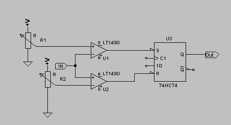

von Leonardo W. (krangel)
Moin,
du muß dir den Schmitttrigger aus einem Fensterdiskriminator mit nach
geschaltetem R/S Flip-Flop bauen.
Grüße Leo
von B. S. (bestucki)
Ja mit einem Präzisions-Schmitt-Trigger wird die Sache funktionieren.
Aber du brauchst weder ein Addierer noch ein Subtrahierer. Sondern ganz
einfach zwei Komperatoren und ein FlipFlop.
Schau mal hier nach:
http://www.et-inf.fho-emden.de/~elmalab/indelek/download/Ind_4.pdf
so meine ich das.
Grüße Leo
Hab deine Antwort nicht gleich gesehen, Leo.
Genau so wie auf deiner Schaltung wollte ich das auch machen, nur das
ich noche jeweils ein Addierer verwenden muss, der meine Referenz mit
dem aktuell gültigen Referenzwert überlagert?
Ich habe ja Referenzwerte zwischen 5 und 10V!
also brauche ich z.B.
als Referenz 5V+Schwelle 5V-Schwelle oder 10V+Schwelle 10V-Schwelle!
gruß,
Ôlli
