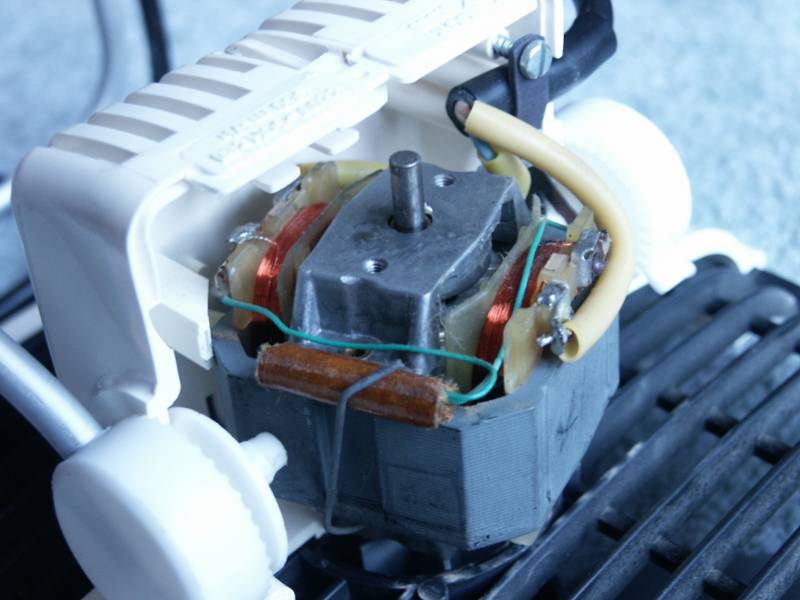

von ... (Gast)
Ich hab grad einen Ventilator aufgeschraubt und würde jetzt gern wissen,
was das für ein Motor ist. Er hat zwei Spulen, die offenbar mit einem
Kondensator verbunden sind. An den verbleibenden zwei Anschlüssen kommt
die 230V Wechselspannung ran. Ist das ein Spaltpolmotor mit zwei
Wicklungen oder ein Reihenschlußmotor?
von Einer (Gast)
Sieht aus wie ein Spaltpol.

von ... (Gast)
Ne, nicht defekt aber zu laut.

von ... (Gast)
Natürlich ist der Propeller zu laut deshalb wollte ich die Drehzahl
regelbar machen und dafür wär es gar nicht mal so schlecht zu wissen,

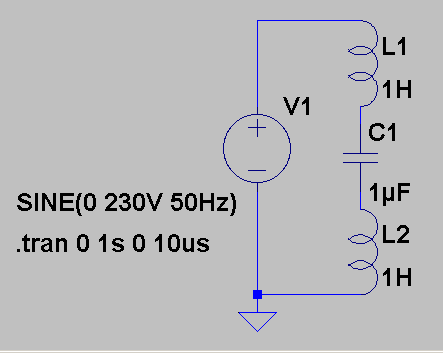

von ... (Gast)
Um nochmal auf die ursprüngliche Frage zurückzukommen: gibts noch andere
Meinungen als Spaltpolmotor? Der Aufbau ist ja doch bissl anders.
von Frank E. (ffje)
es gibt tatsächlich den so genannten Kondensator-Motor.
Eine Wicklung ist am Netz, die andere ist über einen
Kondensator zur Phasenverschiebung angeschlossen.
Einen Dimmer besser nicht dranschließen,
versuch einen Trafo, und subtrahiere dessen
Sekundärspannung von der Netzspannung ab.
mfG  ffje

von ... (Gast)
@Frank
Meinst du einen Asynchronmotor bei dem die dritte Wicklung über einen
Kondensator angeschlossen wird, damit er bei normaler Wechselspannung
anläuft?
Der Ventilatormotor hat aber nur zwei Wicklungen. Mich wundert bei dem
Motor, das die Wicklungen wie oben gezeichnet angeschlossen sind.
