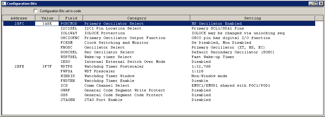

Öhm ich hab ehrlich gesagt keine :( Ich hab mal den Configuration Bits
Dialog benutzt und von "Im Code" auf manuell umgeschaltet mit den
angehängten Standardwerten. Wenn die einmal reingeschrieben so bleiben
sind die aktuell.

von Master S. (snowman)
du hast im code keine config-bits gesetzt und die im menu auch nicht.
woher weisst du dann, dass sie richtig gesetzt sind? ich würde immer die
config-bits immer im code setzten, dann weisst du, was du hast ;-)

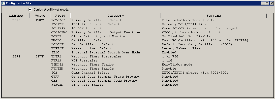

Hmm also gestern ging mein Blinkprogramm ja wenigstens nach dem
Programmieren durch den erwähnten Haken, heute nicht mal mehr das. Ich
habs jetzt mit angehängten ConfigBits probiert, die klingen für mich
zumindest halbwegs plausibel. Aber Erfolg bringt das alles nichts, es
passiert einfach gar nichts :(
im "Clock Diagram" sieht man, dass man nur mit 4 oder 8MHz zur PPL gehen
darf (richtig?), vielleicht hast du auch im CLKDIV-register noch was
falsches drin? hmm, ich habe zu hause einen aus der gleichen familie,
ich könnt mal gucken, ob ich den heute abend mit dem internen FRC + PLL
zum laufen kriege...3
ps: watchdocg zur sicherheit mal abschalten
FNOSC, Oscillator Select - hier hast du den externen oszillator (quarz)
gewählt, der bei dir vermutlich fehlt.
