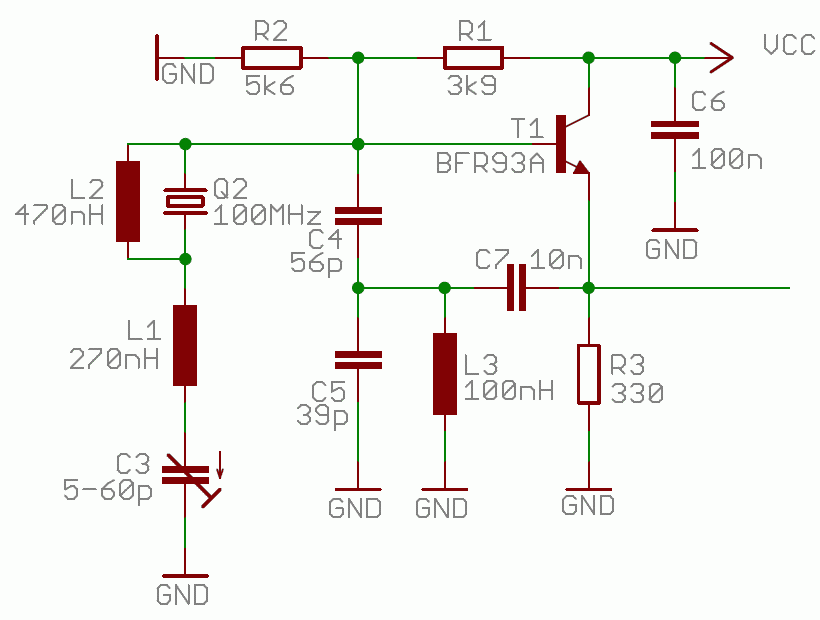

Vermutlich hat er einen 20 MHz Oszillator gebaut. Der Quarz schwingt
eher auf der Grundfrequenz als auf seiner 5. Harmonischen an, wenn keine
Gegenmaßnahmen getroffen werden. Im Radio wird er dennoch etwas hören,
die 100 MHz sind genügend in der Schwingung enthalten.
So schwingt der Oszillator auf 100 MHz, der Schwingkreis der
Clapp-Gouriet-Schaltung ( hatte das hier schon mal erwähnt
Beitrag "quarzoszillator 3. Oberschwingung" ) verhindert eine Schwingung
auf niedrigeren Harmonischen.
