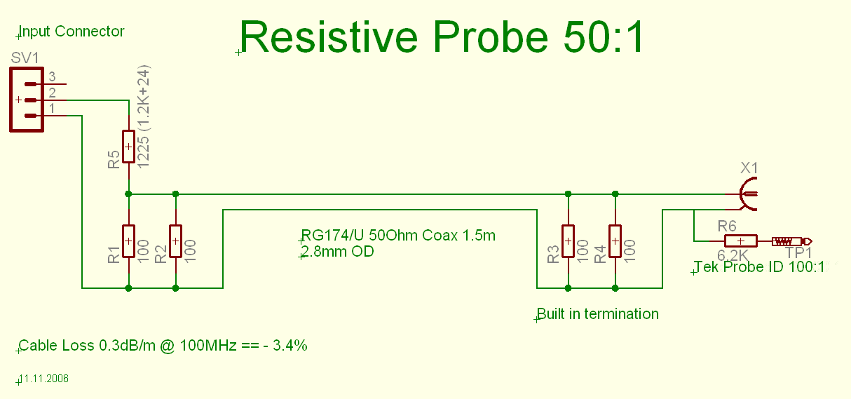

von (prx) A. K. (prx)
Ralph Berres schrieb:
> Was ist billiger? alle 2-3 Jahre 30-50 Euro zu investieren, oder einmal
> 150 Euro zu investieren? ( Abgesehen von dem Ärger, wenn man wegen
> defekten Kabel irgendwelchen Müll misst und Fehler sucht , wo keine
> sind).
Das hängt m.E. davon ab, wie häufig man sie verwendet und woher das Geld
kommt. Wer sich das Scope bei ebay sucht und die Tastköpfe bei Reichelt,
der wird wahrscheinlich nicht 20 Stunden pro Woche vor dem Gerät sitzen.
Wenn man die also nicht sehr oft verwendet und aus dem eigenen
Geldbeutel bezahlen muss, dann wäre evtl. sinnvoller, man besorgt sich
ein einziges Original und den Rest aus der Testec-Klasse. Bei anonymen
ebay-Dingern wäre ich allerdings skeptisch, die Testecs sind deutlich
besser als das was beispielsweise Rigol mitschickte. Mit dem Original
kann man ggf. feststellen, ob sich signifikante Unterschiede zeigen.
Frank K. schrieb:
> Artikelnummer 122956-62. Wo ist da der Haken? Stehen die 500 MHz nur auf
> dem Papier, oder haben die Teile mechanische Schwächen oder was?
Rechne mal den Wechselstromwiderstand von den 12pF Eingangskapazität bei
500MHz aus. Dann wird klar, wieviel Nutzen so ein Tastkopf bei diesen
Frequenzen hat. Daher geht der Weg bei solchen Frequenzen zu resistiven
Probes (kann man m.W. nicht kaufen, nur selbst bauen, dafür aber
spottbillig) oder aktiven FET-Probes (die kann man kaufen, sind aber
sauteuer).

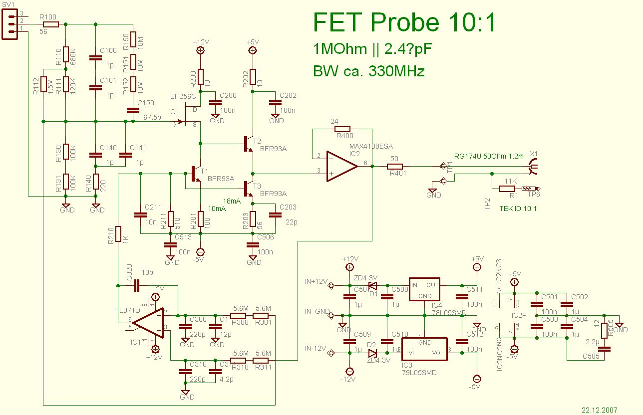

von Andrew T. (marsufant)
> spottbillig)
Kann man seit mehr als  25 Jahren auch bei Tektronix fertig kaufen. Dann
funzen die aber auch bei einige GHz.
> sauteuer).
Oder halt selberbauen, ist dann billiger und lehrreich.
Kann man die heute noch (neu) kaufen, oder konnte man es vor 25 Jahren?
Ich habe den Eindruck gewonnen, dass die einem sehr viel lieber aktive
Probes verkaufen wollen.
Jo, zweifellos, aber aktive Probes sind bei 500MHz etwas knackiger im
Selbstbau. Passive resistive Probes sind mehr oder weniger ein Kabel und
ein Widerstand.

von Ralph B. (rberres)
> ein Widerstand.
Sofern der Oszillograf den Eingangswiderstand auf 50 Ohm einstellen
läßt, was bei 350MHz Oszillografen in der Regel der Fall sein sollte.
Dann beträgt der Widerstand im Tastkopf 450 Ohm.
Zu bedenken ist aber immer noch das dem 50 Ohm Eingangswiderstand noch
ca 100pF parallel liegen. Diese müssen streng genommen durch einen
Kondensator , welcher dem 450 Ohm Widerstand parallel liegt, kompensiert
werden. Zu dem darf der 450 Ohm Widerstand bei den hohen Frequenzen noch

von Kupfer Michi (Gast)
Also das ganze mit den Resistive & FET Probes wurde ja schon x mal in
verschiedenen Threads durchgekaut, aber es schein ja immer wieder eine
neue Generation nachzuwachsen, die damit so ihre Schwierigkeiten hat.

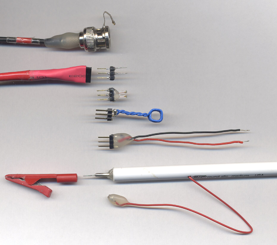

Drum hier nochmal meine Eigenbauten zu diesem Thema - ist wirklich keine
Hexerei und gehört eigentlich zur Grundausbildung eines jeden
Elektronikers.

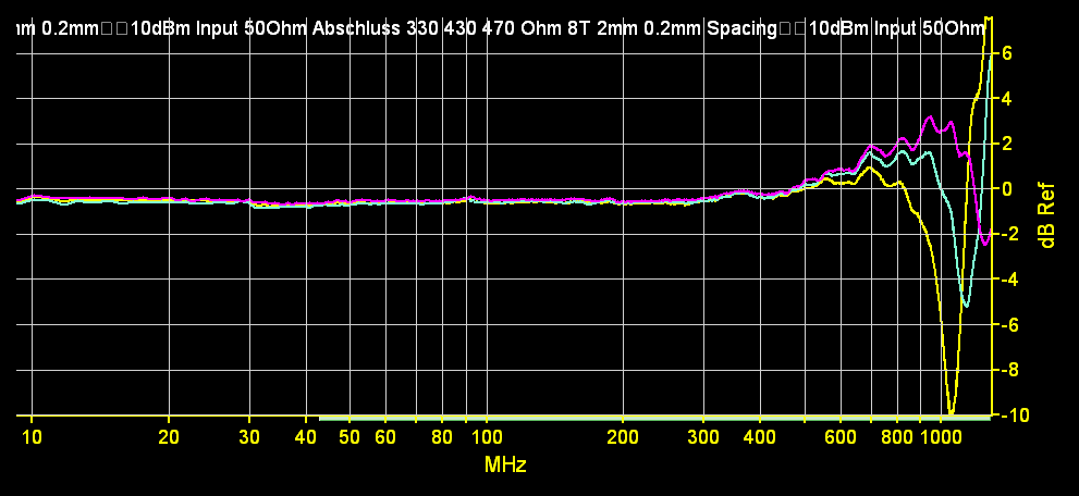

Wie man am Frequenzgang der Resitive Probe sieht kommt man damit locker
über 800MHz - und das für 2.50€ Materialkosten und 2Stunden Arbeit.
Der Resonanzeinbruch oberhalb von 1GHz kommt im wesentlichen durch das
von mir gewählte Probe Tip Steckersystem.
(Die verschiedenen Kurven stellen halbgare Kompensationsversuche dar).
Auch eine FET Probe kann man mit einfachen Mitteln selbst machen.
Die Version im Anhang schafft ~ 500MHz, was im wesentlichen an dem
verwendeten MAX4108 liegt.
Aber da die meisten Oszis im Hobbybereich sowieso nur bis 200MHz gehen
ist das allemal gut genug.
(Die ganze Turnübung vor dem MX4108 kann man sich sparen wenn man gleich
einen (etwas schwerer zu beschaffenden) J-FET OpAmp nimmt, war für mich
nur eine Übung in Analogdesign)
Die beiden Probe Typen sind bei mir in mehreren Varianten seit 3 Jahren
im Dauereinsatz und ich kann immer weniger verstehen, was die Leute so
an den Passiv Probes finden.
