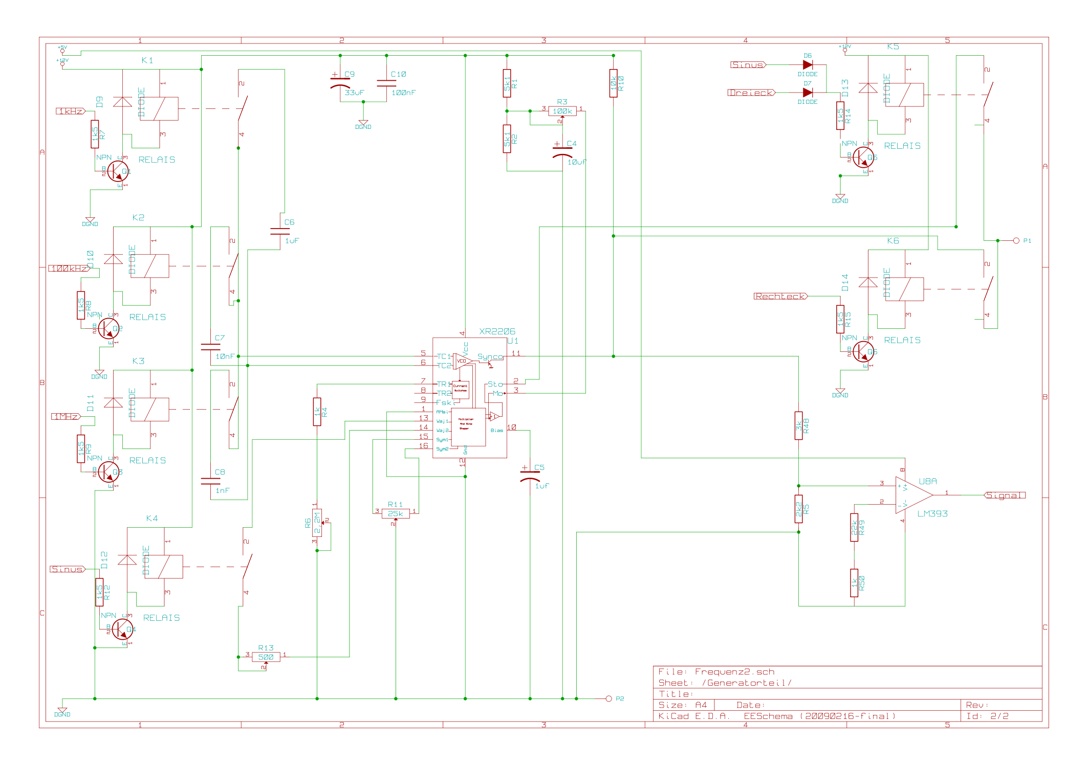

Hallo, für meinen Frequenzgenerator mit XR2206 und Ansteuerung über Atmega8535 müsste ich verschiedene Kondensatoren auf ein Pin vom XR2206 schalten. Bislang mache ich das mit Relais, aber gäbe es eine Alternative? Könnte ich Optokoppler mit TRIAC-Ausgang nehmen? Desweiteren schalte ich entweder das Sinus- oder das Rechtecksignal per Relais auf den Ausgang, das würde ich auch gerne mit Optokopplern machen, aber mit den Standard-Transistor-Optokopplern geht es definitiv nicht, da werden die Signal gemixt. Besteht eine Chance, auf das Klappern der Relais verzichten zu können? Gruß, Sven
Hi ja, nimm Halbleiter-Relais (Photo-MOS), wie z.B. Panasonic AQY212 Gerhard
> Bislang mache ich das mit Relais, aber gäbe es eine Alternative? Zeig deinen Schaltplan... > Relais > PhotoMOS Muß das Ganze tatsächlich potentialgetrennt sein? > Besteht eine Chance, auf das Klappern der Relais verzichten zu können? Nimm Reedrelais, dann ist das nur ein dezentes Klicken... ;-)

Sven Z. schrieb: >... aber mit den Standard-Transistor-Optokopplern geht es definitiv > nicht, da werden die Signal gemixt. Hallo, danke erst einmal für die Antworten. Also Transistoren gehen somit nicht, denke ich mal. Diese PhotoMOS hatte ich gestern auch beim Wickel, aber das sieht mir quasi ja nur nach Mosfet aus, dürfte also das gleiche in grün werden und ich brauche auch gleich 6 Stück... Okay den Schaltplan kann ich ranhängen, aber es fehlt ein Widerstand und ich komme mit Kicad noch nicht so 100% klar, darum sieht der etwas blöd aus, aber er war zu groß für Eagle... Ein Pull-Up-Widerstand am Ausgang des LM393 in Höhe von 10k fehlt, aber da der µC eh noch nicht aktiv ist, ändert das nichts an der Funktion. Ich bin mittlerweile auf FRT5-Relais gestoßen, die sind sehr klein und ich denke auch mal, sehr leise, Die werden es werden, wenn es keine "elektronische" Lösung gibt... Gruß, Sven
Sven Z. schrieb: > Also Transistoren gehen somit nicht, denke ich mal. Diese PhotoMOS hatte > > ich gestern auch beim Wickel, aber das sieht mir quasi ja nur nach > > Mosfet aus, Hallo nö, so seh ich das nicht. Im Verhalten gegnüber Signalen, bzw kleinen Spannungen, ist schon ein Unterschied zwischen bipolar und unipolar. Der MOS-FET vrhält sich wie ein Widerstand. Optisch angesteuert erhält er eine galvanische Trennung und ist damit wie ein Relais, vielleicht ein bisschen hochohmiger, aber das wars dann schon. Gerhard
Hallo, Naja kann sein. Ich war eben bei Conrad und die hätten "nur" 2 vorrätig gehabt. Ich bräuchte dann ja 6 Stück davon. Ich befürchte aber, dass die Dinger bei einer Parallel-Schaltung (so wie ich die Relais parallel geschaltet habe) ähnliche Probleme machen könnten wie die Optokoppler auf Transistor-Basis. Außerdem müsste man dann ja nicht die Dinger von Panasonic nehmen, da gibts doch bestimmt vergleichbare Typen, oder? Klarer Vorteil wäre der Platzbedarf... Gruß, Sven
Hallo, ich habe jetzt die FRT5-Relais bestellt. Die sind ja auch schön kompakt und hoffentlich leise und ich kann sicher sein, dass ich mir keine Störungen einfange... Gruß, Sven
Sven Z. schrieb: > Besteht eine Chance, auf das Klappern der Relais verzichten zu können? Wenn Dein xr2206 zufällig an bipolarer Speisequelle hängt (also z.b. aus + und - 6V versorgt wird): dann geht es mit CMOS CD4016 als Schalter. Der Klirrfaktor erhöht sich allerdings geringfügig.
Hallo, danke für die Antwort. Der XR2206 hängt an einer unipolaren Spannungsquelle, aber das verwendete Netzteil liefert auch -12V. Das IC sieht auch kostenmäßig gut aus, allerdings glaube ich kaum, dass ich damit die Kondensatoren schalten kann. Letztendlich habe ich auch nun die Relais bestellt und werde es nun auch damit probieren, so kann ich sicher sein, dass alles läuft. Beim Testlauf erwies sich die Frequenz leider nicht stabil, sondern fing an zu schwanken, wenn auch nur um 0,1cm pro Richtung bzw. 0,2cm insgesamt. Naja, bei Version 2 werden die Signalwege gekürzt und dann wird weitergesehen. Gruß, Sven
