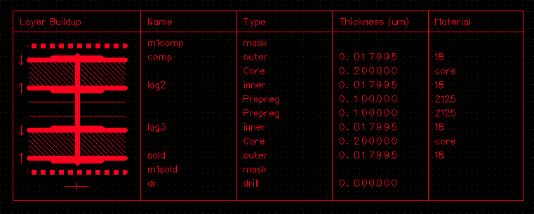

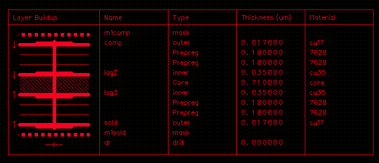

von Pawel (Gast)
da hat hier jemand einen Multilayeraufbauf mit innen- und
aussenliegenden Kernen hervorgeruffen. Vielleicht gebe ich meinen Senf
und aufbau_in.GIF)
Bei einem 4-lagen ML kann sowohl ein Kern als auch zwei Kerne vorkommen.
Ein 4-lagen ML mit einem Kern ist aber einfacher in der Produktion und
dadurch billiger.
Ein 4-lagen ML mit zwei Kernen bereitet mehr Aufwand und ist dadurch
teurer. Vor der Presse werden Lagen 2 und 3 auf separaten Kernen
belichtet und geaetzt. Die Lagen 1 und 4 bleiben dabei mit Resist
geschuetzt.
Man fragt sich vielleicht wozu dieser Aufwand? Bei einem 6-lagen ML mit
Blind-Bohrungen von 1-2 und 5-6 sieht es besser: zwar koennten diese
nach dem Pressen mit einem definiertem Z-Abstand gebohrt werden, oder
aber man kann sie auch einfach vor dem Pressen fertigen wie eine
einfache doppelseitige LP.
Und noch etwas: immer zwei Prepregs im Aufbau einkalkulieren, aber nicht
mehr als 3 verwenden, da Prepregs gerne schwimmen. Hier ist auch die
Antwort auf die Frage enthalten, ob sich die Cores mit Prepregs ersetzen
lassen. Also fuer eine Kernesdicke von 0.9mm verwenden wir keineswegs
5x7628.
