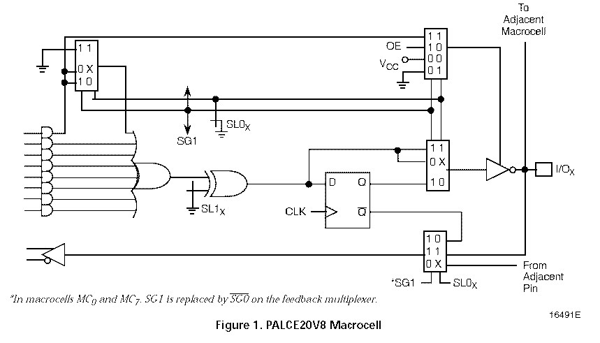

..ein 8 Bit Latch mit einem Clear- zum  Null setzten, einem Clock- für
Datenübername und einem OE Eingang für Threestate Ausgänge rein oder
geht das wirklich nicht? Ich habe derzeit eher die Vermutung das ich
mich zu blöde anstelle..

beim Latch heißt das normalerweise "LE" latch enable, nicht clock
erst mal das Datenblatt:
http://www.latticesemi.com/lit/docs/datasheets/pal_gal/p20v8.pdf
Die 8 D-Flipflops müssen für ein Latch wegbleiben, nur Gatter mit
Selbsthaltung. Der Clockeingang pin 1 wird auch nur als normaler Eingang
benutzt, der die Gatter auf Durchzug oder Selbsthaltung umschaltet. OE
pin 13 kann normal benutzt werden. Das sollte eigentlich alles
reinpassen.
Für jeden Ausgang gilt output_X.pin = (latch_enable AND output_X.FB) OR
(input_X AND /latch_enable) oder so ähnlich
den Reset müßte ein neunter Eingangspin übernehmen

von Holm T. (Gast)
Hmm... ist nicht das Gelbe vom Ei:
GAL20V8 ;
INSTREG
LE  /CLR   D0  D1  D2  D3  D4  D5  D6  D7  NC   GND
/OE  Y7FB  Y7  Y6  Y5  Y4  Y3  Y2  Y1  Y0 Y0FB  VCC
Y0.T =  /CLR * /LE * Y0FB + /CLR * LE * D0
Y0.E = OE
Y1.T =  /CLR * /LE * Y1  +  /CLR * LE * D1
Y1.E = OE
Y2.T =  /CLR * /LE * Y2  +  /CLR * LE * D2
Y2.E = OE
Y3.T =  /CLR * /LE * Y3  +  /CLR * LE * D3
Y3.E = OE
Y4.T =  /CLR * /LE * Y4  +  /CLR * LE * D4
Y4.E = OE
22

Das Problem ist, das die Rückführungen gewissermaßen direkt am Pin
hängen  und nach inaktivem OE das Ding vom gelatchten Dateninhalt nichts
mehr weiß.
Habt Ihr noch eine Idee?

Wo sind denn Y0FB und Y7FB definiert? Normalerweise sollt es die
Möglichkeit geben, vor dem OE-Buffer abzugreifen. Aber das scheint hier
nicht möglich, ohne das D-Flipflop einzuschalten.
von Holm T. (Gast)
Die Y0FB und Y7FB sind einfach die Pins neben den Ausgängen Y0 und Y7
und werden extern zu Y0 bzw. Y7 gebrückt, da das GAL20V8 Y0 und Y7
(Pins 15 und 22 im Mode 2) nicht als Eingänge benutzen kann.
Ich leiere das zur Zeit durch galasm, das PALCE kennt der IMHO sowieso
nicht, so das ich das Ding als GAL20V8 betreibe, was bisher auch immer
problemlos funktioniert hat. (Ich habe die PALCEs haufenweise)
Ggf kann ich das auch mit einem richtigen GAL20V8 verifizieren, die habe
ich aber nur langsamer und in kleinen Stückzahlen da.
Ich wollte aus den PALCE20V8H ein 64bittiges Micro-Instruktionsregister
für eine BIT-Slice CPU machen, es ist nicht mehr so einfach die
kleineren Support ICs der Am29xx Serie aufzutreiben..
Im Prinzip müßte ich auch ein getaktetes FF einsetzen können, irgendwann
sollten die Daten ja mal stabil sein. Die Originale sind aber
transparent Latches, deswegen wollte ich das nachbilden. Irgendwie war
ich aber auch beim registered Mode gescheitert. :-|
Gruß,
Holm
von Holm T. (Gast)
...wie es aussieht bekomme ich bei registered Mode kein asynchrones
Clear gebacken...

von Holm T. (Gast)
Es ist wohl, da keiner mehr eine Idee hat, abschließend zu bemerken das
die Lösung des Problems doch nicht in einen 20V8 paßt....
