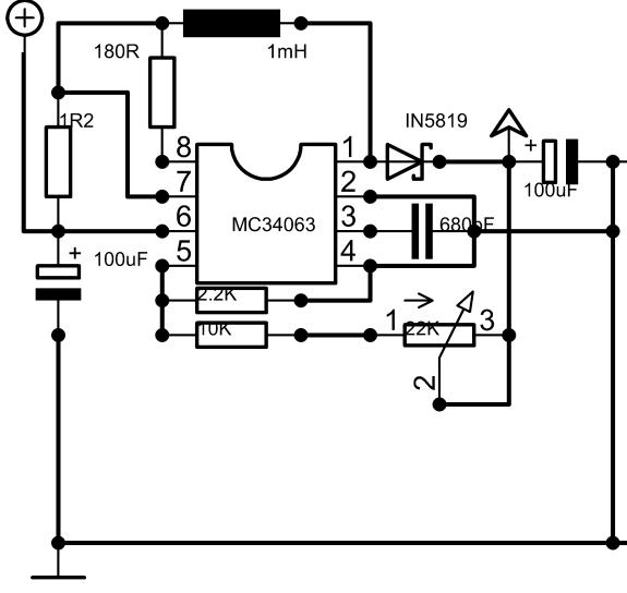

hallo allerseits,
kann mir bitte jemand dabei helfen die schaltung im anhang so zu
modifizieren, dass sie 40V output liefert ?
bisher liefert sie 20V output bei 5V input.
ich habe es mit diversen berechnungstools versucht.....und einige
reichelt bestellungen schon sozusagen in den sand gesetzt :(
selbst wenn ich die 1mH spule gegen eine 470uH tausche habe ich keine
merkliche veränderung des output...obwohl das nach diversen
berechnungstools der fall sein müsste.
bin dankbar für jede hilfe,...da ich mich schon etwas länger im kreis
drehe

den Spannungsteiler der zum Referenzeingang führt, entsprechend
anpassen.

von (prx) A. K. (prx)
* Der Spannungsteiler begrenzt auf 20V.
http://www.nomad.ee/micros/mc34063a/index.shtml
* Welche Last?
* Dimensionierung entsprechend der üblichen Regeln funktioniert nur bis
zu einem Spannungsverhältnis von etwa 1:6. Darüber ist L(min) eher ein
L(max), d.h. je grösser die Induktivität, desto geringer der maximale
Laststrom. Wenn du da reinläufst: L runter und Ct rauf.
von Tom R. (rengi)
Eben den 2,2k Ohm gegen einen 1k ersetzen dann sollts passen.

von Gerd M. (revnu)
gegen einen 1k austauschen :)
ich bedanke mich an dieser stelle schonmal für die beiden sehr
hilfreichen tipps und schwinge mal eben den lötkolben :)
das der widerstand da begrenzt war mir nicht bewusst...habe die
schaltung mehrfach modifiziert mit entsprechend anders dimensionierten
spulen & elkos. wahrscheinlich hätte es eine auswirkung gehabt....

von Gerd M. (revnu)
ich habe den 2,2K widerstand gegen einen 1,2K widerstand ausgewechselt
und nun habe ich 35V !!!!
ich würde euch am liebsten als dankbarkeit nen kuchen backen :)
ich habe da noch eine frage:
undzwar habe ich gelesen, dass die spule eine mindestinduktivität haben
muss und nicht zur sättigung kommen darf.
ich habe aber die 1mH spule gegen eine 470mH gatauscht.
andererseits habe ich bestimmt nicht mehr den tollen output von 35V,
wenn ich wieder die 1mH spule wechsele oder ?
von Gerd M. (revnu)
ahhh. ich glaube das hat sich erledigt. ich habe gerade mal wieder
getauscht gegen die 1mH spule mit dem ergebnis, dass es keine auswirkung
auf die VOLTs hatte.
ich nehme dann besser die spule mit der höheren induktivität, um die
gefahr der sättigung auszuschliessen.
Vor der Sättigung bewahrt dich hauptsächlich ein korrekt dimensionierter
Rsc (deine 1,2 Ohm). Da niemand ausser dir den Sättigungsstrom der
Drossel(n) kennt...
Nochmal die Frage: Welcher Ausgangsstrom?
von Gerd M. (revnu)
entschuldige bitte. aber ich kann dir nur die ausgangsspannung (5V)
nennen. oder aber den strom der "hinten rauskommt" ca 1-10 mA
Und bei der um den Teiler geringfügig korrigierten Schaltung kommen nun
tatsächlich 35V/10mA raus?
Was die Sättigung angeht: Hast du mehr Daten der Spulen(n) als die
Induktivität? Evtl. Link nach Rei?

da ich den part an der schaltung mit dem switcher nicht selber entworfen
hatte, fiel es mir ein bischen schwer auf eigene faust anhand des
datenblattes herauszufinden was ich ändern muss. ich habe mir natürlich
einiges über grundlagen durchgelesen, bevor ich hier im forum angefragt
hab. aber wie gesagt bin ich nicht der fitteste und quäle mich an
manchen sachen dadurch etwas.
aber egal..nun habe ich dank eurer hilfe das gesuchte, zu modifizierende
bauteil gefunden und alles läuft nach plan. danke nochmals !
wegen der spule von reichelt:
ich denke ich werde auf eine trafo-spule zurückgreifen müssen, die die
spannung direkt hochtransformiert. die 470uH galten nur für eine
versuchskonfiguration am switcher.
also der gesamte switcherteil der schaltung würde im falle eines trafos
wegfallen. das wäre schon sehr bauteilsparend. es wäre ein guter schritt
in richtung schaltungsoptimierung.
soweit ich weiß macht oppermann auch costumspulen und hat auch sehr
kompackte stücke parat.
ich müsste dann halt mal gucken, welche spule am geeignetsten wäre, um
die 5V auf 40V hochzutransformieren. man berücksichtige, dass ich auch
nur im mA-bereich arbeite. selberwickeln ist natürlich eine
option...aber ich denke, dass es genug spulen gibt, die in frage kommen.

von Tom R. (rengi)
Ich kanns nicht mehr mit ansehen und werde jetzt mal Versuchen dir was
über die "Grundlagen" beizubringen. Der MC34063 regelt die
Ausgangsspannung solange nach, bis er am Pin5 seine geforderten 1,25V
hat.
Dein SPANNUNGSTEILLER am Pin5 bestimmt also deine Ausgangsspannung und
hättest du nicht 1,2k sondern den von mir geforderten 1k Widerstand
verbaut wäre der Käse schon lang gegessen und du könntest sogar bis 41V
einstellen.

von Hartmut  . (rio71)
A. K. schrieb:
> Nö, der Ansatz ist schon ok, nur ist die Dimensionierung bei einem
> Step-Up mit Spannungsverhältnis oberhalb ca. 1:6 etwas anders als
> darunter - und das wird interessanterweise nicht in Datasheet/AN
> erwähnt.
verstehen heißt aber, nicht die spule auf kante zu stricken wie in
http://www.mikrocontroller.net/articles/MC34063 beschrieben.. mit
entsprechend kritischen ergebnissen + wirkungsgraden etc..
kaum empfehlenswert für obigen hilfesuchenden beginner.
daher ist es auch nicht in den datenblättern beschrieben..
jedoch auch nicht beschrieben ist das tastverhältnis zu erhöhen.
doch wenn man nen bissl technisches verständnis hat gehts.. bzw. bekommt
hiermit ne hilfe..
(kann übrigens als sinnvolle ergänzung zu obigem link ergänzt werden..)
je nach hersteller liegt das maximale tastverhältnis zwischen 6.1 und
6.5 .
in der praxis also meist knapp 86% max., was für die geforderten 5V -->
40V zu wenig ist.
hier werden min. 88,88% benötigt.
seine erreichten 35v sind lediglich eingefangene spannungsspitzen, die
aber unter last deutlich zusammenbrechen werden.
eine ausregelung aufgrund des zu geringe tastverhältnisses wird nicht
gelingen.
aufgabe ist also Ct langsamer aufladen und schneller entladen = besseres
tastverhältnis.
lösung: ein widerstand "Rt" parallel zu Ct
- in der ladephase wird gleichzeitig parallel entladen --> ladephase
dauert länger
- in der entladephase wird gleichzeitig parallel entladen -->
entladephase dauert kürzer
dadurch sinkt aber auch die frequenz deutlich, was aber per kleinerem Ct
problemlos zu kompensieren ist.
praktische (orientierung-)werte für Rt sind:
ohne Ct = 86% ; 58,8 kHz
150 kOhm = 88 %
100 kOhm = 88,5 %
 82 kOhm = 89,5 % ; 45,5 kHz
 68 kOhm = 90%
 56 kOhm = 91 %
 47 kOhm = 92 % ; 29,8 kHz
 43 kOhm = 92,5 %
 40 kOhm = 93 %
 38 kOhm = 94% ; 20 kHz
werte unter 38 kohm werden sehr schnell sehr kritisch, da die
ozillator-internen ladeströme dann komplett durch Rt fließen..
das ist exemplarabhängig und sollte daher individuell per oszi
vorgenommen werden wenn solche "extremen" tastverhältnisse gewünscht
werden
getestet mit Fairchild und ST, ON... und wie sie von pollin kommen..
für Mc Gyver also irgendwas unter 100 kohm, z.b. 82-68 kohm. (die
kapazität damit ca. 25% kleiner wählen..)
thema maximale spannungsfestigkeit..
hab ich ehrlich gesagt noch keinen 34063 getötet bekommen... selbst wenn
pin5 offen ist.
dann steigt die spannung auf ca. 56v und der chip setzt alle leistung in
wärme um.
vermutlich kommt intern irgendwas in avalanche..
putt geht er aber dadurch nicht wenn die wärme im groben 150 grad-rahmen
bleibt.
.. und elektrisch bleibt er auch heile.
und da Mc Gyver vermutlich kein medizinisches gerät,
sicherheitsrelevante teile etc.. damit betreibt.. (vermute ich..) kann
er auch an die 40v grenze problemlos rangehen.
und selbst wenn der chip später irgendwann sterben sollte... ich seh da
kein problem..
es wird ihn nicht in den finanziellen ruin treiben.. ganz sicher.. :-)
... so versteh ich den 34063..
> 40V zu wenig ist.
Dass man weit mehr als dieses Spannungsverhältnis rausholen kann
beweisen die Nixie-Fans, allerdings wird dann die Spule in jedem Zyklus
vollständig entladen und sie bleibt mindestens für den Rest der
Abschaltphase stromfrei. Dadurch ergibt sich abhängig von
Ausgangsleistung und Arbeitsfrequenz eine Obergrenze für die
Induktivität - ein Umstand, den ich bisher nirgends in der Literatur zu
diesem Regler gefunden habe.
Beide hier erwähnten Typen haben m.E. eine für 40V/10mA bei 50KHz zu
grosse Induktivität. Der einfachste Ausweg bei gegebener Spule liegt
darin, die Frequenz deutlich zu reduzieren, also Ct zu vergrössern (min
Faktor 2 bei der 470er Spule).
Zwar ist der MC34063A sowieso für diskontinuierlichen Betrieb
vorgesehen, aber bei einem Spannungsverhältnis unterhalb 1:6,x und
deutlich zu grosser Induktivität funktioniert er trotzdem. Man läuft
dann in den kontinuierlichen Betrieb rein und kriegt u.U. einen
Makrozyklus über etliche Takte, in dem sich der Strom solange hochpumpt,
bis irgendwann genug ist und die Spule dann komplett entläd. Dabei
landet man auch schon mal am durch Rsc vorgegebenen Stromlimit, trotz
Teillast. Danach beginnt das Spiel von vorne. Jenseits der 86%
funktioniert dies nicht mehr.
A. K. schrieb:
> Spitzen sind es m.E. nicht, aber ich vermute ebenfalls, dass diese 35V
> bei 10mA nicht zu halten sein werden.
Korrektur:
Bei einem Stepup addiert sich die Spulenspannung zur Eingangsspannung,
folglich liegt verlustfrei gerechnet das nominelle Tastverhältnis bei
    (Uout - Uin) / Uin = (35V - 5V) / 5V = 6
und damit noch knapp im normalen Rahmen.
Da der Schalttransistor hier zumindest vom Schaltprinzip her gesättigt
arbeiten kann ist der entsprechende Spannungsverlust gering. Insofern
halte ich es für möglich, dass die 35V auch unter Last gehalten werden
können. Nicht aber 40V.
ich berechne Uout nach ausgangsspannung / (ausgangsspannung +
eingangsspannung)
demnach wären für 35v aus 5v schon 87,5 % nötig.
30V wären ohne Rt gradeso noch zu erreichen.
Wie kommst du da drauf?
Spulenspannung in der Einschaltphase: 5V.
Spulenspannung in der Ausschaltphase: 30V.
Ergibt eine Ausgangsspannung von:     5V + 30V = 35V.
Da kommt bei mir 30/5 = 6 raus. Als Beträge betrachtet, ohne Vorzeichen.
So steht es in der AN920 zum MC34063A:
  t(on) / t(off) = (Vout + Vf - Vin) / (Vin - Vsat)
                 = (35V + 0,5V - 5V) / (5V - 0,5V)
                 = 6,8 entspricht 85%
wobei bei dem geringen Strom Vf und Vsat deutlich unter 0,5V liegen
werden.
quellen gibts verschiedene..
(für 5v --> 35v)
sprut.de nennt 1-( Uin / Uout ) = 85,7 %
http://schmidt-walter.eit.h-da.de/smps/aww_smps.html kommt zum gleichen
ergebnis.
0,7V schon inklusive, daher auf 34,3v berechnen = 85,7 %
beide werte sind aber rein mathematisch und daher auf kante gestrickt
und lassen keinerlei variablen zu wie z.b. eingangsspannungsbereich..
zur problemlosen konfiguration nehm ich immer "meine" formel.
.. hat sich in der praxis bestens bewährt..
von Tom R. (rengi)
Ich möchte nur nochmal kurz anmerken: Er hat aktuell einen
Spannungsteiler von 1,2k zu 10k+22k am Pin5. Damit komme ich auf 34,58V
und egal was er sonst ändert es wird nicht mehr werden.
Hieran falsch: 6,8 ergibt keine 85%. Rest stimmt.
Im Datasheet steht der Faktor 6,5 (typ). So gerechnet reicht es also
nicht. Wenn man mit beim geringen Strom realistischeren Vsat=0,3V
rechnet, sind es 6,5 und es passt wieder ;-).
> eingangsspannung)
Dieser Ansatz
  Tastverhältnis = Vout / (Vout + Vin)
                 = 35V / (35V + 5V)
                 = 0,875
passt weder zu Sprut noch zu Schmidt-Walter. Deren 85,7% entsprechen
exakt meinem Faktor 6, nämlich
  t(on) / t(off) = 6
und
  Tastverhältnis = t(on) / (t(on) + t(off)) = 6t / (6t + 1t) = 0,857
Natürlich hast du Recht mit der Aussage, dass man das nicht auf Kante
dimensionieren sollte, immerhin liegt der Toleranzbereich des Reglers
offiziell zwischen 5,2 und 7,5. Mir ging es hier allerdings eher um die
Frage, ob sich gemessenen 35V noch mit dem Normalbetrieb vereinbaren
lassen. Und wenn man den typischen Wert von 6,5 ansetzt, dann sind diese
35V ziemlich genau die Grenze dieser Betriebsart.
Wenn man das realistisch dimensionieren will, dann sollte man freilich
schon ab etwa 30V aufhören, blind der in der Literatur beschriebenen
Dimensionierung des Reglers zu folgen und statt dessen mit
ausschliesslich diskontinuierlichem Betrieb rechnen, in dem die
übertragene Leistung umgekehrt proportional zur Induktivität ist und
Induktivität der Spule daher nicht überdimensioniert werden darf (siehe
Wiki-Artikel).
Solange man deutlich im Normalbetrieb liegt (weit unter den 6,5) ist die
Dimensionierung dieses Reglers allerdings recht unkritisch, weil er (a)
bei einer zu grossen Induktivität einfach aus dem lückenden Betrieb
rausläuft und (b) bei einer zu kleinen Induktivität über das Erreichen
der Strombegrenzung (Rsc) den Schaltzyklus reduziert, also die
Schaltfrequenz vergrössert. Jenseits dieses Normalbetriebs funktioniert
(a) aber nicht mehr, und darauf muss man folglich achten.
PS: Aus (b) ergibt sich auch, dass man bei der Schaltfrequenz nicht an
die Kante gehen sollte - immerhin kann man u.U. bei deutlich kürzeren
Schaltzyklen landen als dimensioniert.
>                  = 35V / (35V + 5V)
>                  = 0,875
passt aber zu mir.. :-)
was anderes hat niemand behauptet.. ;-)
lückender betrieb ist aber generell nicht empfehlenswert, da hier der
wirkungsgrad böse leidet.
in den stromphasen fließt nen relativ hoher strom verbunden mit hohen
verlusten.. und die pausenzeiten bleiben ungenutzt..
hat sowas von hauruckaktionen.. :-)
ich bevorzuge daher immer den effektiveren nichtlückenden betrieb.
für 5v ---> 40V @ 10ma würd ich folgende werte empfehlen..
Rsc = 1,5 ohm bzw. die eingezeichneten 1,2 ohm ist auch ok
D = SB160  (1N5819 ist zu knapp mit ihren 40 v)
R = 150 ohm  (180 ohm könnte nen bissl zu groß sein.. --> am
wirkungsgrad beobachten)
Cin = 100µF + was schnelles parallel dazu.. 1µF keramik z.b.
Cout = 100µF ..oder mehr.. + was schnelles noch parallel dazu
R1 = 2kohm
R2 = 62 kohm  bzw. dein poti bzw. vorwiderstand deutlich vergrößern)
Ct = 470 nF (wegen Rt)
Rt = 82-68 kohm (parallel zu Ct)
L = min. 1mH, keine besonderen anforderungen.. kann zur not auch ne
parallelgeschaltete stromkompensierte drossel sein.. so bissl energie
speichert die auch noch ok.
Falsches Pferd. Wechsel auf die LM257x. Die sind für kontinuierlichen
Betrieb mit geringem deltaI gebaut, der olle MC34063A nicht.
> da hier der wirkungsgrad böse leidet.
Bischen ja, aber ob das im hier betrachteten Fall so wichtig ist?
Ich nehme an, du meinst pF.
von Gerd M. (revnu)
genau das hat mir mein inneres gefühl auch gesagt...deswegen habe ich
die obergrenze auch um 5V verschoben, weil es immer noch im bereich
meiner anforderungen ist  :)
ich verfolge die diskussion übrigens mit und freue mich über all die
nützlichen anregungen. ich bin auch ein stückweit von der idee angetan
auf den LM 2574 N-ADJ zu wechseln.
die gesamtschaltung baut sich zusammen aus einem einem Atmega, der
verschiedene wechselspannungen generiert...diese werden vom switcher
verstärkt.
als ich mich für den MC 34063 entschied war mir bewusst, dass es
(gelinde formuliert) nicht gerade der modernste switcher ist.
was ich allerdings nicht will ist, dass die sauberkeit des signals am
switcher leiden muss. inwieweit das bei der geringen leistung, die ich
anfordere, der fall sein wird ist mir nicht bewusst. aber nach all den
möglichen fehlerquellen, die dieser switcher an den tag legt, tendiere
ich zum wechsel.
Der geht in die falsche Richtung. Runter.
Eher LM2577.
In dieser einfachen Anwendung ist der MC34063A aber schon ok, nur gibt
es mehrere Wege nach Rom:
* Ansatz weiter oben: angezapfte Spule verwenden, um einerseits ein
überschaubares Spannungsverhältnis des Reglers zu erhalten und
andererseits nicht so dicht an der 40V-Grenze zu arbeiten.
* Hartmuts Ansatz: Das Ein/Aus-Timing vom Regler so anpassen, dass die
Ausschaltzeit für das Spannungsverhältnis kurz genug ist. Dazu
modifiziert er die Beschaltung am Anschluss des Timing-Kondensators.
* Mein Ansatz: Da die 470µH Spule für 50KHz und 40V/10mA zu viel
Induktivität besitzt muss die Frequenz runter, indem der 680pF
Kondensator vergrössert wird (z.B. auf 1,5nF). Das dürfte einfacher sein
als eine neue Spule zu besorgen.
Funktionieren sollten alle Varianten und es wird m.E. auch nicht
sonderlich viel an der Qualität des Ausgangssignals ändern. Was hängt da
denn dran?
Am Spannungsteiler musst du sowieso dehen, wie schon beschrieben ist der
bei 35V am Anschlag.
von Rio71 (Gast)
selbstverständlich pF .. sorry.. knie :-)
von Gerd M. (revnu)
> R1 = 2kohm
hallo, da bin ich wieder,
habe diese konstellation mal auf dem steckbrett ausprobiert. im
gegensatz zu der bisherigen schaltung zieht die spannungserhöhung sehr
nach, wenn ich mit dem poti regele.
das ist dann wohl einer der unterschiede des nicht-lückenden betriebs
gell ?
leider kommt die variante nicht in frage, da ich darauf angewiesen bin,
dass die spannungsregelung zackig geht und nicht nachzieht.
um das nachziehen zu erklären: man regelt den poti hoch...dann schaukelt
die spannung sich langsam hoch.
ansonsten fand ich die idee nicht schlecht... evt hat jemand eine
gleichwertige lösung, aber so, dass die spannung nicht nachzieht.
bis jetzt wäre meine lösung die ursprüngliche schaltung zu nehmen, den
2,2K widerstand gegen einen 1K zu tauschen & die diode zu tauschen, da
sie mit 40V nicht mehr infrage käme. (zwei änderungen, die ich aufgrund
der hilfe hier herausfinden konnte)
von Hannes J. (Firma: _⌨_) (pnuebergang)
Du schreibst nach einem Monat ja immer noch wie ein <zensiert> und
missachtest uns.
von Gerd M. (revnu)
