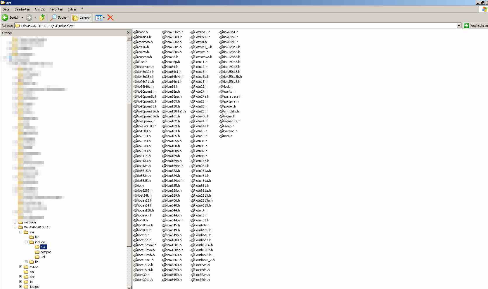

ja genau das meine ich. und wo find ich das avr/io.h hier genau? hab
gerade schon gesucht aber nichts hier gefunden.

Die findest du nach der Installation von WinAVR in dem im Bild
angegebenen Pfad.

danke für eure hilfe, hatte auf meinem laptop winavr ja bereits
installiert, da ich ja bereits mit dem RP6 von Conrad längere zeit
beschäftigt habe.
jetzt habe ich mal die header datei aus dem winavr ordner für den
atmega32 mit der header datei für den atmega32 des RP6, welche ich
bisher ja immer verwendet habe verglichen.
und da muss ich sagen, dass die header datei aus dem winavr ordner
bereits vollständig ist für ein erstes testprogramm? zum beispiel finde
ich nirgends etwas, wo die taktfrequenz eingestellt wird.
