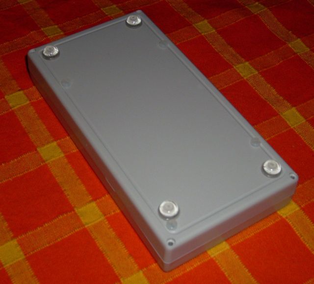

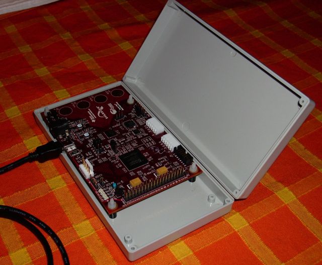

Ich habe dem Board gleich ein Gehäuse (SP 2063 GR von Tante Angelika ;-)
für 3,95 spendiert und mit Kunststoffschrauben und Distanzröhrchen 10mm
höher gelegt, worauf die Oberkante der Platine genau bündig mit dem
Gehäuserand ist. Die Gummifüße sind vom PCB unter das Gehäuse gewandert.
In den freien Raum sollte dann eine Lochrasterplatine mit Pfostenstecker
und z.B. DIL-SRam passen.
Ich hoffe, dass ich das Board so beim Experimentieren ein bisschen
vor ESD und anderen schädlichen Einflüssen schützen kann.

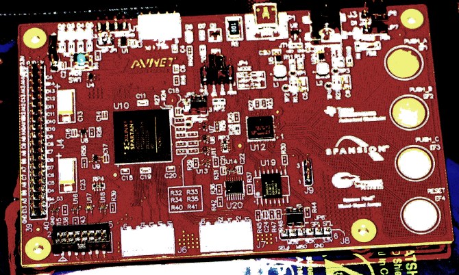

von FPGA-Neuling (Gast)
Ich habe ein solche Board "geerbt" und suche nach Applikationen dazu.
Leider scheint AVNEt inzwischen ein anderes Starterkit anzubieten.
Dieses hier wie im Bild über mir kann ich jedenfalls nicht mehr finden.
Auch Gugel liefert andere Bilder zu der Suche nach Avnet 3A starter).
Kennt jemand eine Quelle für Applikationen und Beispiele sowie Doku?
Wie lade ich dort eine Applikation hinein? Der auf anderen boards
befindliche virtuelle Adapter über USB oder Adpet bei digilent scheint
mir zu fehlen.
also nur JTAG? . das links unten im Bild sieht mir sehr danach aus?
von ./. (Gast)
Ja, das ist der JTAG.
Zum Download brauchst Du AVProg. Das programmiert den FPGA
via PSOC und serieller Schnittstelle.

von J. S. (engineer) Benutzerseite
Ich habe mir das nun nochmal angesehen, zumal ich einen in meinem
MIDI-Controller verbaut habe und es ist so, dass man eine neue Software
draufspielen muss. Avnet hat den Av-Programmierer weiterentwickelt und
bei den neuen ab einer bestimmten Version eine neue Firmware beigegeben.
Du kannst also nur einen alten Progger nehmen oder eine neue Firmware
drauf laden. Dazu muss man den MiniProg von Cycpress bemühen. Der wurde
damals mit dem Board mitgegeben. Hatte ihn aber nie benutzt, weil ich
über JTAG arbeite.
Ich habe das im Herstellerforum nachgelesen und auch erörtert und da
keine Antwort kam, selber herumgespielt:
Man muss also den MiniProg mit Hilfe der Cypress MiniProg Software
installieren und damit die Firmware von Avnet auf das Spartan Kit
brennen. Dann erkennt der Avnet-Progger den Chip und kann kommunizieren.
Habe es gestern abend zum Laufen bekommen - auch unter Windows 7.
Ich poste es nochmal hier rein - falls es jemand liest. Das scheinen
wirklich einige nicht hinbekommen zu haben. Das Problem ist, dass die
Infos etwas versteckt sind und Anfänger wohl überfordern.
This is the procedure how to get Access to the old SPARTAN 3A starter
kit (2008) with newer AV-Prog-Software.
The current AV-Prog Software requires Firmware 1.1.x on the Avnet-board.
It is provided with the Software and has to be loaded onto the board
with Cypress MiniProg-Programmer.
The issue here and with some other people in the net was the USB power.
My USB port was neither able to drive both MiniProg and simultanously
the Avnet pcb, neither it was able to power it through MiniProg, like
both described in the manual. So I plugged a 5V= supply to source the
pcb.
Attention: The inner pin is "+", the outher pin is "-" !  The jumper
setting is as described in the schematics sheet:  upper jumper J2 set to
3-2  and jumper  J7 set to 2-1.  The board should power up and load the
FPGA like as it does with only USB connection. (J2 covers 2-1 in this
case)
Eventually the MiniProg Firmware itself has to be updated. This is done
on TAB 2 in the GUI. Finally Version 1.80 is valid for now.
Having done this, the current MiniProg is able to connect to the Spartan
PCB. The LEDs do light up green and are blinking instead of beeing red
or off.
Using MiniProg correctly, the power setting has to be verified, and
eventually changed ->"toogle Power". Then it is possible to load the
newer 1.1.0 Version of the avnet firmware to the Spartan pcb, be loading
the file and using "program". The Firmware is located in the AVNET
directory.
Having done this , the AV Program works fine - using USB power only. The
driver "XPSP2, Vista" works for Windows 7 too.
