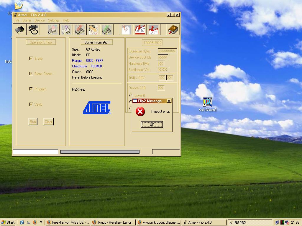

Ich habe mir ein Entwicklungbord mit AT89C51RD2 und dem Max 202
mit dem entsprefchendem Schaltpaln gekauft. Nun benutze ich den Flip
2.4.0. Das Problem ist, dass ich keine Verbindung zu dem Bord bekomme
obwohl ich meine, dass ich alles richt auf einem Experimentierbord
angeschlossen habe. Am Anfang habe ich die Kondensatoren an den Max 202
fälschlicherweise falschrum eingebaut. Jetzt weiss ich nicht ob der Max
202 dadurch kaputt geganen ist.
Was soll ich jetzt machen??

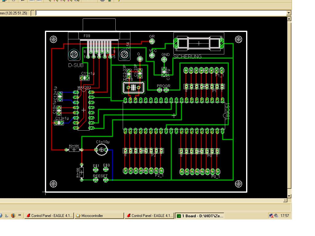

von Andreas W. (Gast)
poste doch mal den Schaltplan.

Ist die Baudrate richtig eingestellt? Der Atmel kann in Abhängigkeit des
Quarzes nicht alle Baudraten richtig erkennen und verarbeiten.

@Andreas:
ja ganau den PSEN-Pin habe ich auf Masse gezogen und den Reeset vor dem
programieren ausgelöst. Genaus so wie es auch
im Datemnlatt steht. Den Schaltplan lade ich jetzt auch hoch.

Die Baundrate habe ich auf 9600 und dann alle duch ausprobiert, das hat
leider nichts gehollfen. der Quar taktet mit 12 MHz.

von Zelfir (Gast)
Servus,
Das Problem hat mein Freund gelöst. Ich hatte den Schaltplan auf einem
Experimentierboard aufgabaut, und hatte die zwei Condensatoren am Quarz
einfach kurzgeschlossen. Der Maxx so wie alle andere Bauteile haben mein
Missgeschick überlebt und es funtioniert alles.
