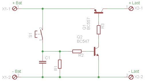

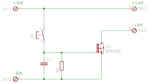

Also würden die Schaltungen im Anhang prinzipiell funktionieren? Wenn ja, dann bleibt noch die Frage, wie die Bauteile zu dimensionieren sind. FET: Hier muss doch einfach nur R und C so gewählt werden, dass die Zeitkonstante ein gutes Stück größer ist, als die benötigte minimale Schaltzeit. Bipolar: Hier muss der Gesamtwiderstand von R1 und R2 wieder wie oben gewählt werden. Dabei ist noch darauf zu achten, dass die Spannung an R1 mindestens 0,4V (Threshold) beträgt. Und R3? Sind meine Annahmen soweit richtig? Wie viel Strom die Last benötigt muss ich morgen nochmal nachgucken.
Wenn du noch einen dritten Transistor spendierst, kannste dir nen billigen Schmitt-Trigger bauen, damit haste dann auch einen wesentlich besser definierten Cut-Off
Hallo Gemeinde bis jetzt war immer vom aufladen des Kondensators die Rede. Wie wäre es wenn man den Ansatz mal umkehrt? Also der C wird direkt über einen R von der Batterie geladen. Beim drücken des Tasters wird C entladen (Kurzschluss). Anschliessend wird C wieder aufgeladen. Das Tau kann man in relativ grossem Bereich wählen. Der FET (oder 555 oder ähnliches) leitet so lange bis der Kondensator geladen ist. Leider kann ich keine Skizze hochladen, aber ich hoffe es kommt doch rüber wie ich es meine. Viel Glück.
Möglich wäre das. Aber was bringt das jetzt konkret an Vorteilen?
Martin schrieb: > Also würden die Schaltungen im Anhang prinzipiell funktionieren? Natürlich habe ich den Anhang vergessen -_- Martin schrieb: > Also würden die Schaltungen im Anhang prinzipiell funktionieren? Wenn > ja, dann bleibt noch die Frage, wie die Bauteile zu dimensionieren sind. > > FET: > Hier muss doch einfach nur R und C so gewählt werden, dass die > Zeitkonstante ein gutes Stück größer ist, als die benötigte minimale > Schaltzeit. > > Bipolar: > Hier muss der Gesamtwiderstand von R1 und R2 wieder wie oben gewählt > werden. Dabei ist noch darauf zu achten, dass die Spannung an R1 > mindestens 0,4V (Threshold) beträgt. Und R3? > > Sind meine Annahmen soweit richtig? > > > > Wie viel Strom die Last benötigt muss ich morgen nochmal nachgucken.
> Also würden die Schaltungen im Anhang prinzipiell funktionieren? Nein. Die mit dem NPN sowieso nicht über Minuten, die mit dem MOSFET würgt die Spannung dann minutenlang ab, keine harte Schaltschwelle. Beide Schaltungen sind Murks. Die einfachste (für unetr 1 EUR, weswegen der LM10 nicht geht): +1.5V ---+-------+--------- | R NCS2200 oder NCS2001 oder so Taster +---|+\ | | | >-- direkt oder per MOSFET +---+-------|-/ | | | C R +--|>|--+ | | 1N4148 | GND -----+---+-----------+-- Mehrere Minuten sind trotzdem blöd, man braucht einen Elko, der hat seiterseits einen Reststrom, und ist stark alterungs- und temperaturabhängig. Mit einem Goldcap wird's wohl nicht besser, die halten nicht ewig.

MaWin schrieb: > direkt oder per MOSFET Ich finde im Datenblatt nicht, wie viel Strom der NCS 2200 am Ausgang liefern kann. Daher denke ich, dass ein BSH103 nötig sein wird. Ansonsten sieht der Vorschlag gut aus. Bei der Dimensionieren dann C1 und R1 so wählen, dass Tau > 3000s sind? Und der Spannungsteiler so, dass 2/3 über R3 abfällt?

MaWin schrieb: > Es empfiehlt sich noch eine Schmitt-Trigger Mitkopplung. Reicht nicht einfach ein BSH103? Würde jetzt einfach mit dem NCS2200 (komplementär) den BSH103 ansteuern und über diesen das Minus der Last, über eine LED mit kleinem VOrwiderstand, auf das Minus der Batterie schalten. Plus der Last dann direkt an die Batterie.
... Reicht nicht einfach ein BSH103 ... Deine Schaltung oben ist ein guter Ansatz. Aus diesem Ansatz eine Schmitt-Trigger Schaltung zu entwerfen, dürfte der richtige Weg sein.
Martin wrote: >Reicht nicht einfach ein BSH103? Würde jetzt einfach mit dem NCS2200 >(komplementär) den BSH103 ansteuern und über diesen das Minus der Last, >über eine LED mit kleinem VOrwiderstand, auf das Minus der Batterie >schalten. Plus der Last dann direkt an die Batterie. Schau dir doch mal das Datenblatt des BSH103 an. Fig.8 - Unter 1V Vgs geht Id gegen Null Fig.11 - Unter 1,2V Vgs geht Rdson gegen unendlich. Das bringt einfach nix, den mit solch geringen Spannungen anzusteuern. Und der NCS2200 - Nunja, wenn dir 1,5mA im Kurzschluss bei 0,9V reichen... Ich plädiere weiterhin für den genannten MAX1724, dann kann man mit den 3,3V (oder mehr) locker und satt einen MOSFET schalten.
Der leitet unter 1V kaum. Bipolare sind wohl besser, ohne Vorwiderstand
weil aus dem NCP sowieso nicht so viel rauskommt.
Bei der Variante mit Diode steigt die Batteriespannung im Abschaltmoment
der Last und wirkt als Mitkopplung für sicheres Schalten.
Bei der anderen Variante sollte man eine Schmitt-Trigger Mitkopplung
selbt einbauen.

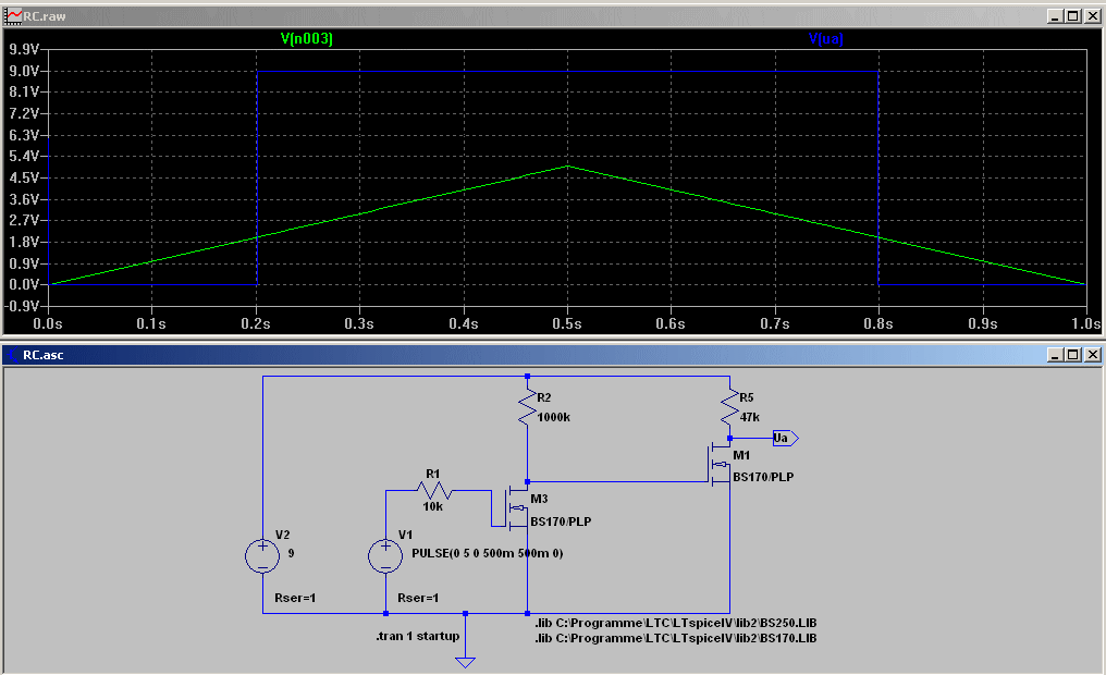

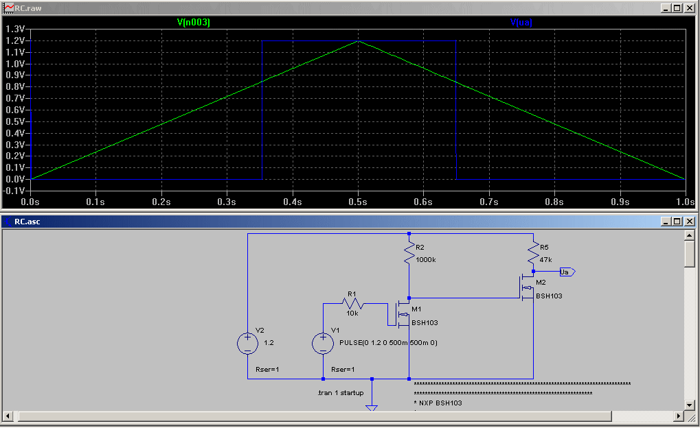

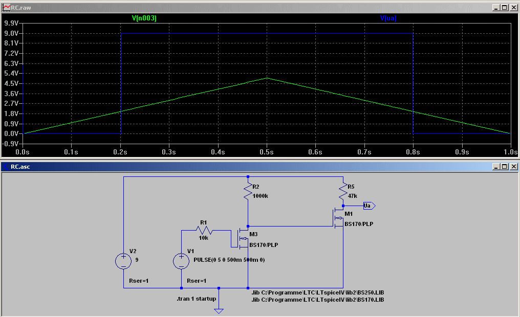

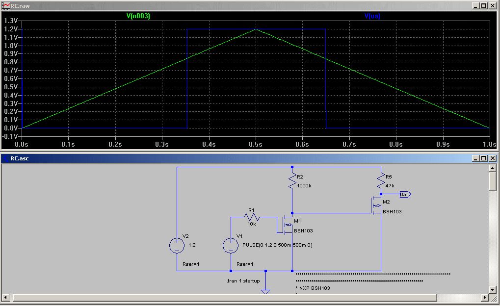

... Reicht nicht einfach ein BSH103 ... Hier eine Simulation: die Eingangsspannung steigt und fällt mit je 0,5 s, der Ausgangstransistor schaltet & sperrt aber recht schnell. Nötigenfalls kann man einen dritten Transistor nehmen, um das Schaltverhalten ausgeprägter zu gestallten.
Klar schaltet die Ausgangsspannung, aber erst bei 2V. Herr wirf Hirn.
Oh MaWin - denk doch einmal nach & mit. Natürlich müssen in der Schaltung z. B. die von mir genannten BSH103 zum Einsatz kommen.
>Das bringt einfach nix, den mit solch geringen Spannungen anzusteuern. >Und der NCS2200 - Nunja, wenn dir 1,5mA im Kurzschluss bei 0,9V >reichen... Hat Martin denn schon je mal gesagt, welcher Strom gebraucht und welche Minimum-Spannung eingehalten werden soll? Ihr redet hier ständig von irgendwelchen 0,x Zahlen, die vielleicht gar nicht relevant sind. Bei 1,5V Igs macht der bsh1013 schon paar 100mA mit (man sollte den natürlich vorm Einbau vermessen, weil das nur typ. Werte sind)
>Hier eine Simulation: die Eingangsspannung steigt und fällt mit je 0,5 >s, der Ausgangstransistor schaltet & sperrt aber recht schnell. >Nötigenfalls kann man einen dritten Transistor nehmen, um das >Schaltverhalten ausgeprägter zu gestallten. Ja, bei 47k (=0,5mA) sieht es scharf aus. Aber wenn Du sann schon etliche 10 oder 100mA schalten willst, dann siehste erst, wie weich der Übergang ist (mit höherer Gesamtverstärkiung durch mehrere Mosis kannste diesen Umstand natürlcih verschleiern).

... Wie sieht es denn bei einem Laststrom von z.B. 10mA aus, also R5=120 Ohm? ... Die Schaltungssimulation funktioniert bei 1,2 V bis 100 mA ohne Probleme.
