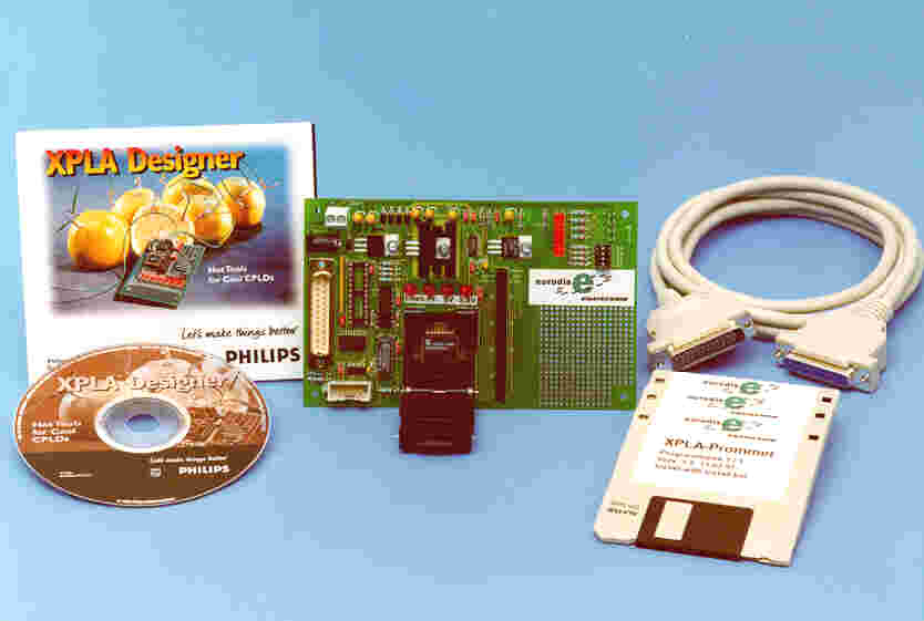

Die ersten 5032 und 5064 hatten keinen üblichen ISP-Anschluß, sondern
eine spezielle Schnittstelle. Dazu gabs Software und eine Europakarte
mit zusätzlicher Logik. Dazu habe ich mal noch eine Reklame im Internet
gefunden, siehe PDF.
Das Programm für die "größeren" Coolrunner, das bei Xilinx noch zu
finden ist (Webpack 3.3 war die letzte Version, die die 5V-Coolrunner
unterstützt) kann nur die dort vorhandene echte ISP-Schnittstelle (TCK
TMO TMI ) bedienen, aber nicht die ersten beiden Typen von ca. 1997
Hab gerade neulich das Ding ersetzt, da die alte DOS-Software am
Druckerport unter XP nicht mehr läuft. Zum Glück haben wir auch ein
Universal-Programmiergerät (Labtool48), das die CPLDs in einer
SMD-Fassung programmieren kann, wenn man ein JEDEC-File hat. Ich habe
einen Adapter dazu gebaut, der es auch in der Schaltung an der
Spezialschnittstelle programmieren kann. Die Programmierpins sind bei
jedem Typ an anderen Pins als Zweitfunktion vorhanden, stehen aber nicht
im offiziellen Datenblatt.
Hier noch das Reklamebild von Enatechnik für das damalige
Programmierboard
Dei C-Typen waren soweit ich weiß die Weiterentwicklung, die Webpack 3.3
kennt. Jedec-Download geht damit am Druckerport ohne zusätzliche
Logikschaltungen.
Hier die Beschreibung des ISP-Downloadkabels und der Webpack
Download-Software, die letzte (im Webpack 3.3 enthaltene) Version für
Coolrunner 1 war 4.14.

Ja wir hatten in der Firma Pech mit der Wahl der Coolrunner. 1999 wurde
eine neue Gerätegeneration emtwickelt, da waren die gerade aktuell.
Stromsparend für Akkubetrieb. Konnte ja keiner wissen, dass die 2000 an
Xilinx verkauft und von denen 2001 eingestampft werden.
Zu den ersten Typen 5032 und 5064 hat damals ein Kollege die Info zu den
Programmieranschlüssen irgendwie vom Distributor bekommen, das ging dann
noch gut, bis das nicht mehr weitergepflegte DOS-Programm zu dieser
Europakarte unter Windows nicht mehr lief. Die 5128 hatten soweit ich
weiß schon bald JTAG, da funktioniert der Webpack Programmer. Die hatten
wir dann hauptsächlich im Einsatz, bis auf dem Weltmarkt für
Gebraucht-CPLDs und Restposten nur noch Mondpreise verlangt wurden.

Das DOS-Programm war nur zum Download, nicht um JEDEC-Files zu
erstellen. Ich habe es hier nur in installierter Form, nicht als
Install-File. Es benötigt noch ein Datenbankprogramm, das war auch
mitgeliefert, pz5032.dbf usw. heißen die Datenfiles. Default Ordner ist
C:\XPLA_PRO außerdem müssen Umgebungsvariable gesetzt sein, gute alte
DOS Technik eben.
Auf der Europakarte sitzen einschaltbare Spannungsregler, ein paar TTLs
und ein 3,3V-22V10, das gerne mal durch 5V kaputtgeht. Wir haben auch
vom Distributor ein gefaxtes Schaltbild der vorherigen Version, da
wurden anschließend nochmal verschiedene Gatter getauscht, alles
ziemlich wirr.
Das ganze war schon 1999 veraltet, aber es gab nichts besseres wenn man
keinen teueren Eprommer von DataIO oder ähnlichen Anbietern kaufen
wollte.
PS: wo liegt das Dokument, das die Programmieranschlüsse beschreibt ?
