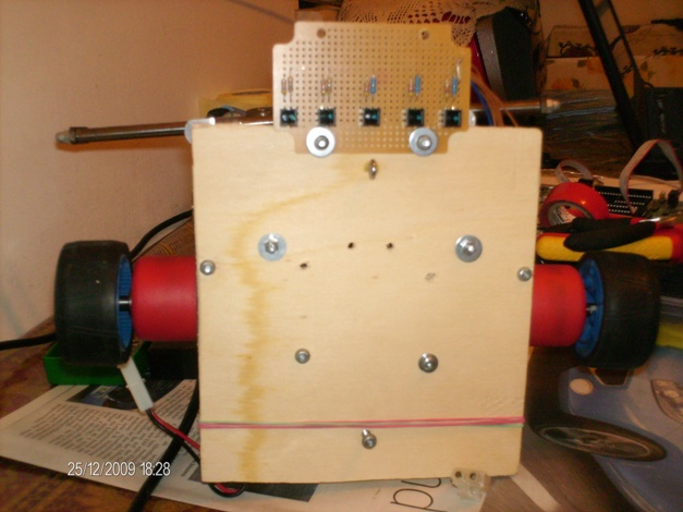

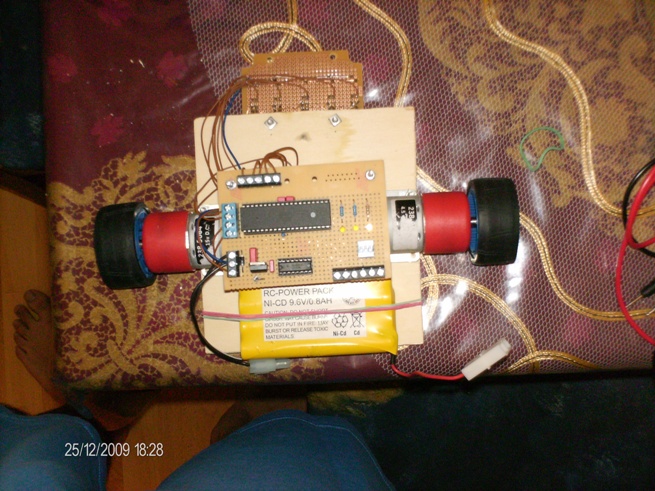

Hallo liebe Leute, ich habe mich einmal zuhause an ein neues Projekt auf
etwas höherem Niveau getraut, und die Hardware habe ich schon fertig.
Ich habe dazu einen Motortreiber L293D genommen und steuere die Motoren
meines Linefollowers per PWM an.
Mein letztes Problem ist jetzt den Algorithmus in Assembler zu
schreiben. Ich habe aber dazu ansatzweise keine Idee. Mein
Assemblerprogramm ist bis jetzt so weit, dass ich alle Sensorwerte
auslese und in 1 Byte schreibe.
Nun weiß ich echt nicht weiter, kann mir jemand helfen?
Gruß Bro
Na ja.
schwarze Linie auf hellem Grund?
Ich nehme jetzt einfach mal an, dass dein Sensor einen höheren Wert
liefert, je heller der Untergrund ist.
beide Motoren vorwärts
für immer
  wenn rechts ein höherer Wert gemeldet wird als links
  ja -> rechten Motor etwas schneller fahren lassen
  nein -> rechten Motor etwas langsamer fahren lassen
ende Schleife
Ist sicher nicht perfekt. Aber es ist ein Anfang. Denk dir was aus.
Genau da besteht ja schliesslich der Spass an der ganzen Sache: Sich was
ausdenken und nachsehen obs funktioniert.

von Karl H. (kbuchegg)
> Ich weiß nicht, kann das so einfach gehen?
probiers aus.
> Was ist denn rechts und links?
> S0 S1     S2     S3 S4
> 10 5      0      -5 -10
> Meinst du das so?
Ist ganz einfach.
Wenn dein Robi droht nach rechts von der Linie runterzufahren, dann
liefern die linke Sensoren einen dunkleren Wert als die rechten (weil ja
dann die linken Sensor auf die schwarze Linie drauffahren, während die
rechten runterfahren). Gegenmassnahme: der Robbi muss nach links fahren,
d.h. der rechte Motor muss sich schneller drehen, damit links und rechts
wieder in etwa dasselbe gemeldet wird.
> Wenn ja wie kann ich mir ausrechnen mit wieviel Prozent ich auf die
> Motoren gehe?
Gar nicht.
Probiers einfach aus. Beobachte deinen Robbi, zieh deine Schlüsse und
erhöhe oder erniedrige den Wert um den du den Motor schneller drehen
lässt. Oder probier aus, wie gut es funktioniert, wenn du die Differenz
(mal einem Faktor) als Motordifferenz hernimmst oder ....
experimentieren ist angesagt!
(zum experimentieren ist IMHO Assembler nicht wirklich gut geeignet,
weil du dich um zuviel Low-Level Kleinkram kümmern musst)

von Brocken Sei (Gast)
Wegstaben Verbuchsler schrieb:
> Wo sitzen eigentlich deine 3, 5 oder 7 Sensoren in der gesamten
> Anordnung?
> muß man sich das als lineare Anordnung vorstellen, welche "von links
> nach rechts" quer unter deinem Roboter sitzt?
> Und welche Form ist der Antrieb (linkes/rechtes vorderrad angetrieben,
> Kette wie bei einem Panzer etc)
Siehe Bilder. Das würde ich sagen ist der Brockenator^^
Brocken Sei schrieb:
> per I2C auswerten muss, oder ich nehme einen 32 Bit uC, auf was ich
> nicht gerade aus bin.
Wenn ich das richtig sehe, dann betreibst du deinen Mega32 (Mega16?)
ohne Quarz. Fang erst mal an, dem einen 16Mhz QUarz zu verpassen.
Alleine das bringt dir schon Speed.
Aber dein µC langweilt sich sowieso zu tode mit dieser Aufgabe.

Der CNY70 besteht ja im Prinzip aus einer IR-LED und einem
Foto-Transistor der - wie Du oben schreibst - jeweils auf einen
ADC-Eingang geht.
Da die Dinger nun mal drauf sind, kannst Du doch zum Test mal mit den
Werten vom ADC weiterarbeiten.
Noch ein Hinweis:
DU hast schon Phototransistoren im Einsatz.
Die eine Hälfte vom CNY70 ist ein Phototransistor. Du musst ihn nur
unter Umständen anders beschalten und auf einen anderen Eingang am µC
gehen (nämlich den ADC)
Edit: zu langsam.

IR LED die am cny70 dran ist, weil Karl mir vorgeschlagen hat dass ich
das mit meinen jetzigen Sensoren machen soll.
Wird wahrscheinlich mein erster Versuch sein da ich momentan keine
Platinen mehr habe.

Als ob du nicht einfach die Ausgänge der cny70 an die ADC-Eingänge
(siehe DB des Prozessors) anschließen kannst, sind doch nur n paar Kabel
zum Umlöten.

Also das sollte nur der Prototyp sein und nicht schon der richtige uC
deshalb empfand ich das als eher nicht notwendig, aber langsam glaube
ich auch dass ich da einen Quarz reinmachen sollte, ich werd aber erst
schauen weil ich habe die Platine von unten zugemacht und wenn es nicht
notwendig sein sollte dann lasse ich es.

Ich werde ein LCD reinmachen wenn es notwendig sein sollte, das Problem
bei dem ist ich habe die Platine schon zu und die pins rauszuführen wäre
etwas schwierig, aber ich arbeite daran die Platine wieder aufzumachen
ohne die Drähte zu beschädigen.

Ich behaupte jetzt mal, dass ich mich mit den Grundlagen von C auskenne,
außer die Zeiger machen mir noch Schwierigkeiten, aber wie ich auch
erfahren habe sind Zeiger nicht immer notwendig.
Ich habe nun einen Algorithmus geschrieben der zwar funktioniert wenn
ich den ROboter hochhalte und ihn von links nach rechts und umgekehrt
über die Linie schiebe.
Wenn ich jedoch den Robocop auf die Grund lasse so fährt er ne Sekunde
lang und die Versorgung spielt nicht mehr mit, also deswegen dieser
Post, weil ich mir keinen 60€ teueren Akku leisten will, und ich sowieso
in 2 Wochen einen im Labor zur Verfügung gestellt kriege.

Da ich noch keinen Funk reingemacht habe um den Robo per Funk über einen
SIcherheitsschalter auszuschalten, und die Motoren !sehr! schnell drehen
bei vollem Akku, habe ich Angst dieses Programm so ohne weiters laufen
zu lassen wenn der Akku da ist, da sich sonst der Robo selbst zerstört.
Die Taktfrequenz ist 8MHz da wenn ich dann den COntroller per STK500
programmiere ich einen externen Quarz anschließen muss damit ich ihn
programmieren kann.
Es geht mir rein um die Zykluszeit des Programms und da ich noch keinen
Weg gefunden habe das Programm zu simulieren weder mit VMLAB noch mit
Eclipse und AVR Studio, da immer etwas abstürzt(unsauber geschriebene
Simulatorn kann ich schon fast sagen) möchte ich mal fragen ob mir
jemand sagen kann ob das Prgramm effizient und schnell genug ist.
Ich will jetzt kein ja oder nein sondern eine Grobe Einschätzung wie es
mit dem ausschaut und ob sich mit dieser AUswertung einen PID
Algorithmus einbauen kann.
