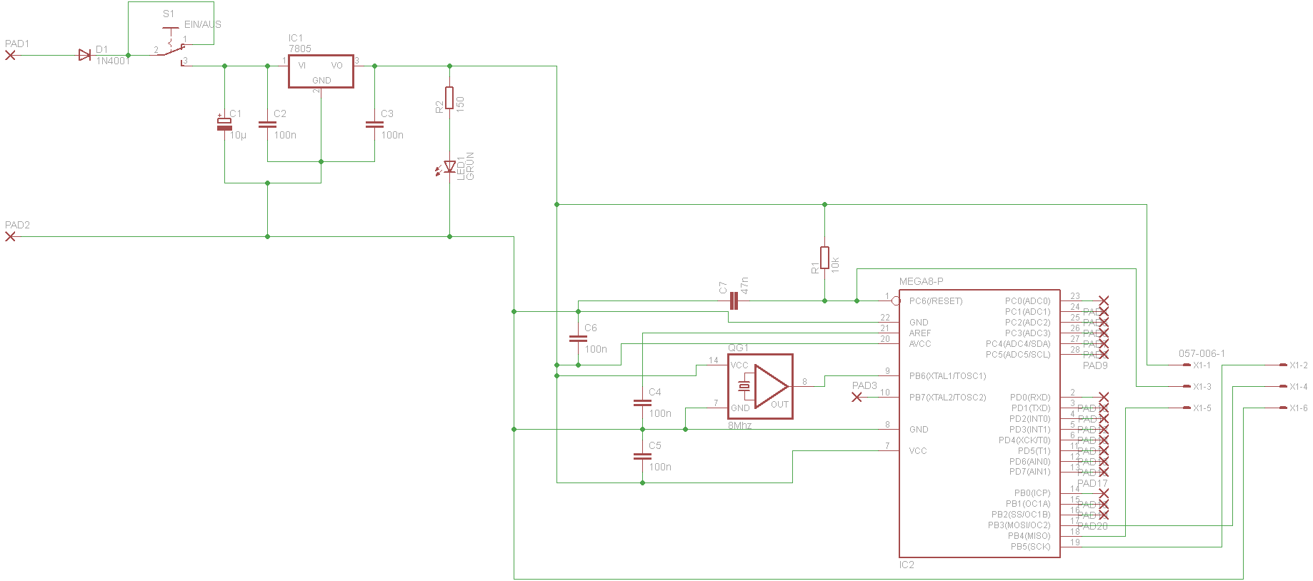

Hallo! Ich bin neu im Bereich Elektronik/Mikrocontroller und wollte mich nun mal näher mit dem ATMega8 beschäftigen. Anhand des Tutorials auf dieser Seite habe ich mir folgenden Schalplan erstellt. Bitte sagt mir doch, was ihr davon haltet und was man verbessern könnte. Die vielen Pads inm Plan sollen einfach solche Buchsen sein über die mit Hilfe von Kabeln andere Schaltkreise an den µC schalten kann (ich habe lediglich kein besseres Symbol dafür gefunden. Meister Yoda

Nun fehlt die Spule zu AVCC.
Und richtig Sinn macht das nicht, wegen der paar Bauteile eine Platine
zu bauen. Denk dir doch vorher aus, was du wirklich machen willst, und
bau gleich alle benötigten Bauteile drauf.
Immer dieses "ich weiss nicht was ich will aber ich leg schon mal
los..."

Meister Yoda schrieb: > Bitte sagt mir doch, was ihr davon haltet Soweit erst mal nicht so schlecht. Die klassischen Erstlingsfehler hast du nicht gemacht. Könnte übersichtlicher sein, aber die Schaltung an sich geht ok. Wenn ich auch den Kondi an Reset weglassen würde. > Die vielen Pads inm Plan sollen einfach solche Buchsen sein über die mit > Hilfe von Kabeln andere Schaltkreise an den µC schalten kann (ich habe > lediglich kein besseres Symbol dafür gefunden. Such in Eagle nach '*PIN HEADER*'
Meister Yoda schrieb: > Danke für die schnelle Antwort. > Werd dann wohl doch eher kein Board dafür machen. > Aber warum darf am Reset kein Kondensator sein? Gegenfrage: Warum sollte da einer sein?
Wie gesagt ich bin neu im Elektronik bereich und im AVR-Tut war da auch einer. Achja und wieso sollte vor AVCC eine Induktvität (Spule)?
Meister Yoda schrieb: > Wie gesagt ich bin neu im Elektronik bereich und im AVR-Tut war da auch > einer. Man kann ihn machen. In Einzelfällen ist er nicht schlecht, wenn man mit viel 'Schmutz' auf der Reset Leitung leben muss und befürchtet, dass dieser Schmutz den µC resettet. Aber im Regelfall braucht den kein Mensch > Achja und wieso sollte vor AVCC eine Induktvität (Spule)? Auch hier wieder: Um Schmutz auf der Leitung auszufiltern. Fürs erste kannst du die auch weglassen. Die Minimalbeschaltung ist, so wie du das hast, ein 100nF Kondensator nach Masse. Für die ersten Gehversuche mehr als ausreichend.
Meister Yoda schrieb: > Achja und wieso sollte vor AVCC eine Induktvität (Spule)? Datenblatt? Oliver
Ich finde im Datenblatt leider nichts zu AVCC, könnte mir aber vorstellen, dass man den µC vor zu starken Stromstößen beim Einschalten bewahren will (Lenzsche Regel)
Meister Yoda schrieb: > Ich finde im Datenblatt leider nichts zu AVCC http://www.atmel.com/dyn/resources/prod_documents/doc2486.pdf Seite 203 Ansonsten könnte dazu auch noch http://www.atmel.com/dyn/resources/prod_documents/doc2521.pdf interessant sein.
Meister Yoda schrieb: > Ich finde im Datenblatt leider nichts zu AVCC, Datenblatt. Seite 202, ff Figure 96 > könnte mir aber > vorstellen, dass man den µC vor zu starken Stromstößen beim Einschalten > bewahren will (Lenzsche Regel) Nope. Das hat was mit der Qualität der Wandlung zu tun. Störungen auf AVcc schlagen sich aufs Messergebnis durch. Aber wie gesagt: Für den Hausgebrauch sind 100nF durchaus ausreichend.
