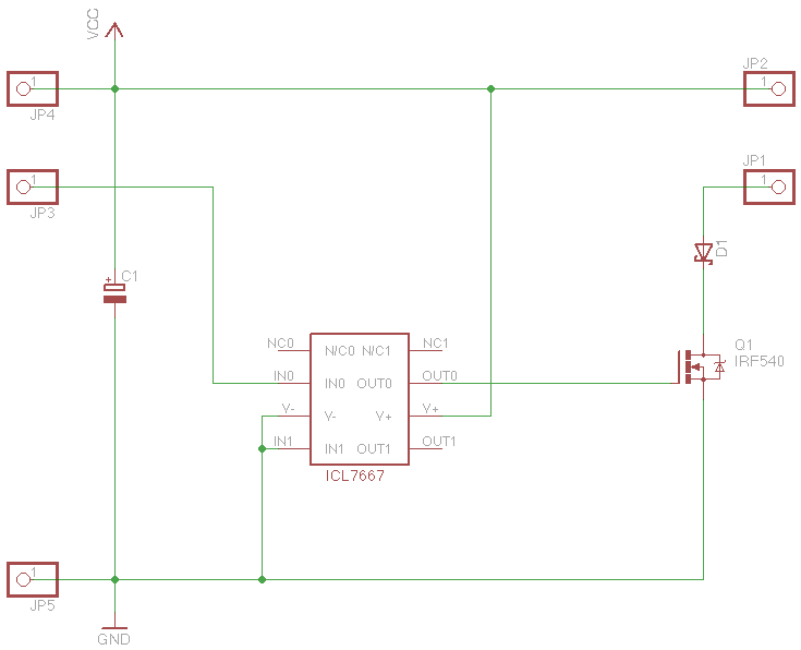

Eigentlich ist alles ganz einfach. Ich habe einen DC/Gleichstrom Motor
der für 10V bei 3.65A ausgelegt ist. Dessen Drehzahl würde ich nun gerne
mit einem Mikrocontroller via PWM regeln können. Ich habe mir hierfür
einen MOSFET (IRF1404) sowie einen MOSFET Driver (ICL7667) besorgt. Die
Schaltung habe ich angehängt. Die Diode in Serie macht vermutlich nicht
so richtig Sinn und sollte wohl eher parallel zum Motor geschaltet
werden.
Das PWM kommt von einem Arduino mit 1kHz bei 5V.
An JP1 und JP2 auf der Schaltung hängt der Motor.
Schaut man sich die Datenblätter des MOSFETs und des Drivers an könnte
man annehmen dass diese ideal für mein Vorhaben sein müssten. Der MOSFET
hat ein extrem niedriges Rdson, kann hohe Ströme ab und der Driver ist
auch dafür bekannt gut für derartige Schaltungen geeignet zu sein.
Datenblatt: 1404 http://www.mikrocontroller.net/part/IRF1404
Datenblatt: 7667 http://www.mikrocontroller.net/part/ICL7667
Deswegen bin ich etwas ratlos warum der MOSFET trotzdem noch so heiss
wird. Wenn der Motor mit maximaler Geschwindigkeit läuft (PWM 0 am Input
des 7667), wird der MOSFET nicht so heiss, bei anderen Dutycycles
hingegen schon.
Ich werde die Tage versuchen mit einem Oszi die PWM Flanken zu
betrachten. Sieht ansonsten evtl. noch jemand einen Grund für die zum
Teil extreme Hitzeentwicklung am MOSFET? Gatespannung und
Schaltgeschwindigkeit sollten es meines Erachtens nicht sein.

von Jens G. (jensig)
Weil du keine Freilaufdiode drin hast, sondern nur eine Seriendiode.
Freilauf geht von Drain nach +, nicht in Serie zum Motor.

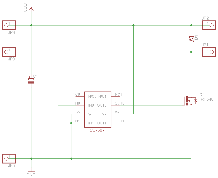

von Peter F. (peterfnord)
Hmm und das allein sorgt für die Hitzeentwicklung?
Ist die Diode wie im erneut angefügten Schaltplan richtig?
Grüße, peter
von Kevin K. (nemon) Benutzerseite
hat der IRF540 keine Diode eingebaut? ansonsten schaltest du eine
SCHNELLE (!) Diode von Source nach Drain.
von MaWin (Gast)
Zum grillen ja. Für vernünftige Funktion: Nein.
So,
heute habe ich mal auf meiner gefrästen Platine die Diode abgeknipst und
parallel zum Motor geschaltet. Bei einem Dutycycle bei dem vorher der
MOSFET glühte bleibt er jetzt lauwarm. Die restlichen Komponenten
ebenso.
