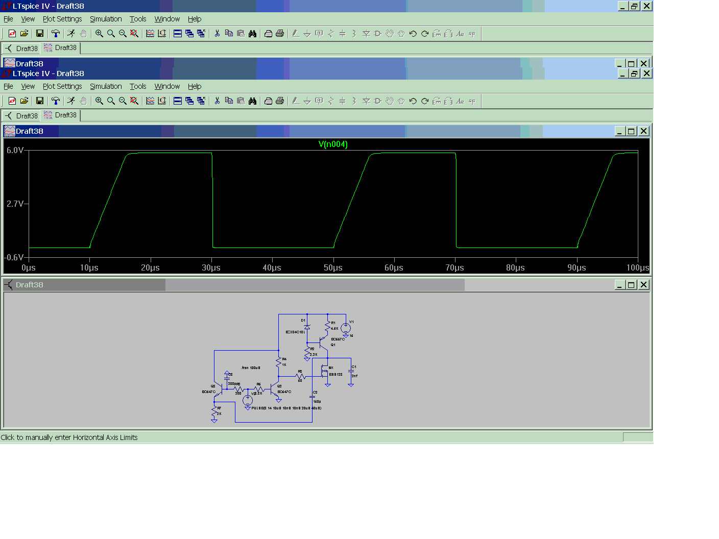

Hallo!
Ich möchte einen Sägezahn erzeugen, welcher zu Snchron zu einem Clock
Signal ist.
Ist das Clock Signgal (kommt von einem PWM-Controller) High, so soll
eine Spannungsrampe mit definierter Steigung (0V-5V in 20µs) ausgegeben
werden. Ist das Clock Signal LOW, so soll die Rampe auf Null (<100mV)
zurückgehen. Dies soll innerhalb von max 2µs geschenen.
Ist das Clocksignal läger als 20µs auf high soll die Rampe bei ca 5V
anschlagen.
Besonders hohe Genauigkeit ist nicht erforderlich, die Anstiegszeit der
ramp kann +-10% Betragen.
Meine simple Idee wäre folgende: bei High Signal wird eine Stromquelle
(aus Zenerdiode, pnp-,Transistor, und 2xR) eingeschaltet welche einen
Kondensator lädt. Eingeschaltet wird die Quelle über den
Vorspannwiderstand der Zenerdiode. Dieser widerstand wird durch einen
Kleinsignalfet (zb BSS 123) zu und wengeschaltet. Einladen wird der
Widerstand über eine Diode, mist da bleibt dann die Sperrspannung über.
Signal kommt von einem PWM Controller mit Gate Treiber
(Push-Pull-Transistorstufe), also ist recht kräftig. Genutzt wird der
Treiber jedoch nicht, dh das Sinal ist schön, keine Verzerrungen.
Wenn jemand was besseres oder einfachers kennt, bitte helfen.

von Mark (Gast)
Danke  für die Vorschläge,
Das Gate-Signal von Controller hat ca 15V, runterteilen wäre ja kein
Problem.
Doch wenn ich einen üblichen OPV Integrator verwende muss ich das Signal
Invertieren (Spannungsmäßig) und brauch eine negative Versorgung. Bei
den anderen OPVs komm ich bis jetzt mit Single-Supply Typen aus.
Wie soll ich das mit einem OPV integrator realisieren?

von Helmut L. (helmi1)
Deine Idee mit der Stromquelle ist schon richtig. Zum Entladen des
Kondensators must du anstelle einer Diode eine MOSFet nehmen . Damit
bekommst du den auch richtig entladen. Die Stromquelle brauchst du
überigens nicht abschaltbar zu machen der Entladetransistor übernimmt
dessen Strom einfach mit.

von Mark (Gast)
Ich möchte es mal mit Stromquelle + Entladetransistor versucht. Mit
einem p-Mosfet kann ich auch nicht bis null runter entladen (Threshold
bleibt). Dh ich hab eine npn-Emitterstufe vor einen n-Kanal MOSFET
geschalten. Hat den Vorteil, dass das Gate des Mosfets niederohmig
entladen wird und über den Pullup geladen(darf länger dauern) wird.
Jetzt hab ich aber das Problem, dass der Gatestrom des Mosfets beim
ausschalten weit höher ist als die Konstantstromquelle(1mA). Daher kommt
ein Teil des Gatestromes vom Integrationskondensator (2nF) welcher daher
negativ wird (ca 200mV).
Ich könnte Kondensator vergrößern, dann ist der Spannungsabfall geringer
führt aber zu erhöhtem Stromverbrauch (ist eher unkritisch, aber
verschwedung muss auch nicht sein)
MFG
von Michael H. (michael_h45)
Es wird langsam Zeit für einen Schaltplan.

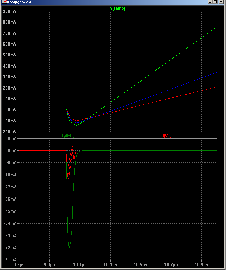

von Mark (Gast)
Hier mal meine Simulation, die deckt sich ziemlich mit dem Aufbau (außer
das der Spannungsabfall am anfang der Rampe noch höher ist)
Man sieht das beim entladen des Gate Strom aus dem Kondensator gezogen
wird. Eigentlich sollte ja nur aus der Gatekapazität entladen werden.
MFG
Nicht unbedingt. Du hast ja auch noch eine parasitaere Kapazitaet
zwischen Gate und Drain. Das kannst du aber kompensieren mit einem
Signal das invertiert ueber eine gleich grosse Kapazitaet auf den
Ausgang gegeben wird.
Versuch mal bitte das hier. Der Unterschwinger ist jetzt bei -12mV.
von Mark (Gast)
@Helmut: Danke für deine Schaltung, kannst du noch erklären wozu C2?
Verzögerung?
Und noch eine andere Frage, meine Gesammtschaltung ist schon recht groß
-> lange Simmulationszeit. Gibts eine möglichkeit diese Funktion mit
gesteurenten Spannungsquellen, Stromquellen, Code etc zu erzeugen?
Spannungsgesteuterte Stromquelle auf einen C, ob das schneller geht?
MFG
Wie ich schon erwaehnte hast du eine Gate-Drain Kapazitaet. Und die
verursacht deine negative Schwingung. Mit C2 wird jetzt ein genau
umgekehrter Impuls eingespeist . Das kompensiert jetzt die auswirkungen
der Gate-Drain Kapazitaet. Da die bei dem MOSFET ziemlich gross ist muss
hier auch C2 mit 150p gross sein. C3,R8 verzoegert das Signal jetzt
etwas (Kompensation der Verzoergerung von Q2).
Das ganze wird auch in Saegezahngeneratoren von Oszilloskopen so
gemacht.
Um wieviel ist dein Unterschwinger den jetzt kleiner geworden ?
von Mark (Gast)
Ich meine C3, C2 war mir klar. Danke, wieder etwas dazugelernt.
Ich habe die Schaltung noch nicht aufgebaut, im moment habe ich C1 so
groß gemacht das die GD-Kapazität eine nicht störende Auswirkung hat.
Stromquellen Strom ist entsprechend höher.
Doch ist es in der praxis nicht schwiering die Kapazität zu Kompensieren
welche bei einem Fet ja streunungen unterliegt? Mit Trimmko abgleichen
sollte ja nicht sein.
Machen Scopes das nicht mit Integratoren? Diese methode wirkt eher
Rustikal, für meinen Zweck funktionierts sehr gut.
MFG
Im allgemeinen nehmen die dort Bipolar Transistoren (Vorzugsweise Typen
mit kleiner Basis-Kollektor Kapaziatet also HF oder Schaltertypen,
2N2368 ist da ein beliebter Type). Bei den ist die Kapazitaet kleiner
und daher mit einem Trimmer abgleichbar. Das die nicht bis 0V runter
kommen stoert dort nicht.
Nein . Die machen das genauso. Schau die mal Schaltungen von Skopes an.
Auf der Seite von Hameg gibt es diverse Schaltplaene dazu.
