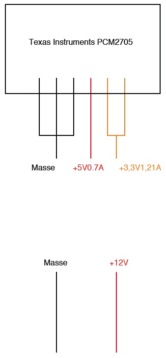

Ich stehe vor folgendem Problem... am besten Ihr schaut euch die
Zeichnung an.
Habe leider sogut wie garkeine Ahnung, muss aber ne Schaltung aufbauen
die mir die 12V in konstante 2x 3.3V1.21A und 1x 5V0.7A aufteilt.
Könnt ihr mir da was zaubern und Tips geben?!
Wäre euch super dankbar!
MfG
Alex

von Alex H. (thrill-seeker)
hmm 85€ für beide sind schon arg viel! also wenns günstiger geht wärs
toll!
ansonsten auf jeden fall schonmal dankeschön dafür!
wie wärs mit:
Texas Instruments PT5101 und PT5103 ?
von Alex B. (Firma: Ucore Fotografie www.ucore.de) (alex22) Benutzerseite
Der PT5101 würde für deine Belange ja reichen (In: 12V, Out 5V 1A), aber
der PT5103 ist (wenn deine Angaben richtig sind) zu schwach (Er liefert
auch "nur" 1A @ 3,3V, du wolltest jedoch 2x1,2A = 2,4A).
Was du auf jeden Fall benutzen solltest sind entweder fertige
DC/DC-Wandler von z.B. Tracopower (http://www.tracopower.de) oder Recom
(http://www.recom-international.de) oder du baust dir selbst aus ein
paar Bauteilen einen (zwei) Step-Down-Converter zusammen.
Ups ich glaub ich hab einen Fehler in meinen Angaben.
es handelt sich NICHT um 2x3.3V1.21A sondern um einen.
Würde dann der PT5103 trotzdem gehen? So wärs am wenigsten Aufwand
Also mehr als 40€ möcht ich nicht ausgeben... Kühlung wär ein Problem,
da es in einem geschlossenen Gehäuse verbaut ist und mit der richtigen
Anleitung würd ich notfalls auch was auf Lochplatinen löten!
MfG
Alex
Also, mein Tipp für dich:
Conrad Elektronik kennst du bestimmt. Dort bestellst/kaufst du dir
1) http://www.conrad.de/ce/de/product/154496/
Das ist ein Schaltregler, der aus 6,5 - 18V Eingang 5,0V Ausgang bis zu
1A macht. Kostet 10,16€.
2) http://www.conrad.de/ce/de/product/154984/
Das ist ein Schaltregler, der aus 4,75 - 18V Eingang 3,3V Ausgang bis zu
1,2A macht. Kostet 14,10€.
Die Teile sind (fast) narrensicher...
