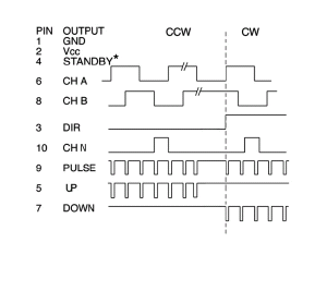

Ich möchte eine externe Folgeelektronik aufbauen, in dem die ausgegebene Signale gespeichert, und auf LCD die Drehzahl sowie auch Winkel ausgegeben wird. Das Blockschaltbild dafür ist im Anhang-Datei zu finden. auf was soll ich beim Auswahl der Schnittstelle achten, über die die Übertragung der Rechtecksignale der Drehgeber an die Eingänge der Mikrokontrolle passiert? vielen Dank
Kha Ash schrieb: > Ich möchte eine externe Folgeelektronik aufbauen, in dem die ausgegebene > Signale gespeichert, und auf LCD die Drehzahl sowie auch Winkel > ausgegeben wird. > > > Das Blockschaltbild dafür ist im Anhang-Datei zu finden. Womit kann man eine *.ODT öffnen? > auf was soll ich beim Auswahl der Schnittstelle > achten, über die die Übertragung der Rechtecksignale der Drehgeber an > die Eingänge der Mikrokontrolle passiert? Das dir die Signale nicht übermässig verschliffen werden und keine Störungen einkoppeln. Leitungslängen? > Soweit ich weiß, wichtig dabei ist, dass die Pegel der > übertragenen Signale an die Eingangspegel der Mikrokontrolle > übereinstimmen soll? Übereinstimmen ist das falsche Wort. Du hast Pegel vorliegen und im Datenblatt des µC steht, welche Pegel zulässig sind. Stimmt das überein, gibt es von der Seite erst mal kein Problem. > Auch der Eingangswiderstand der Mikrokontrolle ist zu Berücksichtigen.? Ja. Die sind aber im Allgemeinen so hochohmig, dass man sich darüber keine Gedanken machen muss > Und zu guter Letzt das Frequenz? Auch das. Von der Frequenz hängt natürlich ab, welchen Einfluss das Kabel auf das Signal hat, bzw. welchen Aufwand man programmtechnisch treiben muss. Aber alles in allem hast du schon ein paar grundlegende Kriterien genannt.

Hallo Karl heinz Buchegger Vielen Dank für deine Wertvolle Kommentare. Womit kann man eine *.ODT öffnen? im Anhang-Datei ist .exe Datei zu Umsetzung von odt.Datei in doc.Datei. Ich habe vor, kurze Leitungen (Kabel) zur Übertragung zu verwenden. ich brauche eigentlich nicht mehr als 4 Leitungen (A-, B-, Z-, Takt- UND invertierte Signal) so ca. 20cm. Meinst du, geht es einfach über die entsprechende Leitungen an die entsprechende Eingänge von MC???? (natürlich nachdem man die von dir oben genannte Punkten berücksichtigt werden)??

Damit sich die von der .odt überforderten ;-) Helfer sich wieder auf das eigentliche Problem konzentrieren können, das Blockschaltbild als PDF im Anhang. frank

frank schrieb: > Damit sich die von der .odt überforderten ;-) LOL Gut das ich nichts gemacht habe. Hätte sich nicht gelohnt :-) Könnte von einem BWL-er oder einem Personalchef sein. Also: wenns irgendwie weiter gehen soll, dann mach mal ein paar Angaben Welcher Sensor ist das genau? Wie wird der angeschlossen? Wie sieht die Kabelverbindung aus. Typ des Kabels, Länge? Welcher Mikrocontroller? Wie sieht die elektrische Umgebung aus? Ist mit Störerern in der näheren UMgebung zu rechnen? Wenn ja, welche sind das? Wenn du hast: Schaltpläne
