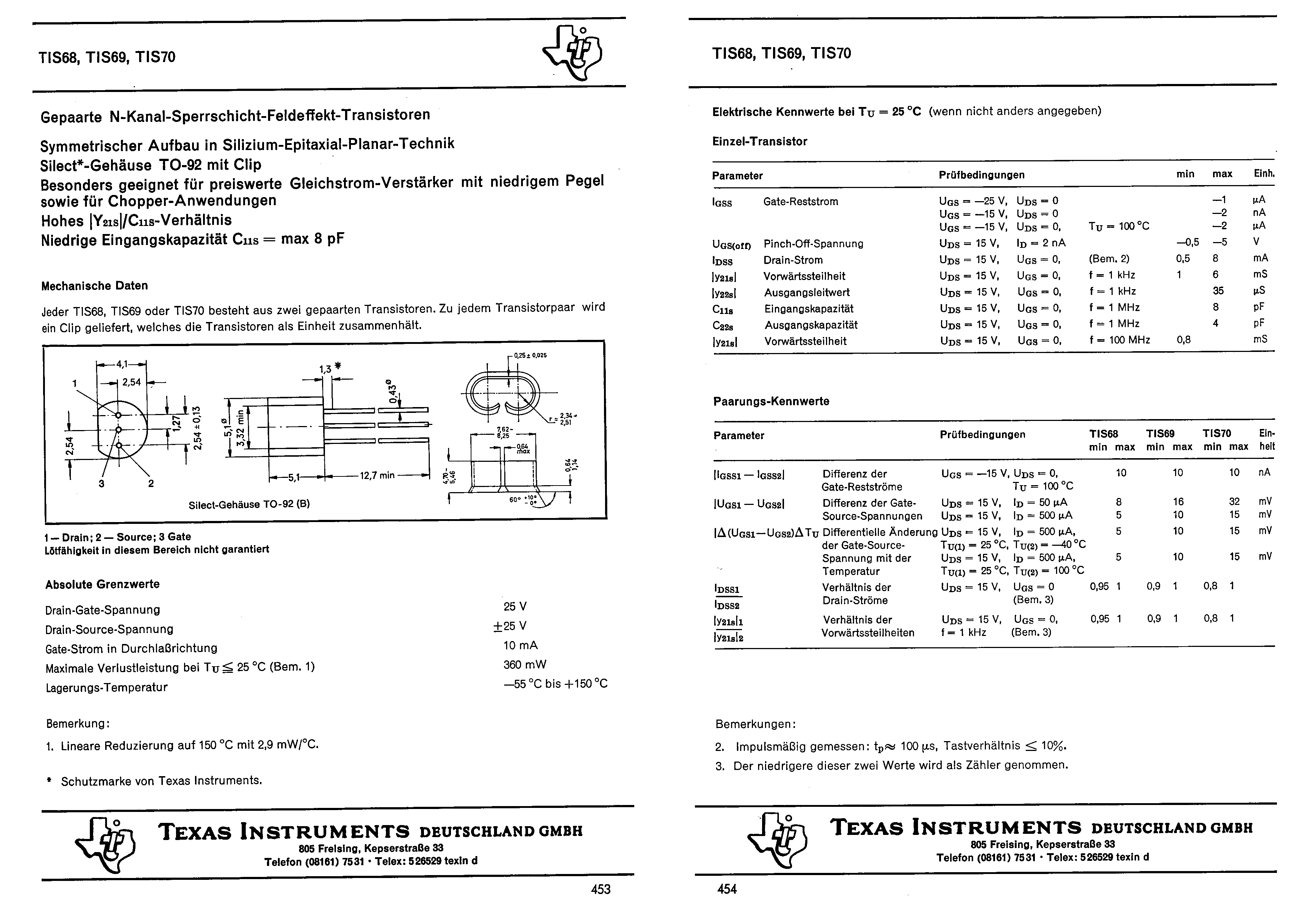

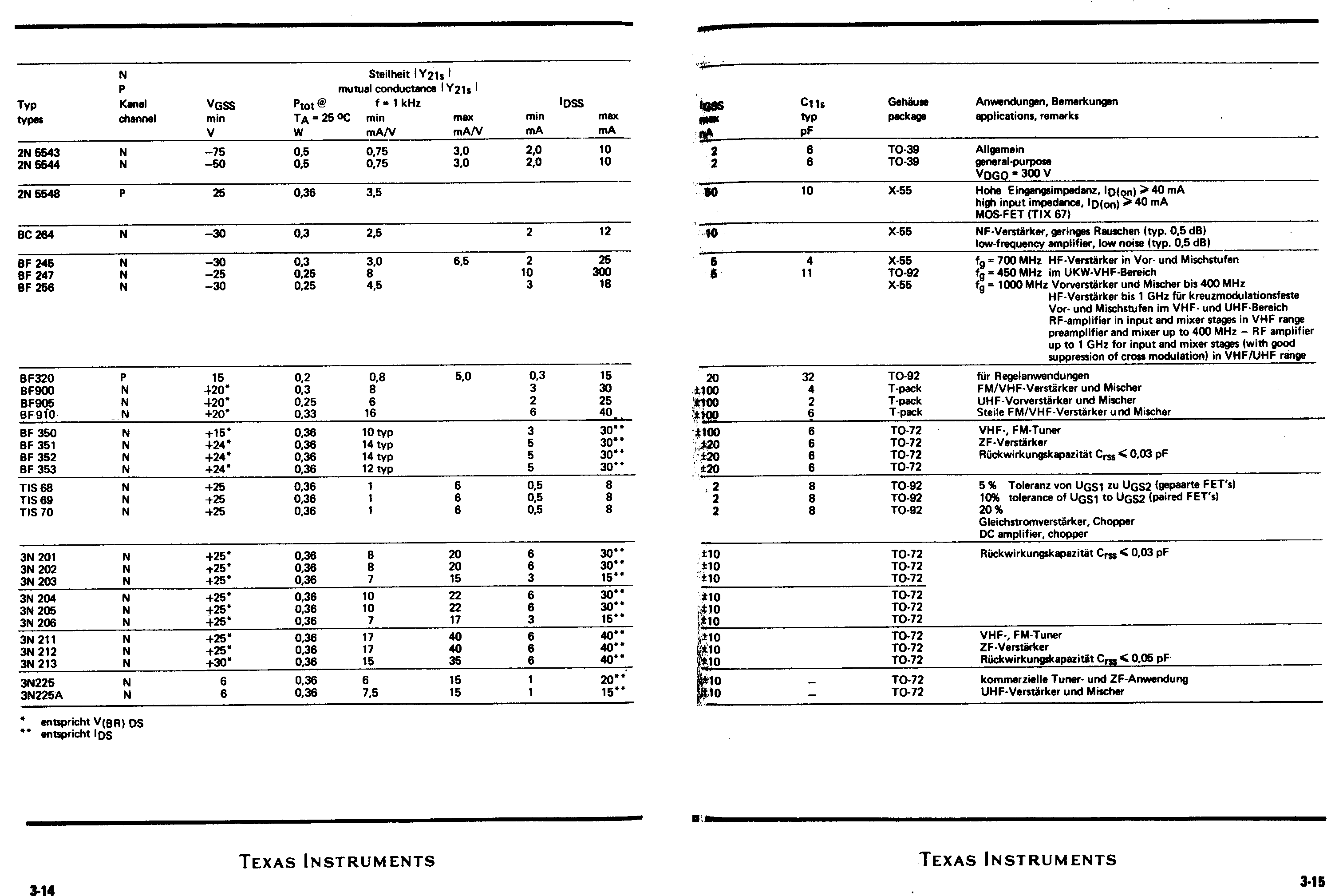

2 BF245, vorzugsweise A ode B, selektiert auf ähnliche Daten: Das
funktioniert definitv im Hameg.
Vermutlich hast Du Deine FET falsch in die Fassung gesteckt.
Der TIS69 in einer Tabelle aus "The Transistor and Diode Data Book for
Design Engineers" von Texas Instruments München aus den Siebzigern (? -
kein Datum zu finden).
Hier ausführlichere Daten aus dem "halbleiter-datenbuch 69/70
Industrie-Typen"
