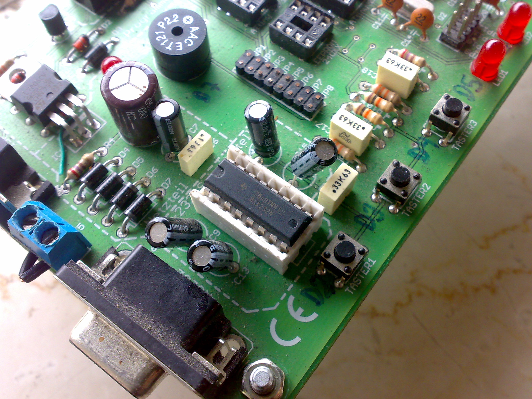

Kameramodell: Handycam Nokia N73 3MP Motivprogramm: Nahaufname Mit der Hand gehalten Autofocus KEIN Blitz Keinen Zoom verwendet (bin näher drangegangen) ISO Auto Weissabgleich Auto Wenn man mit einer Handycam solche Bilder machen kann, sollte das doch eigentlich mit jeder halbwegs guten Digicam gehen. Liegt bestimmt nur an den Einstellungen... P.S. Für 30€ in der Bucht geschossen... EDIT: Man beachte auch die Staubkrümel...

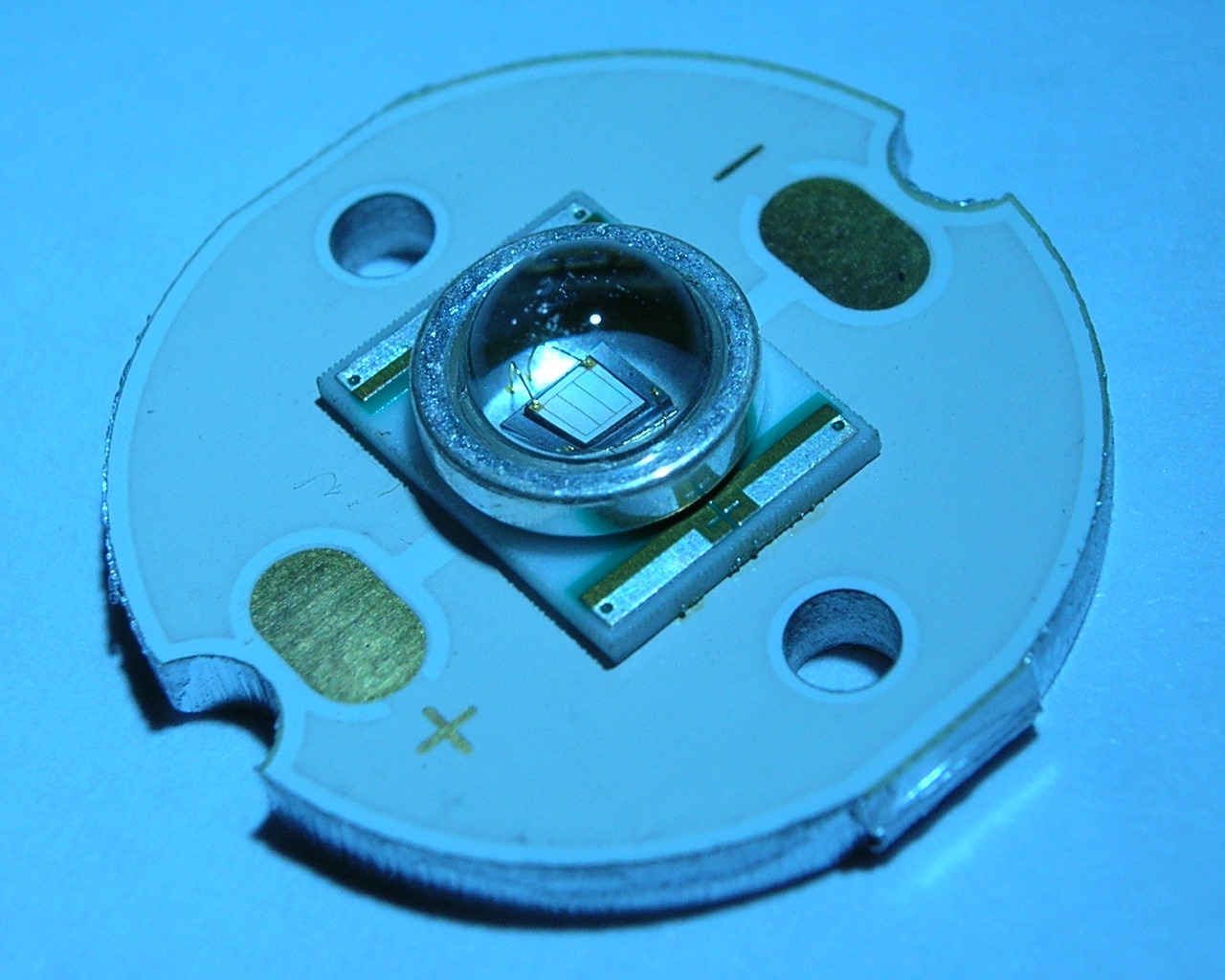

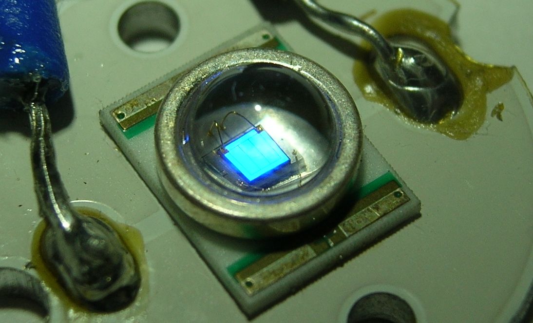

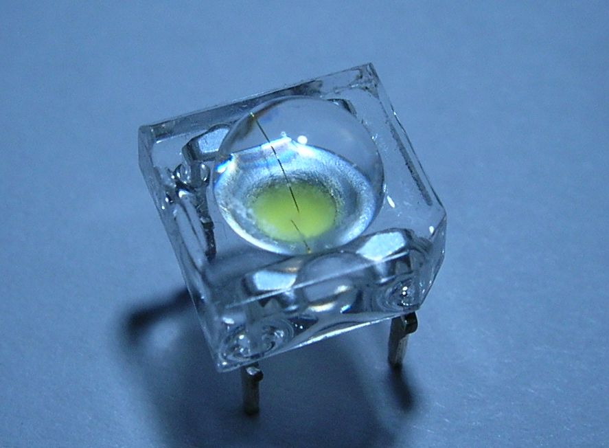

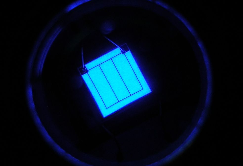

Man braucht keine super und teuere Kamera, sondern kann auch mit einer günstigen gute Ergebnisse erzielen. Hier sind meine Makros mit einer NIkon Coolpix E4800 BILD 1: 5mm LED BILD 2: SUperflux ca 7.8mm Breite BILD 3: Cree Q5 Blau BILD 4: Cree Q5 0,5mA BILD 5: Cree Q5 0,5mA dunkel
