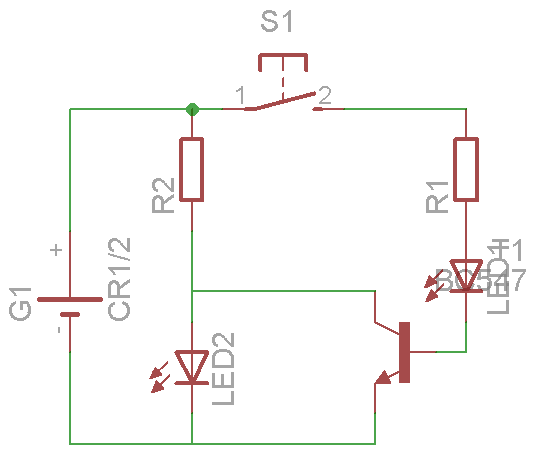

bin noch Anfänger im Bereich der Elektronik und wollte mir nun eine
Schaltung bauen, bei der man den Schalter S1 drückt und die D1 LED
leuchtet, jedoch soll dann die sonst dauerleuchtende D2 LED ausgehen.
Ist soart die Standby LED.
Hab schon vieles probiert, aber es scheitert immer dadran, dass die ja
leuchten muss, wenn der Schalter nicht gedrückt wird, dafür müsste ich
aber einen zweiten Stromkreis dort an D2 dranhängen, nur dann geht die
ja auch nicht mehr aus.
Einer meiner Versuche ist angehängt. Habt ihr Vorschläge?
Egal wie die Schaltung auch immer funktionieren soll:
der T3 ist garantiert falsch rum. Das sehe ich nach 1 Sekunde. Und wie?
Ein paar einfache Regeln:
1. Der Strom fließt von + nach - (technisch gesehen)
2. In Bauteilen, in denen Peile vorkommen (Dioden, Transistoren) muß der
Strom immer in Pfeilrichtung fließen, damit Strom durch geht.
Regel 2 ist bei T3 verletzt: die BE-Diode ist verkehrt.
Logischer Schluss: die Schaltung wird so nicht funktionieren.
(Für Spezialisten: Ja, ich weiß, dass Transistoren auch im
Inversbetrieb laufen und dabei eine miserable Stromverstärkung haben...)

von Christian H. (christian_h)
Danke, nur irgendwie ist dein Transistor doch falsch rum aufgemalt?
Also wenn bei mir der Pfeil nach unten zeigt, liegt die Basis aber
links?
Ich habs, musste das im CAD programm spiegeln:D Ich werde es mal
versuchen.

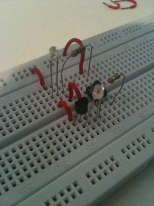

So, hab nun alles aufgebaut.
Ist denn so alles richtig?
Kann ich ja mal gucken,
aber nach der Schaltung von Lothar funktioniert es einwandfrei.
