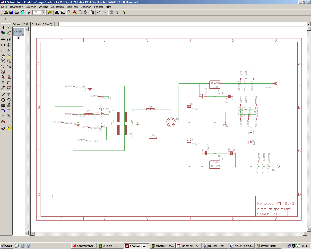

Hallo liebe Fachleute,
ich habe den Schaltplan und das Layout einen Netzteil design. Ich möchte
gerne von Ihnen wissen, ob ich etwas an den Design des Layoutes
verbessern oder ändern kann.
Für jeden Vorschlag würde ich mich freuen.

Led falsch herum. Sonst ist mir auf die schnelle nichts aufgefallen.
Achso: ich würde über neuere Spannungsregler nachdenken, die die du da
hast hat schon mein Opa vor 20 Jahren verbaut. (KEIN SCHERZ!)

Hast du nen Kühlkörper für die Spannungsregler?
Wenn nicht würd ich ne Massefläche drunter setzten, um die Hitze
abzuleiten.

Die Kondensatoren C1, C2 so nahe wie möglich an die Spannungsregler. C1
drehen, so das mit der Leiterbahn nicht noch ein Umweg gemacht werden
muss.
Bei dieser Schaltung eher ästhetische Punkte sind:
1. Leitungen entweder senkrecht, waagerecht oder 45 Grad (125 Grad)
diagonal
2. So kurz wie möglich.
3. So wenig Richtungsänderungen wie möglich.

von Karl H. (kbuchegg)
Das ist jetzt aber nicht dein Ernst, dass du für diese 7 Bauteile eine
doppelseitige Platine benötigst!
Der Schaltplan ist schon weitgehend kreuzungsfrei. Wenn du deine
Bauteile im wesentlichen erst mal wie im Schaltplan anordnest, kommst du
ohne Kreuzungen aus. Den ganzen Schaltplanteil rechts von den Elkos
kannst du im Grunde schon als Platziervorschlag für die Platine nehmen
:-). Dann einzelne Teile noch zurecht schieben, wie zb die großen Elkos
nebeneinander anstatt übereinander, den Trafo unter den
Platinenabschnitt in dem 7815 und 7915 ihr Unwesen treiben und im
wesentlichen sollte es das schon gewesen sein.
Als einseitige Platine wohlgemerkt!
Rein aus dem Bauch heraus würde ich sagen, dass du mit einer
Bauteilanrdnung in etwa nach diesem Muster gut fahren müsstest.
Die Bauteilanordnung folgt einem logischen Kreis, bei dem die einzelnen
Komponenten im Uhrzeigersinn so angeordnet sind, wie sie nacheinander
vom Strom durchflossen werden müssen um vom Eingang rechts unten bis zum
Ausgang rechts oben +/- 15 Volt zu erzeugen.

die 10µC Kondenatoren an den 7815/7915 würd ich durch 100nF tauschen.
Ebenfalls nahe an den Reglerpins.
Bei dem Vorschlag hab ich den Trafo um 90° gedreht angenommen. Da sollte
links vom Trafo noch genügend Platz für den Gleichrichter und die Fuses
überigbleiben, so wie dort wo du jetzt die Fuses hast, kommen der 7815 +
7915 hin (Platz für Kühlkörper auch gleich frei lassen, selbst wenn du
jetzt noch keinen benutzt. Die Elkos muss man im linken oberen Eck
sinnvoll unterbringen, wobei man sehen muss was sich besser ausgeht:
Elkos waagrecht oder senkrecht. Zumindest 1 Elko wird sicherlich auch
bis in den Gleichrichterbereich hineingehen können, ohne das es zu
Problemen kommt.

Michael H. schrieb:
> Led falsch herum.
Die ist schon richtig. Ist ja ein 7915
von Mike H. (-scotty-)
>Led falsch herum.
Ne , ist ja von Masse nach Negativ und somit korrekt.
Die Sicherungen Sekundär würde ich raus schmeißen.
Eine Sicherung Primär ist o.k. wenn die richtig
dimensioniert ist.
Über den Verlauf der Leitungen ist ja schon gepostet
worden. Die Leiterbahnbreiten sollten wesentlich breiter
gemacht werden. In der Regel gilt 2A/mm Breite.
Im Kurzschlussfall muss man wohl deutlich großzügiger
kalkulieren. Polygone sind hier eigentlich überflüssig,
es sei denn man will kräftig Strom drüber leiten.
Schalter S1 und Sicherung F5 würde ich so platzieren das
man nicht mal versehentlich mit Netzspannung in
Berührung kommt. So ist die Chance groß jedes mal
einen gewischt zu bekommen.
Die Steckerleiste scheint mir ungünstig beschaltet.
Größe Kontakte sind für höhere Ströme gedacht und dann
wohl für die geregelte Gleichspannung geeigneter.
Bei so einer Karte wäre es vorteilhafter die Bauteile
symmetrisch auf dem Board anzuordnen.

von Reinhard Kern (Gast)
wie schon bemerkt, schön ist was anderes. Was ich aber für wichtiger
halte: Mach die Pads für den Trafo grösser, 2..3 mal so gross, und wenn
er Befestigungslöcher in den Ecken hat, sieh Schrauben vor (und räum die
Leiterbahnen dort aus dem Weg). Überleg mal, wie deine Platine sonst
aussieht, wenn sie dir mal runterfällt.
Ist die Schaltung von der Sekundärpsnnung her, von den Elkos, von der
Trafoleistung ehr, und eben von den nicht-vorhadenen Kühlkörpern her
richtig dimensioniert ?`Siehe:
http://www.dse-faq.elektronik-kompendium.de/dse-faq.htm#F.9
Die Sekundärsicherungen sind überflüssig.
Den Spannungsreglern fehlt jeweils ein Kühlkörper.
1000uF sind nicht so gross.
> Desweiteren sind 90° Abknickwinkel bei Leiterbahnen schon unvorteilhaft,
> 90° wie in deinem Layout anzutreffen jedoch ein Grauß.
Quatsch. Der Strom fliesst problemlos um Ecken.
> Led falsch herum.
Nein.
Blödsinn.
Die sind ok.
