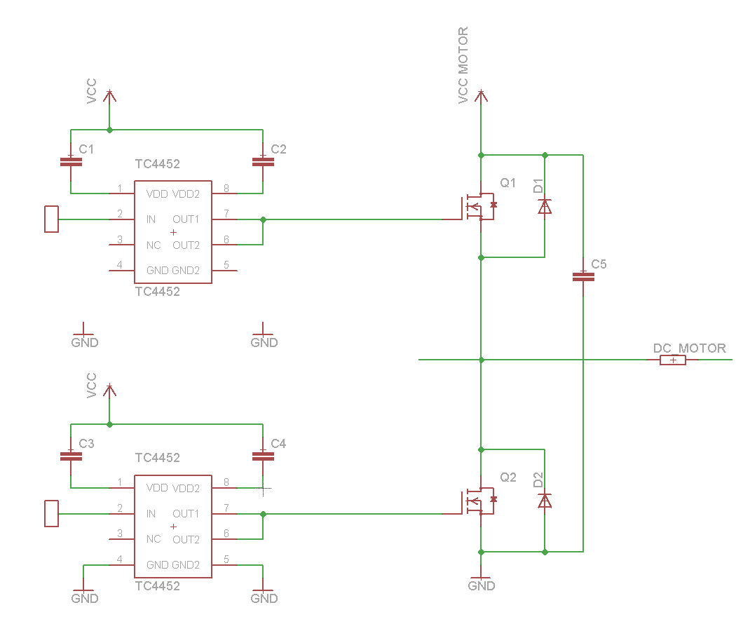

Ich versuche derzeit eine Halbbrücke für eine kleine Motorsteuerung mit
meinen vier übrig gebliebenen TC4452 aufzubauen
Ich scheitere allerdings daran, da ich nicht richtig weiß, wie ich den
Highside Treiber richtig mit einer Masse verbinden soll, damit der
MOSFET Q1 überhaupt durchgesteuert werden kann
wie sollte ich es am Besten anstellen, das Problem ist, dass die
Schaltung noch mit VCC = +5V funktionieren sollte, daher auch die beiden
Treiber
Ich denke aber, man muss des irgendwie über den Mittelpunkt von Q1 und
Q2 machen, blos wie ?
wäre cool, wenn ihr mir helfen könntet

VDD Anschlüsse macht man bestimmt nicht mit Kondensatoren.

WOW! Die Dinger allein können ja schon einen Motor treiben! 2,6A DC oder
13A Peak!
Siehe Treiber. Wobei ich dir besser empfehlen, eine fertige H-Brücke
zu nehmen. Siehe H-Brücken Übersicht.

Du brauchst noch einen Pegelwandler, siehe auch Artikel Treiber.
Aber so einfach ist es nicht. Und NEIN, ich werde jetzt keine Abhandlung
über das Thema schreiben.
>allzu vielen Fragen, warum des so ist. Des tu ich nur, wenn ichs
>überhaupt net verstehe warum :D
Der Treiber für die High Side ist deutlich aufwändiger. Eigene
Stromversorgung mit Galvanische Trennung oder Bootstrap, steht alles
im Artikel.

Der TC4452 wird für Dein Vorhaben nicht geeignet sein.
Ich denke mal, daß Du mit dem Treiber einen N- und P-Kanal-Mosfet
ansteuern sollst.
Alles mit N-Kanal in der Highside wird mit IR21..-Sachen gemacht, die
bis 600V isoliert agieren.
Du benötigst aber eine ausreichende Hilfsspannung (Datenblatt MOSFET
RDSon bei VGS) um die Gates anzusteuern, daß sie auch wirklich
ausreichend offen sind.

Wenn's denn partout 2 N-Kanal MOSFETs sein sollen,
kannste dir ja mal den TPS28225 von TI anschauen:
http://focus.ti.com/lit/ds/symlink/tps28225.pdf
Hierbei wird der HighSide über Bootstrap bedient;
also nur bis ca. 99% ON geeignet.
Dafür wird ein shoot-through zuverlässig vermieden.

Was haltet ihr von so einer Lösung ?
denkt ihr, das untere IC TC4452 würde des aushalten ?

@Anton: der TC4452 ist kein Treiber der N-Channel MOSFETs in Hige Side
treiben kann. Du musst dir einen anderen Treiber suchen oder mit dem TC
direkt ohne MOSFETs deinen Motor ansteuern, dann darf dein Motor aber
keine 8A ziehen.
Gruß Hagen

Also, ich hab mir den ganzen Artikel über die Treiber durchgelesen,
viele Dinge wusst ich garnet, dass sie sich so stark auswirken.
Der Grund warum ich die Schaltung so gemalt hab war der
Zitat: Bei einem High Side N Kanal Schalter ist deutlich mehr Aufwand
nötig., da hier die Treiberspannung 12 bis 15V über dem Sourcepotential
des HS Schalters liegen muss. Das Sourcepotential liegt beim HS Schalter
je nach Anwendungsfall auf 12V bis ...
Ist verständlich, da man sonst den MOSFET nicht durchsteuern könnte
Mit dem TC4452 lässt sich ein Lowside Treiber ohne Probleme realisieren,
zumindest nachdem, was ich im Datenblatt sehe. Die Schaltung dafür steht
ja da auch schon drinne
Prinzipiell muss es doch trotzdem dann auch möglich sein, zwar mit nem
heftigen Aufwand einen Highside Treiber damit zu bauen oder ?
Anton: Kümmer dich erst mal um die restliche Beschaltung. Du hast VDD
mit GND verbunden, und außerdem sind deine Abblock-Caps immer noch in
Reihe zum FET-Treiber. Das KANN so eigentlich nicht funktionieren.

die Kondensatoren oben gehören auch gegen Masse geschalten, ist schon
klar, dass die net in Reihe sein dürfen
Ich hab noch 5 TC4452 rumliegen, die ich mal geschenkt gekriegt hab, des
is alles
GND von dem einen Treiber ist mit VCC des anderen verbunden, weil ich so
einen Spannungsteiler bauen wollte, um einen Bezugspunkt für den
Highside Switch zu haben
Aber ihr habt recht, ich leg die 5 TC4452 einfach zur Seite und widme
mich erstmal meinen Schaltungen mit dem IR2113
Das funktioniert so nicht. Erstens kann man (in der Regel) keinen
Spannungsteiler aus zwei (oder mehreren) integrierten Schaltungen bauen.
Und zweitens würde es immer noch nicht das Problem lösen.
Hast du denn verstanden, warum der obere FET am Gate eine höhere
Spannung (gegen Masse) braucht?
Der MOSFET leitet, wenn die Spannung an ihm zwischen Gate und Source
größer als Ugs(th) ist (pauschal mal so gesagt).
Wenn du aber den oberen N-MOSFET durchschalten willst, muss die Spannung
am Gate um Ugs(th) über der Spannung an der Lastklemme (= Source) sein.
Da man idealerweise im Schaltbetrieb will, dass die gesamte
Betriebsspannung an der Last anliegt, liegt Source (wenn der MOSFET
durchschaltet) auf etwa der Betriebsspannung. Das heißt, der obere
MOSFET benötigt zum durchschalten eine um die Ub (Betriebsspannung)
höhere Spannung am Gate als der untere MOSFET (dessen Source IMMER an
GND liegt).
Und das macht man üblicherweise mit einer Ladungspumpe, die man mit
Hilfe des unteren MOSFET betreibt.
(Es gibt auch die Möglichkeit eine zweite galvanisch getrennte
Stromversorgung aufzubauen oder einen Impulstransformator zu verwenden).
Der ist für so etwas besser geeignet.
