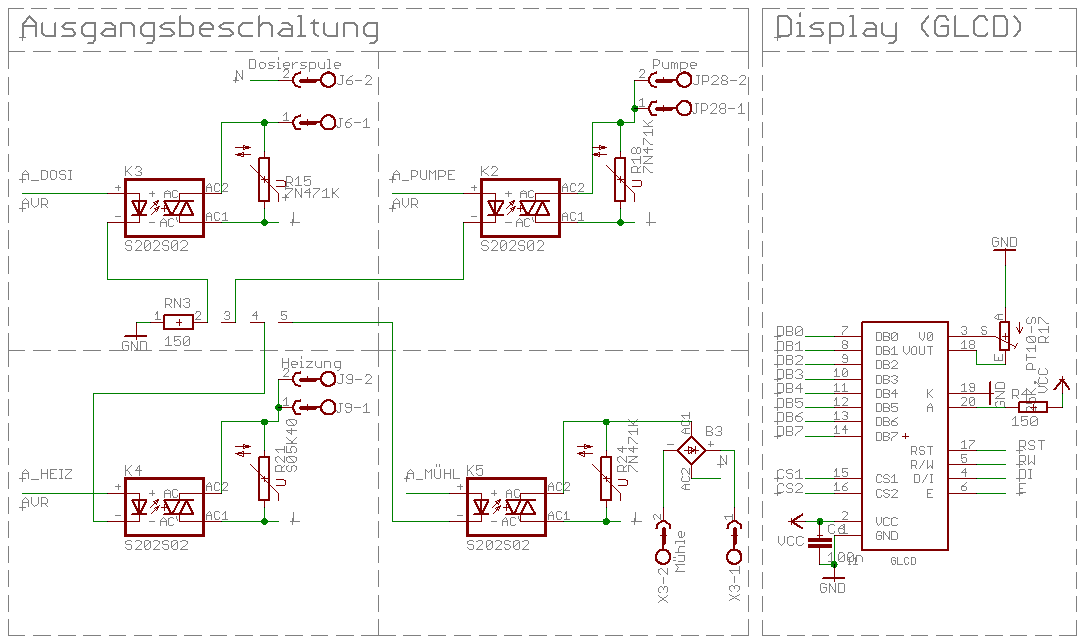

optoTriac
von Bernd R. (Firma: Promaxx.net) (bigwumpus)
Phototriac:
SHARP hat da diese tollen S201S06V, die bis 3A können (bei Kühlung).
Da hast Du 4 Pins. Eine LED, die Du mit einem Vorwiderstand ansteuerst
und den 230V-Schalter galvanisch getrennt.
(es gibt auch stärkere Sachen hier. Da gibt es Klopper, die Hunderte
Amperes schalten).
Kleinere Sachen gibt es von SHARP, Vishay, NAIS im Optokoppler-Gehäuse
(Phototriac) und das geht bis max. ca. 1A.
Für DC gibt es "PhotoRelais", das ist quasi ein Optokoppler mit einem
(zwei) MOSFET am Ausgang. Auch da geht es in den kleinen Gehäusen bis
ca. 1A.
Diese Teile sitzen in aller Lust- und Haushaltselektronik drin, die hohe
Stückzahlen hat und nichts kosten darf.

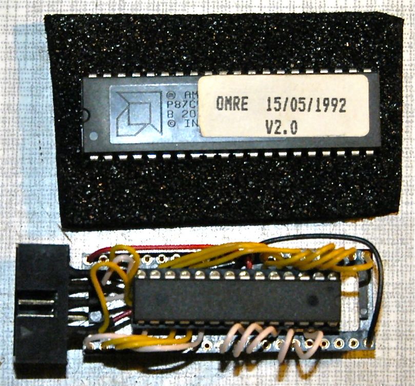

Den µC einer Saeco direkt durch einen Atmel zu ersetzen haben auch
andere schon getan, allerdings nicht für Incanto:
http://saeco-jura-reparatur.com/pi1/pi12/pd8.html
Ich denke auch dass ein solcher Ansatz das vielversprechendste ist, ggf.
um eine galvanisch getrennte Schnittstelle für einen Zusatzcontroller am
LCD erweitert.

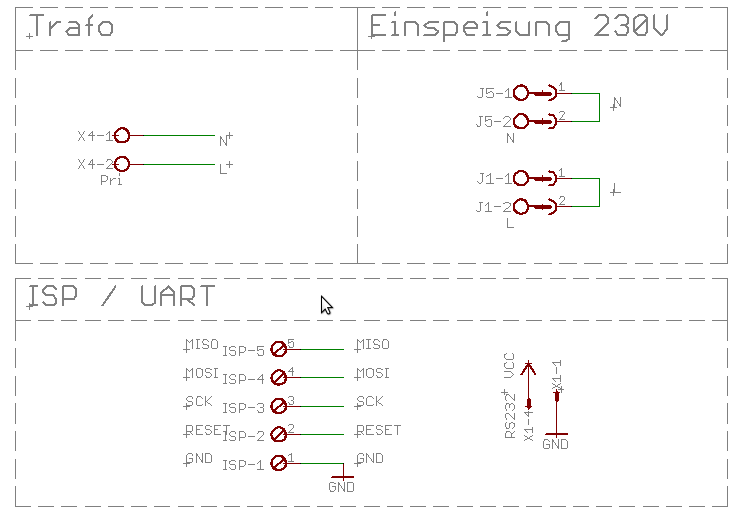

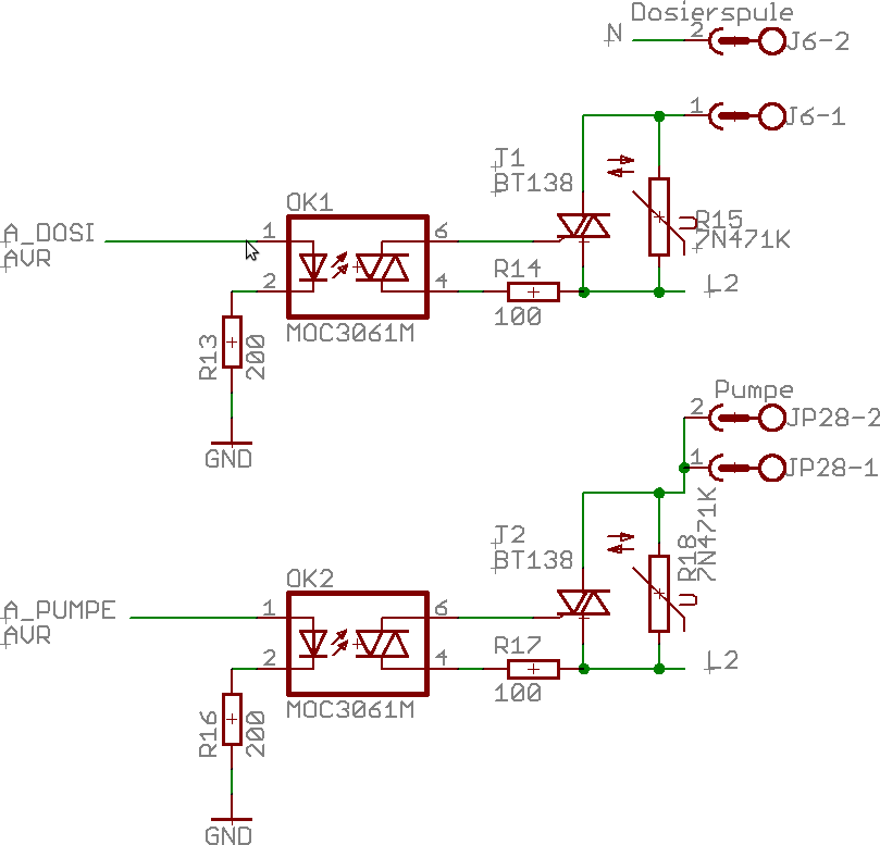

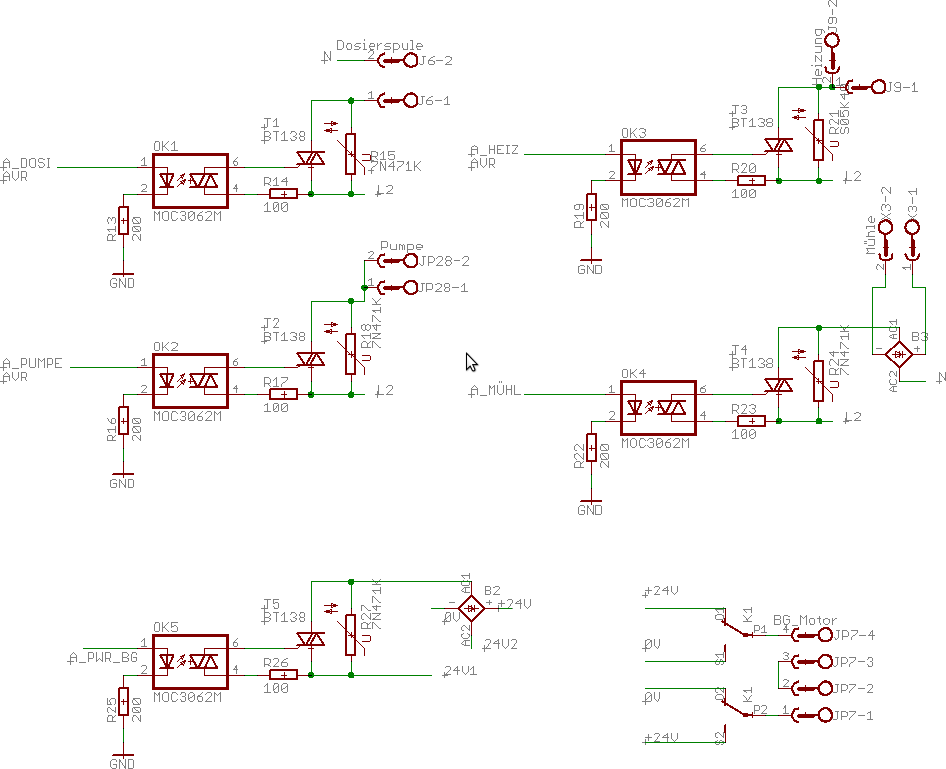

Anbei ein Entwurf der Lastschaltung mit Triacs für Komponenten bei 230V
AC.
Würde es so funktionieren? AVR gibt logisch 1 auf den MOC, der Triac
zündet durch, AVR gibt 0, Triac trennt. Ist es eigentlich kritisch, ob
ich am Triac L oder N schalte?

von chris (Gast)
Frage: Ist es angesichts dessen, dass ich es beim µC mit Netzspannung zu
tun habe nicht doch sinnvoller, ne neue Schaltung aufzubauen? Habe mich
jetzt ein wenig in Sachen Triac eingelesen und versucht, 'nen Schaltplan
für die Ausgangsbeschaltung zu erstellen. Könnte bitte mal wer
drüberschauen?
Danke

von MaWin (Gast)
> Könnte bitte mal wer drüberschauen?
Man könnte/sollte bei 230V~ 2 Widerstände a 390 Ohm einsetzen.
Die TRIACs die viel Strom schalten brauchen Kühlkörper.
Es gibt das alles auch fertig, solid state relay, z.B. S202S02.
Der Motor ist doch eh potentialgetrennte Niederspannung, da reichen
MOSFETs (wenn du beim Polwenderelais bleibst) oder H-Brücken wie L298.
von Dietmar (Gast)
Bei den induktiven Lasten (quasi alles ausser Heizug) könnte man
vieleicht noch einen Snubber vorsehen? Habe ich zumindest mal so im
Schaltplan einer Espressomaschine gesehen. Ich selber mache es
allerdings auch mit den snubberlosen SHARP-SSR.

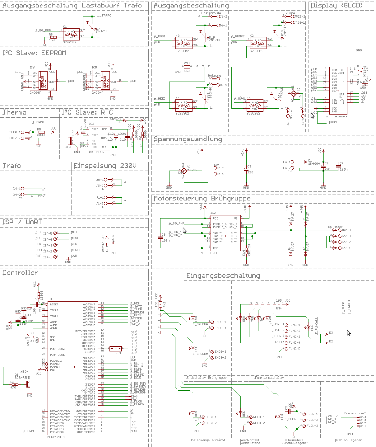

von chris (Gast)
Habe mich jetzt aufgrund der fehlenden Potenzialtrennung zwischen 5V und
230V dazu entschieden, doch ne neue Steuerplatine zu entwerfen.
Könntet ihr mal bitte drüberschauen, vorallem wegen der 230V-Ausgänge
und SSRs?
Vielen Dank!
von MaWin (Gast)
Brauchst du wirklich für alle Verbraucher dieselbe Schaltleistung im
S202S02, täte es nicht manchmal auch ein kleineres (klein war dir
wichtig, zudem billigeres) Modell ?

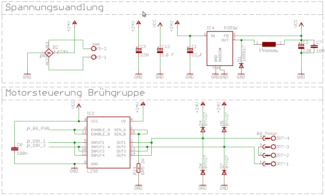

Ist wirklich ein Schaltregler für die 5V nötig ? Das Ding verballert eh
1kW, was lohnt es da, 2 Watt zu sparen, zumal die grössten Verluste
durch den hohen Standby-Verbrauch entstehen.
Den L298 mit 0.5 Ohm zu bestücken statt direkt an Masse, dann aber die
Spannung an diesem Shunt nicht auszuwerten, ist nutzlos. Man könnte über
ihn erkennen, ob der Motor klemmt, oder verhindern, daß er mehr Strom
aufnimmt, als der L298 liefern kann.
Was ist Thermo ? Keine 230V, oder ?
ich würde überlegen, wie man den Standby-Verbrauch reduzieren kann, also
den Trafo abklemmen und den uC so lange er nichts zu tun hat über ein
effizientes Schaltnetzteil (Nokia AC-8E etc.) zu versorgen.

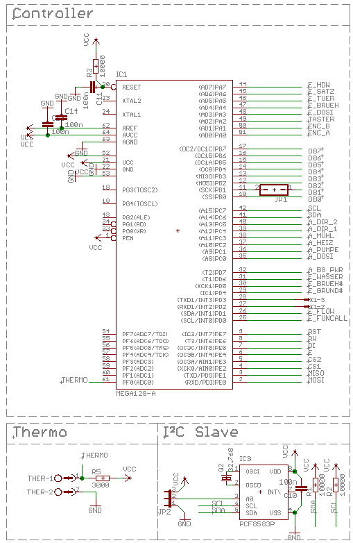

von chris (Gast)
Thermo ist der Temperaturfühler am Boiler. KTY10.
Hier noch die Widerstandswerte:
2k  Ohm: kalt
3k4 Ohm: Kaffeetemperatur
4k1 Ohm: Dampftemperatur
Naja, ist meine erste Schaltung mit dem L298. Hab in einem andren Thread
gelesen, dass einer den Rsense vergessen hat und der L298 an 24V dann
explodiert ist. Aber wenn ich ihn einfach gegen GND klemmen kann, ist
das auch OK.
Die Frage ist nur, ob die 890mA ausreichen, auch im Standbymodus den
Controller und die LEDs zu betreiben. Aber Grundsätzlich ist das ne sehr
schöne Idee. Wie verhält es sich dann, wenn ich den L298 ansteuern
möchte? Einfach den GND vom Schaltnetzteil und GND von den 24V
verbinden? (Zwecks gemeinsamen Potenzials)

von chris (Gast)
Update der Schaltung.
Neu sind:
* externe I2C-EEEPROMs
* Pufferkondensator für RTC
* Lastabwurf für Trafo über SSR
* Bezug der 5V über externes Schaltnetzteil
* LCD-Hintergrundbeleuchtung abschaltbar über PortG.0
von MaWin (Gast)
Controller in Standby gehen in sleep oder ähnliche Modi, LEDs sind
möglichst aus bis höchtens auf 1, es geht eben um Stromsparen, nicht um
890mA zu verdonnern.
> Wie verhält es sich dann, wenn ich den L298 ansteuern möchte?
> Einfach den GND vom Schaltnetzteil und GND von den 24V verbinden?
Die sind sowieso verbunden. Aber du merkst schon,
energie(kosten)sparende Geräte zu bauen ist nicht so völlig simpel,
sondern man muss schon einige Dinge beachten. Daher soltest du heute
mehr Hochchtung vor den Leuten haben, die damals Geräte entwickelt
haben, die mehrere Watt im Standby verbrauchten, oder heute eben unter
0.5 Watt.
von Derk L. (wichtel)
Das Vorhaben für meine Quick Mill ist Wirklichkeit geworden, siehe
angehangene Files.
Prozessor ist jetzt ein hoffnungslos unterforderter ATmega168, die
Einstellung von Wasser-und Pulvermenge über Potis wurde durch eine
Lernfunktion im EEPROM ersetzt und es ist endlich das ersehnte
Reinigungsprogramm vorhanden. Es ist wie der Rest sehr einfach gestrickt
(nicht elegant oder perfekt), nur ohne ist die Reinigung eine echte
Qual.
Vorgehen bisher: http://www.whatis.mynetcologne.de/quickmill/index.html
Im bisherigen Zustand existierte keine Möglichkeit die Brühgruppe zu zu
fahren, kurz Wasser zu pumpen und dann das aufschäumen des Reinigers
abzuwarten ohne die Brühgruppe mechanisch oder wasserseitig zu öffnen,
da der Erhitzer über ein stromlos offenes Magnetventil komplett entleert
wird um Verkalkung vorzubeugen.

Es hat genau wie mein Adaptersockel ziemlichen Prototypcharakter (bin
Anfänger im Programmieren) aber ist komplett getestet und funktioniert
sehr gut.

Es gibt kein Layout, die Platine und restliche Maschine wurden eben 1:1
übernommen. Nur Fotos kann ich anbieten:
http://www.flickr.com/photos/41623972@N03/5234509495/in/set-72157625409148455/lightbox/
