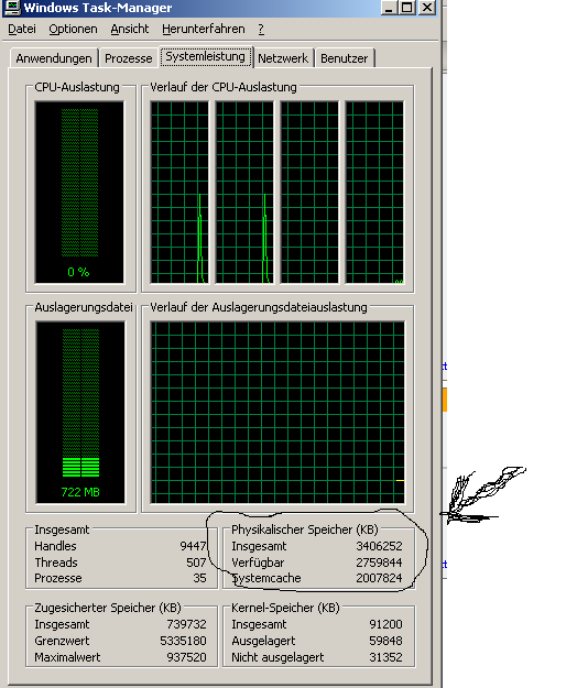

Hallo, ich habe ein ca. 4J altes Acer Aspire 1690 mit intel centrino, 1GB Ram und 1.6Ghz - seit einigen Monaten ist es oft sehr lahm, besonders beim Start (oft aus dem Ruhezustand) oder wenn Firefox mit 5 < Tabs < 20 offen ist. Gut, Firefox frisst Speicher ohne Ende, klar. Frage wäre, ob ich irgendwie ohne viel Voodoo rausfinde, ob mir ggf 2GB Ram helfen würden? Oder ist es wie mit der Megapixel-Schlacht? Bei einem Lenovo S12 (2GB Variante) hatte ich neulich beim Stresstest auch nicht das Gefühl, dass es alles schneller geht, wobei das ja neueste Generation ist und mir wohl gefallen würde. Defrag, Neuinstallation etc habe ich natürlich alles durch... Danke für Tips, Links, Hinweise. Klaus.

wenn du in einem Fall, wo er dir zu lahm erscheint mal den Taskmanager öffnest (rechtsklick auf die Uhr) und auf Systemleistung klickst. Steht da was von Physikalischer Speciher. Wenn da nur sehr wenig verfügbar ist und der Graph der Auslagerungsdatei deutlich über dem unteren drittel, dann stehen die chancen gut, das mehr Speicher hilft. wenn hingegen die CPU-Graphen deutlich ausschlagen, dann ist die CPU zu lahm. Wie aber schon gesagt: auch mal die Lüfter und Kühlrippen reinigen.
kann ich, weil a) hab ich das auch schon gedacht, gesaäubert (war aber nicht viel) und b) kann ich die cpu frequenz "angeblich" live sehen. Klaus. edit: der graph/wert der ALD ist oft um oder über 1gb, dann hilf nur der FF neustart. ansonsten kenne ich den TM natürlich, bin mir aber über die genauen bedeutungen der angaben nicht im klaren bzw weiß nicht, ob man daraus VERLÄSSLICH eine info zu der 2gb frage ableiten kann... Danke schonmal für die Tips!
Klaus R. schrieb: > der ram graph ist oft um oder über 1gb, Wenn Du nicht die Auslagerungsdatei meinst, dann hilft mehr RAM.

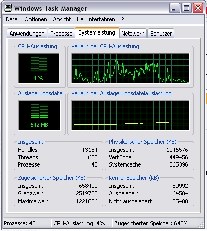

Hallo! WinXP ist drauf. Guter Hinweis mit den 2x1GB, ich hätte jetzt 1x2GB gekauft...hmpf. Das "um die 1GB" bezog sich auf die Auslagerungsdatei, RAM Werte muss ich mal beobachten. Klaus.
Hier der Verlauf ab Start aus dem Ruhezustand - es liegt wohl nicht an Ram oder CPU, ggf ist der Virenscanner auch anfänglich die Bremse (Avira)... Klaus.

Klaus R. schrieb: > Ram oder CPU, ggf ist der Virenscanner auch anfänglich die Bremse > (Avira)... Überprüf mal die Einstellungen beim Antivir. Defaultmäßig überprüft der Avira sämtliche Dateien beim Lesen und Schreiben von der Festplatte. Kann man auch ändern auf nur Schreiben oder nur Lesen, der "Schutz" bleibt derselbe und spart Zeit.

...zumindest liegt es ja nicht oder scheinbar nicht an der CPU Last - die ist selten >50%. Ergo ist der Flaschenhals wo annerst zu suchen...oder ich nhems so hin, warte bis zum Winter wo das Wetter eh wieder schlecht ist und kaufe mir was neues. Klaus.
Klaus R. schrieb: > ...zumindest liegt es ja nicht oder scheinbar nicht an der CPU Last - > die ist selten >50%. Ergo ist der Flaschenhals wo annerst zu o0. Mein normaler PC mit Windows 7 und einigen Tabs und Hintergrundanwendungen liegt unter 10%, mein Netbook idle unter 5%. 50% wuerde mir zu denken geben.
David ... schrieb: > 50% > wuerde mir zu denken geben. Wieso? Singlecore mit 1,6Ghz und Virenscanner ist zwar unschön, aber normal von der Auslastung her. An den laufenden 48 Prozessen sollte eher was geändert werden. Da laufen Sachen, die sicher unnötig sind.
mhh schrieb: > David ... schrieb: >> 50% >> wuerde mir zu denken geben. > > Wieso? Singlecore mit 1,6Ghz und Virenscanner ist zwar unschön, aber > normal von der Auslastung her. Nagut, das ist dann wohl der Beweis dass ein vier Jahre altes Notebook zu langsam ist :P
...bei 50% reden wir hier von absoluten, kurzzeitigen spitzenauslastungen, nicht minutenlanges Gerödel :) Siehe Screenshot oben. Ich glaub, ich mach mir nen Bier auf, das macht das warten einfacher und ist die günstigste Lösung :) Danke & Gruß, Klaus.
