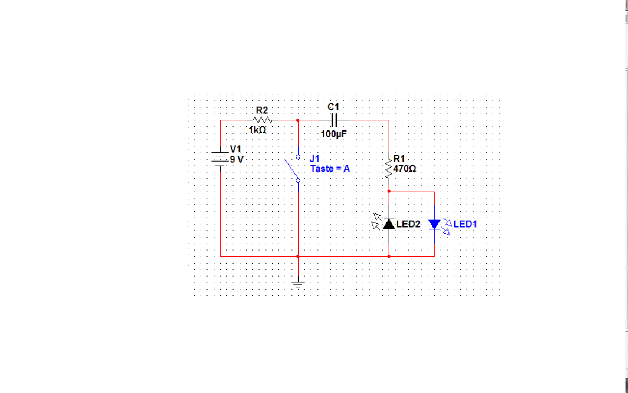

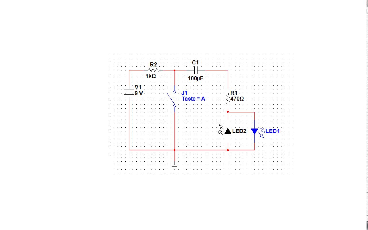

ich beschäftige mich erst seit kurzem mit dem Gebiet und habe nun eine
Frage die ich mir nicht selbst genau erklären kann.
Vieleicht kann dies hier jemand tun.
Wie auf der Schaltung zu sehen ist leuchtet die LED 1 kurz auf da sich
ja der Kondensator beginnt aufzuladen.
Schliesse ich nun den Schalter J1 so entläd sich der Kondensator über
LED 2. So weit so gut aber nun meine Frage:
Warum tut er das? Ist nicht der Weg des Geringsten Wiederstandes der Weg
direkt zur Masse meiner Quelle?Wäre der Kondensator dadurch nicht gegen
Masse Kurzgeschlossen und er müsste sich darüber entladen?
Gruß,
Jack
von Peter (Gast)
mal doch mal in die Schaltung für beide Möglichkeiten ein, wie der
Stromfluss ist. Dann sollte es klar werden.
von Andreas V. (jack_1)
1. Möglichkeit vom Pluspol des Kondensators über die LED zum Minuspol
des Kondensatots.
2. Möglichkeit vom Pluspol des Kondensators zur Masse der
Spannungsquelle.
Warum über die LED mit die größeren Wiederstand? Ich steh auf dem
Schlauch!
von Dussel (Gast)
Wenn der Kondensator sich entlädt, fließt nicht nur ein Strom heraus.
Der gleiche Strom fließt auf der anderen Seite hinein. Und das geht nur
über die LED.
von Peter (Gast)
> Spannungsquelle.
> Schlauch!
Der Kondensator ist selber die Spannungsquelle!
Denke dir mal für den geschlossenen Taster die Spannungsquelle weg. (sie
ist wegen dem Taster und R2 eh Kurzgeschlossen und spielt dann keine
rolle)
von Christoph S. (mixer) Benutzerseite
der Strom fliesst immer im Kreis. Sobald der Schalter geschlossen ist
hat die Spannungsquelle auf den Schaltungsteil rechts vom Schalter
keinen Einfluss mehr. Du könntest auch die Schaltung umzeichnen und die
Spannungsquelle und den Widerstand R2 weglassen. Wenn du dann mit einem
geladenen Kondensator beginnst (Polung beachten) dann kann nur die LED2
leuchten!
Mixer
@all
vielen dank für die schnellen und freundlichen Erklärungen/Hilfen.
Jetzt ist es klar vielen Dank und schönen Tag noch!
