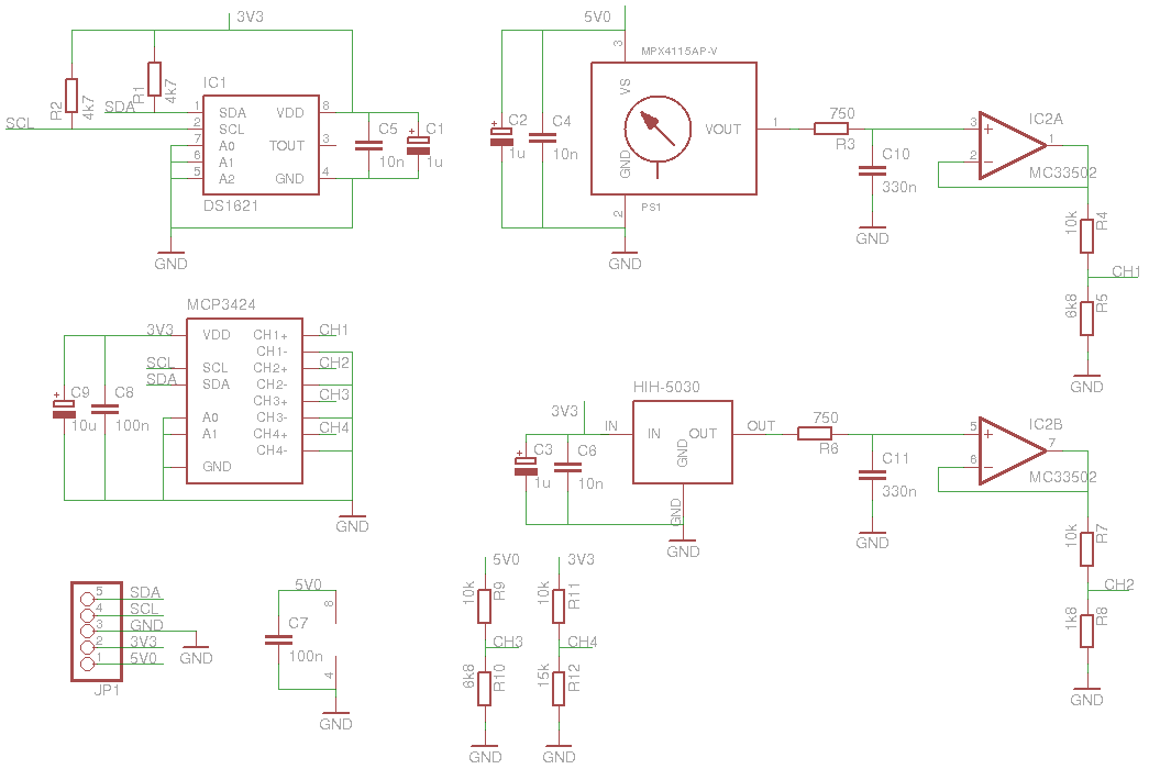

Hallo Leute, ich bin dabei eine Sensorplatine zu fertigen, die über I2C an eine Hauptplatine mit Atmega8 angebunden werden soll. Ich bin mir etwas unsicher bei der Reihenfolge von Tiefpass -> Pufferverstärker -> Spannungsteiler und in der Größenordnung der gewählten Widerstände (1k, 10k, 100k) Der Tiefpass wird in der Appnote AN1646 so empfohlen. Mit wäre sehr geholfen wenn jemand mit Erfahrung mal drüber sieht und würde mich über Hinweise, Ideen oder eventuell erkannte Fehler freuen. Vielen Dank, Ed
Ich würde die OpAmps weglassen, den Spannungsteiler hochohmiger machen, und den Kondensator an den Abgriff am Spannungsteiler machen, damit das mit den benötigten 10k Quellimpedanz des AVR keine Probleme gibt. Während der MPX die 5V braucht, ist keiner der anderen auf 3.3V angewiesen, warum also nicht alle mit 5V versorgen ?
Hi, den OPamp habe ich deshalb, da er im Datenblatt zum Drucksensor so empfohlen wird. Zu der Quellimpedanz von 10k: Die Signale kommen nicht an den AVR sondern an den MCP3424. Bei dem finde ich im Datenblatt auf Seite 14 "Input Impedance" zin=2.25MOhm Außerdem wird empfohlen wegen "system performance (offset, gain, NON linearity)" einen OPV zu verwenden. Ist meine Schaltung so in Ordnung? Verstehe nicht ganz was das heißen soll. Belastet mein Spannungsteiler nun den ADC Eingang oder ist damit der 750 Ohm Widerstand gemeint? Mfg Ed
> zin=2.25MOhm Dann brauchst du erst recht keinen OpAmps weil der Spannungsteiler locker hochohmig genug aufgebaut werden kann. > Belastet mein Spannungsteiler nun den ADC Eingang Nein. Er belastet den Sensor-Ausgang, und wird seinerseits vom A/D-Eingang belastet, und soll ja in beiden Zusammenhängen nicht zu messbaren ( > 1 digit) Fehlern führen. Der Kondenstaor, den du sowieso zur Filterung einsetzen wolltest, der verringert die Ausgangsimpedanz sowieso noch, denn es ist i.A. die dynamische relevant.
Hi, danke MaWin für deine Hilfe. Ich werde es so versuchen. Spannungsteiler etwas hochohmiger und weglassen des OPVs. Mfg Ed

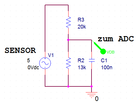

Hi, geht das so in Ordnung? Ich hoffe, dass du das so gemeint hast... Ed
Du kannst die Widerstände sicherlich hochohmiger machen,
z.B. 200k/130k

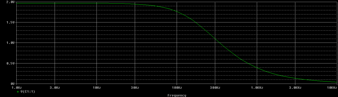

und falls die Grenzfrequenz passt, den C kleiner,
dann 10nF.
Ok, alles klar. Danke nochmals. Mfg Ed
