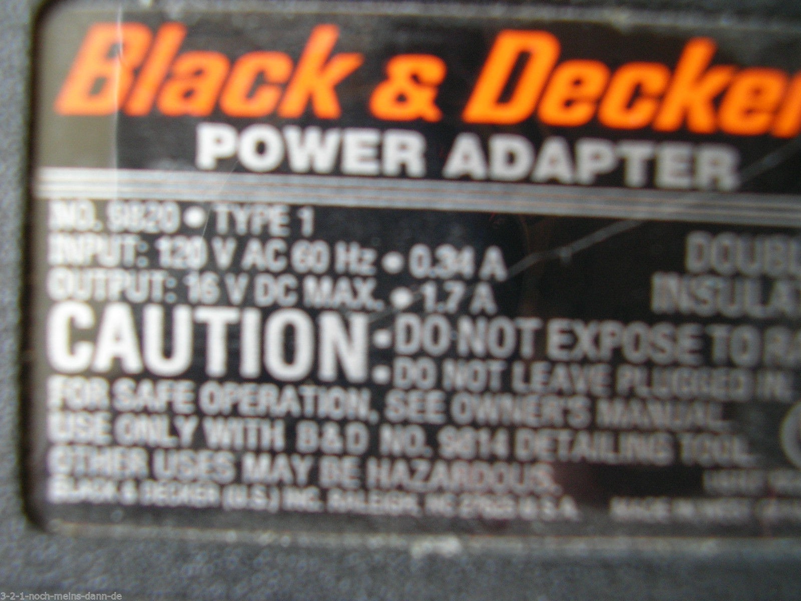

Hallo
Nun ich bin Neu hir nun ich Brauche Hilfe.Ich habe für meine Minikraft
Samlung 2 Netzteile aus den USA Erworben die haben je 110Volt kahn ich
die Irget wie Zusamen Schalten das ich die an 220Volt Betreiben kahn die
Netzteile sin Regelbar ich hänge Fotos mit an.Nun könntet einer mir eine
Zeichnung Erstelen wie ich das Machen Könnte das ich sie Zusamen Schalte
ich würde mich Sehr Freuen Danke im Voraus
Mfg
Richard aus Oberbayern
von MaWin (Gast)
Richard Trinks schrieb:
> kahn ich die Irget wie Zusamen Schalten das ich die an 220Volt Betreiben
> kahn
Nein, die gehen dann kaputt.
Nimm einen Spannungswandler
http://www.ebay.de/itm/500W-USA-SPANNUNGSWANDLER-230-220V-auf-110V-Wandler-Converter-stepdown-NEU-/371103696595
von Andrew T. (marsufant)
Auch wenn Du Dich da an einen sehr alten Thread gehängt hast, gilt auch
heute noch der Tip für Deine Ladegeräte:
Besorg dir einen Vorschalttrafo 230/115V , daran kannst Du ohne Änderung
an Deinen Ladern diese sofort betreiben. Ist der einfachste und
zuverlässigste Weg.
von Martin K. (Gast)
Nein , das geht nicht, aus den in den vorherigen Beiträgen angeführten
Gründen.
Thema Sicherheit: Reihenschaltung basteln mit Stecker am einzelnen Gerät
geht schon garnicht.
Entweder Trafo 230V --> 115V entsprechender Leistung besorgen (Pollin,
Reichelt, Conrad, ...) oder besser gleich Ladegerät mit Input 230V
