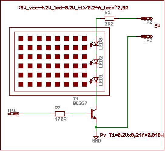

@AxelR.: Cool, vielen Dank für die Grafik. Hast du die irgendwie simuliert oder ist das einfach ne Skizze von ner berechneten Schaltung? Dumm finde ich die geringen Widerstände, erstens hab ist der geringste Wert den ich da hab, 16 Ohm (müsste mir also ein paar parallel schalten), ausserdem spielen da Leitungswiderstände und so schon mit rein, die man berücksichtigen müsste, denke ich... ich hab zwar keine ewig langen Kabel, aber haben kurze Kabel inklusive Lötstellen nicht auch schon nen Widerstand der an den Ohm-Bereich rangeht?
Wie hoch ist die Versorgungsspannung für das Backlight? 5V oder 12V? Bei 5V benötigt man 5 bis 6Ohm oder eben eine Diode welche die ca. 0,7V blockt. Bei 12V mehr, so um die 33Ohm. Der Widerstand sollte dann mindestens 1W aushalten. Gruß Andi
ich bin schon ein "alter Sack" mit Spieltrieb. Sowas hat man dann schon öfter mal gebaut... Kannst ja auch eine oder zwei Schottky Dioden statt des widerstandes nehmen.
Hmm ok, ich bin leider noch viel zu sehr Newbie ;) Ich experimentiere zwar schon seit vielen Jahren mit Elektronik, aber Transistorstufen sind immer noch ein Buch mit sieben Siegeln für mich - ich hoffe das ändert sich bald. Also ich hab die Schaltung von Axel nachgebaut, aber leider bekomme ich trotzdem nicht das gewünschte Ergebnis - ich glaub ich stell mich saublöd an. Vielleicht hat die Beleuchtung ja schon nen Vorwiderstand, was ich aber aus dem Datenblatt nicht rauslesen konnte. Wer möchte, kann das ja mal überprüfen: http://www.reichelt.de/inhalt.html?ACTION=7;LASTACTION=6;GRUPPE=A5211;WG=0;ARTIKEL=LCD%2520204B%2520LED;START=0;END=16;FOLDER=A500;FILE=LCD204B%2523DIS.pdf;STATIC=0;FC=670;PROVID=0;TITEL=0;DOWNLOADTYP=1;DATASHEETAUTO= Ich habe sogar den Vorwiderstand des LCD weggelassen und bin mit 470 Ohm an die Basis gegangen - trotzdem fliessen nicht mehr als 60mA durch die Beleuchtung... An der Beleuchtung fallen 3,8V ab, am C-E vom Transistor fallen 0,8 ab, am Widerstand 0,14 und an den restlichen Leitungen (Krokoklemmen) 0,26V... Laut der Zeichnung sollten es ja an C-E 0,2V sein... dann wäre die korrekte Spannung an den LEDs... warum ist das nicht so? Sind die Bauteiltoleranzen so hoch oder habe ich noch nen Denkfehler bei mir?

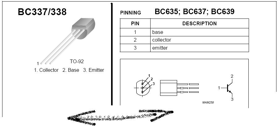

naja, stimmt vielleicht die Anschlußbelegung vons deinem Transistor nich... Basis aussen oder so oder in der Mitte?
Hallo Axel, Deine Teorie ist schon OK. Die 0,8V C-E sind eindeutig zu viel. 0,3 sind hier angebracht. Dass heisst dass der Transistor nicht richtig durchschaltet. Heisst weiter B-E Steuerstrom zu gering . Versuch mal einen anderen Transistor oder erhöhe den Basisstrom Gruss Kurt
Oh mann ich dachte nicht, dass ein Ein-/Ausschalten von nem LED Modul so viel Aufwand ist ;) Also ich habe jetzt mal verschiedene 337'er getestet, von unterschiedlichen Herstellern und/oder Produktionsprozessen - und habe zwischen Kollektor und Emitter Spannungen von 0,5V - 1,05V gemessen... also scheinbar steuern die noch nicht richtig durch. Jetzt könnte ich natürlich den Vorwiderstand an der Basis so klein machen, dass dort 10mA oder so fließen - dann steuert er relativ sicher durch, aber ich bin mir nicht sicher was der MSP430 treiben kann - laut Datenblatt ca. 1,2mA (kann das stimmen?) Gibts vielleicht nen geeigneteren Transistor? BC547/548 hätte ich noch da, würden die u.U. weiterhelfen? Oder müsste ich mehrere Transistorstufen hintereinanderschalten? Oder auf nen ULN2003A ausweichen, ich glaub der kann bis zu 500mA liefern... Bin total verwirrt...
Lass dich nicht verwirren, so ist das mal! Der nächste Vorschlag: Mach aus Deinem BC337 einen Darlington. BC337 mit BC547 treiben (beide Col. zusammen, Emitter vom 547 auf Basis vom 337 Die Stromverstärkung wird Multipliziert (der Steuerstrom für den BC337 läuft jetzt sogar über die Beleuchtung). Der Basiswiderstand für den BC547 errechnet sich aus: UBE 337 + UBE 547 = ca 1,5V Bleibt (3,3 - 1,5) 1,5V und einige Mikro-Amp Steuerstrom Hier sollte ein Widerst von 10..100kOhm ausreichen. Viel Erfolg Kurt
Sorry hier ist ein Gedankenfehler drin. !! Der Kollektor vom B547 muss an + 5V und ein Strombegrenzungswiderstand zur Basis des 337 ist notwendig. Erklärung: Die Kollektorspannung für den BC547 ist sonst nicht vorhanden. Kurt
stimmen denn die Anschlüsse nun? muss man schon aufpassen...
Also der BC337 ist definitiv so belegt, wie in dem Anhang angegeben. Den anderen verwende ich nie, weiss daher auch nix drüber.
Oh mann ist das peinlich... nachdem die Beleuchtung ja nur gebrannt hat, wenn Basisstrom geflossen ist, bin ich davon ausgegangen, dass alles richtig beschaltet war... Aber nachdem ich mir die Pins noch mal genau angesehen habe, hab ich gemerkt, dass tatsächlich Kollektor und Emitter vertauscht waren. Und ich Idiot habs ned bemerkt... Ich glaub ich brech mein Studium ab und werd irgendwas, wo ich keinen solchen Mist bauen kann... Jetzt fällt nämlich tatsächlich nur 0,1V an C-E ab, und die Beleuchtung ist sogar halbwegs hell... zwar nicht ganz optimal, da nur 0,1A Strom fließen statt 0,2A, aber vielleicht wird ja auch einiges durch die Krokoklemmen verschluckt - mal gucken wie's in der endgültigen Schaltung aussieht... Mal ne andere Frage: Wenn ich nen Transistor als Schalter benutzen möchte, dann schicke ich einfach nen großen (natürlich im Toleranzbereich liegenden) Strom in die Basis, damit der Transistor in Sättigung geht, richtig? Also wenn der Transistor meinetwegen 20mA Dauerbelastung aushält, schicke ich 10mA durch, wenn er schalten soll...? Also ich bin froh dass es endlich läuft, aber ich möchte mich nochmal in aller Form entschuldigen und bedanken, dass Ihr so viel Zeit in die Antworten investiert habt. Ich war echt am verzweifeln - und dann so ein blöder Fehler! Aber den mach ich glaub ich nie wieder... Ich dachte eigentlich dass die Pinbelegung genormt ist und immer die Basis in der Mitte ist und der Kollektor oben, wenn man auf den Transistor draufschaut und die abgeflachte Seite nach rechts zeigt, aber es ist wohl genau anders rum...
