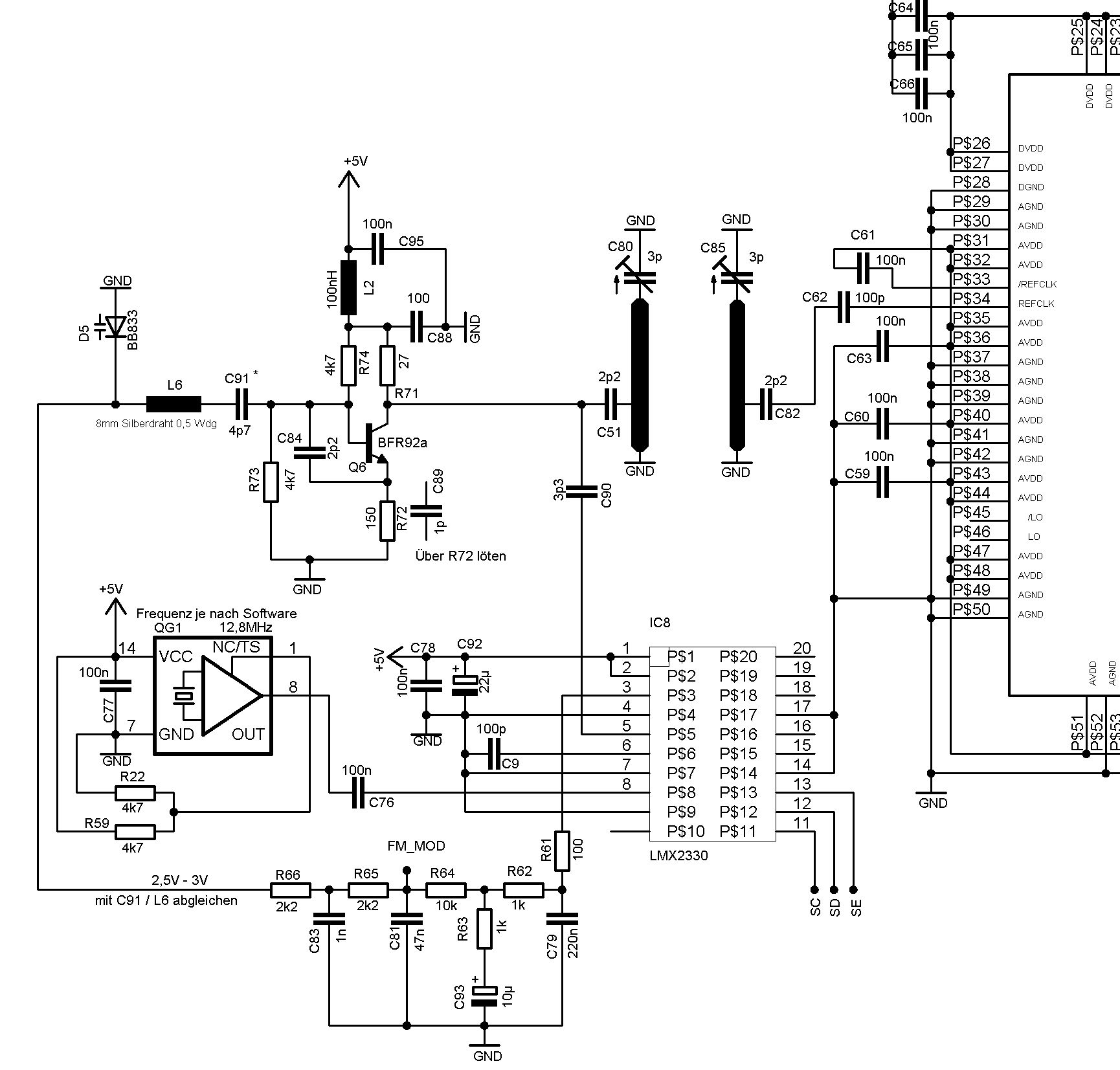

bin seit Stunden am testen der Schaltung und komme nicht weiter.
An der Varicap sollte eine Spannung von 2-4V zu messen sein, dies ist
bei mir aber nicht der Fall.
Getestet habe ich schon folgendes:
Am Oszillator QG1 habe ich 12,8Mhz wie gewünscht.
Die Spannungsversorgung der PLL (LMX2330) scheint ebenfalls ok zu sein.
Die Varicap ist in Sperrrichtung in der Schaltung (hatte ich am Anfang
übersehen und falsch eingelötet)
Der VCO selbst lässt sich durch verschiedene Luftspulen relativ gut
"abstimmen"
Die Leitung vom LMX mit der Abstimmspannung hat keinen Schluß zu GND wie
ich am Anfang annahm.
Wo könnte nun der Fehler sein bzw. warum habe ich keine Regelspannung an
der Varicap? Ich bin für jeden Tip dankbar.
Der Schaltplan selbst ist nicht von mir, wurde aber schon erfolgreich
aufgebaut. Das Bauteil am rechten Rand ist ein DDS AD9895BSV...Die
Steuerleitungen SC SD SE gehen zu einem PIC, dieser funktioniert
schonmal und dessen Firmware ist drauf.

Wenn sonst anscheinend alles passt, könnte es eine fehlerhafte
Initialisierung sein, falsches Timing, schlechte Signale, etc.
Ein Oszi wäre aber sehr hilfreich, alles andere ist ziemliches Stochern
im Nebel. Dann könnte man in der Initialisierung zB. die
RF/IF-Teiler-Ausgänge auf Pin 10 geben und schauen, ob sich überhaupt
was rührt und dann vergleichen. Man könnte auch überprüfen, ob am
Chargepump-Ausgang (3) kleine Pulse sichtbar sind. Aber so...

Hallo Georg,
stimmt, im Moment ist es eher ein fischen im Trüben. Werde heute mal den
Chargepump Ausgang mit dem Oszi überprüfen...Ein Pulsen auf der 3 könnte
aber wirklich vorhanden sein, man sieht mit einem einfachen Multimeter
ein leichtes Pulsen...Allerdings beträgt die Spannung an (3) weniger als
10uV...sollte da nicht etwas mehr sein?
Alex

Problem gelöst! Der VCO schwingt sofort an und lässt sich pi mal Daumen
auf 1,2 Ghz ziehen...nur dann wandert es...das sollte die PLL LMX ja
wieder über die Varicap "nachtrimmen"...Tut sie aber nicht. Die PLL wird
wiederum über den PIC gesteuert und der hat dafür die entsprechende
Firmware...In meinem Fall die falsche. Nach einem Update der Firmware
arbeitet die PLL und die Steuerspannung an der Varicap ist vorhanden.
Der VCO schwingt sauber und stabil auf 1,2Ghz.
