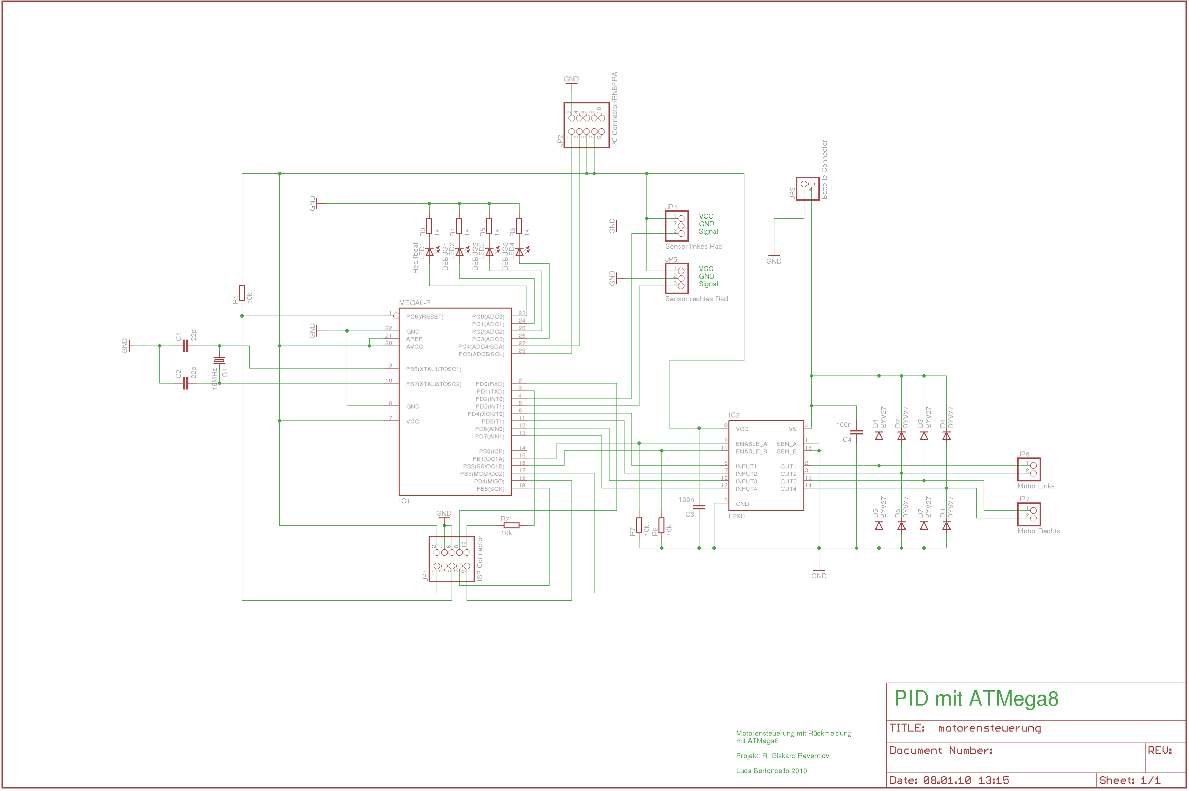

von Hubert G. (hubertg)
Wie sieht die Schaltung und Board aus, es könnte ein Reset durch
Motorstörungen sein.
Hänge anstelle der Motoren eine Led mit Vorwiderstand an.
von Luca B. (lucabert)
Die Schaltung sieht so aus.
Bestimmt ist es ein Problem bei dem Setzten der Geschwindigkeit, denn
jetzt laufen die Motoren seit gute 10 Minuten (aber ohne Korrekturen!!)
und das Programm hängt nicht...
Meinst du, es konnte ein Problem der Schaltung sein? Wie kann ich es
korrigieren?
Danke
Luca Bertoncello

von Karl H. (kbuchegg)
Luca Bertoncello schrieb:
> Also, ich denke, daß das Problem das sein kann, denn das Programm wird
> bestimmt ab und zu auch solche Geschwindigkeiten setzen. Die Frage ist,
> warum solche Geschwindigkeiten machen Probleme...
Wenn ich mir deine Schaltung ansehe, wundert mich das nicht wirklich.
Keinerlei Abblockkondensatoren, keine Absicherung von Reset,
wahrscheinlich hast du die Brownout-Fuse nicht gesetzt, etc ...
Wenn deine Motoren plötzlich Vollgas bekommen, dann ziehen die Strom!
Die veranstalten höchst wahrscheinlich ein Feuerwerk an Störungen auf
der Versorgungsspannung. Und du ... du hast keinerlei Vorkerhrungen
getroffen, dass diese Störungen deinen µC nicht ausser Tritt bringen.
Mach wenigstens fürs erste ein paar Blockkondensatoren rein. 100nF an
Vcc-GND, AVcc-GND. Jeweils möglichst dicht ans µC Gehäuse!

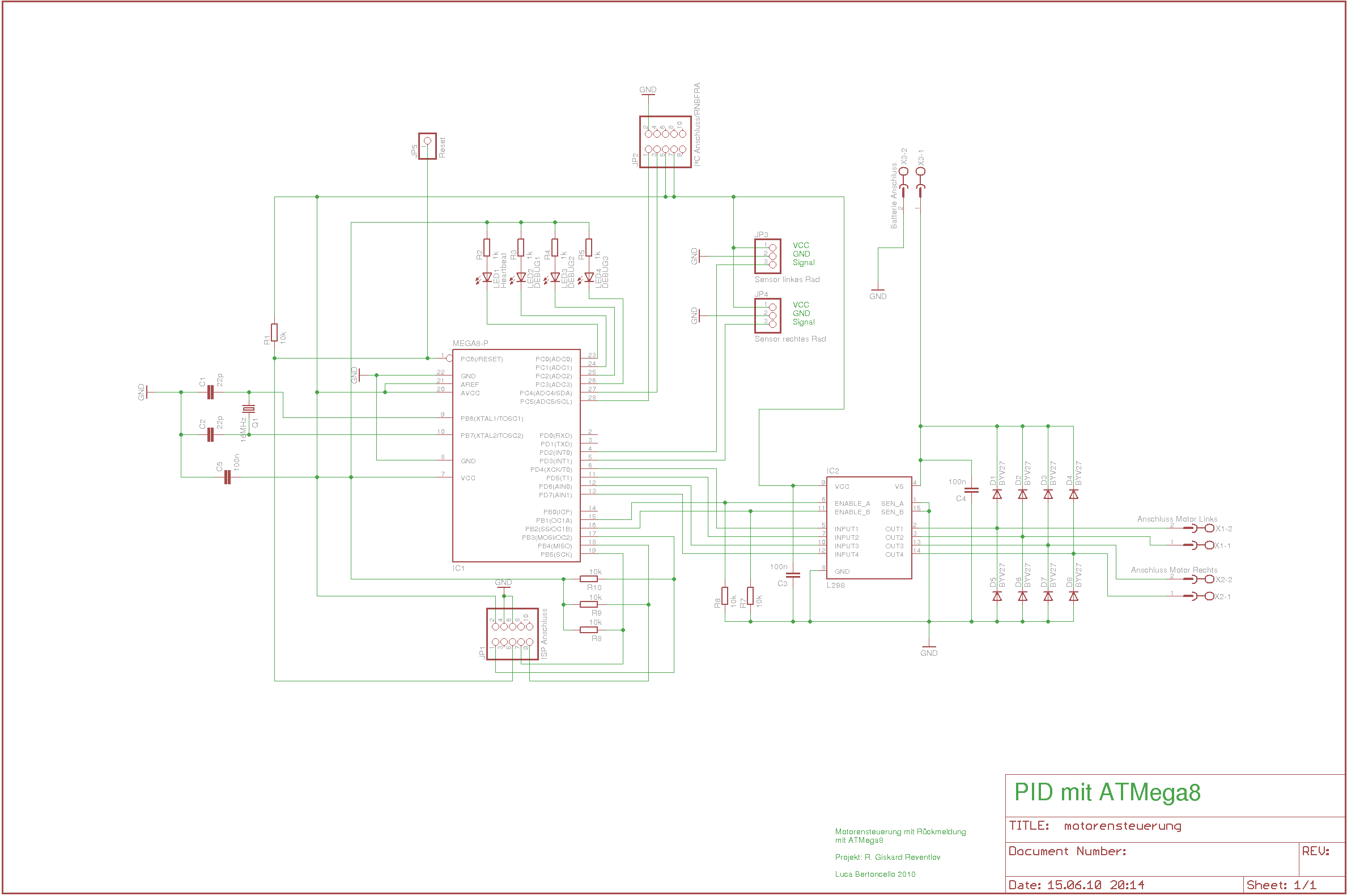

Also, Brownout-Fuse ist definitiv nicht gesetzt (Fuses: EE-C9), kannte
ich es aber auch nicht.
Warum sollte mir es helfen? Wenn ich die Dokumentation lesen (und
richtig verstehe), sollte das Bit ein Reset machen, wenn unter eine
bestimmte Spannung geht. Also, noch ein Reset hinzufügen...
1) Die Motoren bekommen ihrer Strom über andere Wege als der µC
2) MIST! Wieder eine alte Version der Schaltung online gesetzt! Als
Anhang, die letzte. Dort GIBT es ein Kondensator (C5), ziemlich dicht an
µC, genau 100nF zwischen Vcc+ARef+AVcc und GND.
Andere Ideen?
Danke
Luca Bertoncello
von Spezi (Gast)
Wo kommt überhaupt die Versorgungsspannung des Controllers her?
Vermutlich von Extern über Anschluss JP2 ...
(Dann sollte man dort wie bei VCC mehrere Pins als Masse-Anschlüsse
vorsehen. Und ein Elko zwischen VCC und GND von z.B. 10uF wäre da auch
sinnvoll als VCC-Puffer.)
Wie hoch ist die "Batteriespannung" am Anschluss JP3? Wie hoch ist der
max. Motorstrom?
Wo ist der GND-Anschluss der Batterie im Layout angeschlossen? Er sollte
direkt an die Sense-Pins des L298 gehen. Dort wird dann der GND vom L298
(Pin 8) angeschlossen, und dann gehts weiter zum GND des Controllers.
Wird dies nicht beachtet, fliessen die Motorströme über den GND des
Controllers, und das mag der überhaupt nicht ...
BTW: C4 mit 100nF als Pufferkondensator für die Motorversorgungsspannung
ist ja wohl ein Witz. Hier ist ein zusätzlicher grösserer Elko
erforderlich (Grösse ist abhängig vom Motorstrom; geschätzt:
1000-4700uF).
Die angesprochenen Abblock-Kondensatoren sind ja offensichtlich
vorhanden ...
