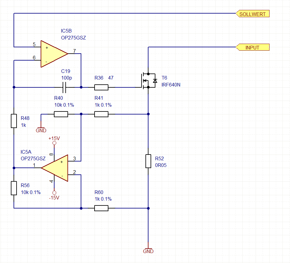

Hallo Leute,
mal noch eine kleine Frage zur Regelung. Ich möchte die MOSFETs gerne
mit einem PI-Regler regeln. Dazu habe ich bei Agilent das Service-Manual
einer vergleichbaren elektronischen Last runtergeladen, wo man auch das
Schaltbild drin findet. Von da habe ich auch teilweise die Schaltung im
Anhang abgekupfert. Kann man das so machen?
IC5A soll ein Differenzverstärker sein, der die Spannung über dem
50mOhm-Shunt misst und um den Faktor 10 verstärkt. Anschliessend ist mit
IC5B, C19 und R48 ein PI-Regler aufgebaut (ich hoffe, ich habe das noch
einigermassen richtig in Erinnerung), der den MOSFET T6 ansteuert.
Der Strom soll vor allem möglichst präzise sein; deshalb die
0.1%-Widerstände. Und wenn der Regelkreis einigermassen schnellen
Spannungsänderungen noch zu folgen vermag, sodass der Strom möglichst
konstant bleibt, wäre das auch gut. Muss dazu evtl. noch ein D-Anteil
zum Regler hinzugefügt werden? schliesslich muss bei einer schnellen
Spannungsänderung am INPUT das Gate des T6 möglichst schnell auf- oder
entladen werden, um den Strom konstant zu halten.
von MaWin (Gast)
Ja.
Dann solltest du erst mal einen OpAmp mit mehr Treiberleistung wählen
und den bremsenden 47 Ohm Widerstand wegmachen.
Pass aber auf die Verlustleistung am Shunt auf!
von Roland B. (Gast)
Hallo MaWin,
der 47 Ohm Widerstand ist deswegen da, weil OpAmps ja nicht so gerne
eine Kapazitive Last haben. Und das MOSFET-Gate hat schlimmstenfalls ca.
1nF. Da könnte was schwingen....
Simon,
ja. Ich baue 10 solcher Module, welche alle parallel geschaltet werden.
Jedes Modul wird 0..3A verheizen, wodurch ich eine Verlustleistung pro
Shunt von ca. 0.5W habe. Der Shunt verkraftet 1W@70°C, und da ich die
Dinger auf eine grosszügig dimensionierte Kupferfläche lege, sollte das
passen.
Somit kann ich dann einen Gesamtstrom von 30A ziehen; Als MOSFET werde
ich einen Typen wählen, welcher ca. bis 80V geht (Sicherheitsreserve).
Somit wird die Elektronische Last dann einen Bereich von 0..60V und
0..30A abdecken, bei max. 300W.
von MaWin (Gast)
Nein, dafür hast du ja C19.
Du hast deine Schaltung nicht verstanden.
Ausserdem gäbe es AD827, LM8262, ....
von Jens G. (jensig)
Du scheinst der falsche MaWin zu sein, denn C19 ist nicht dafür da.
